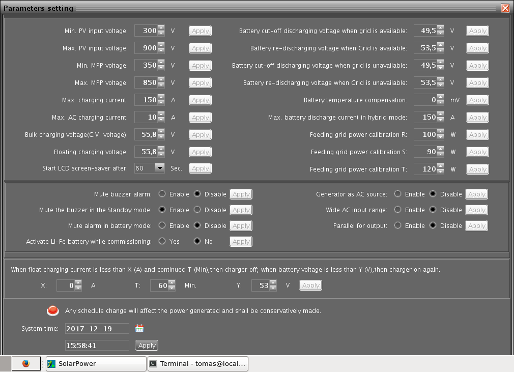

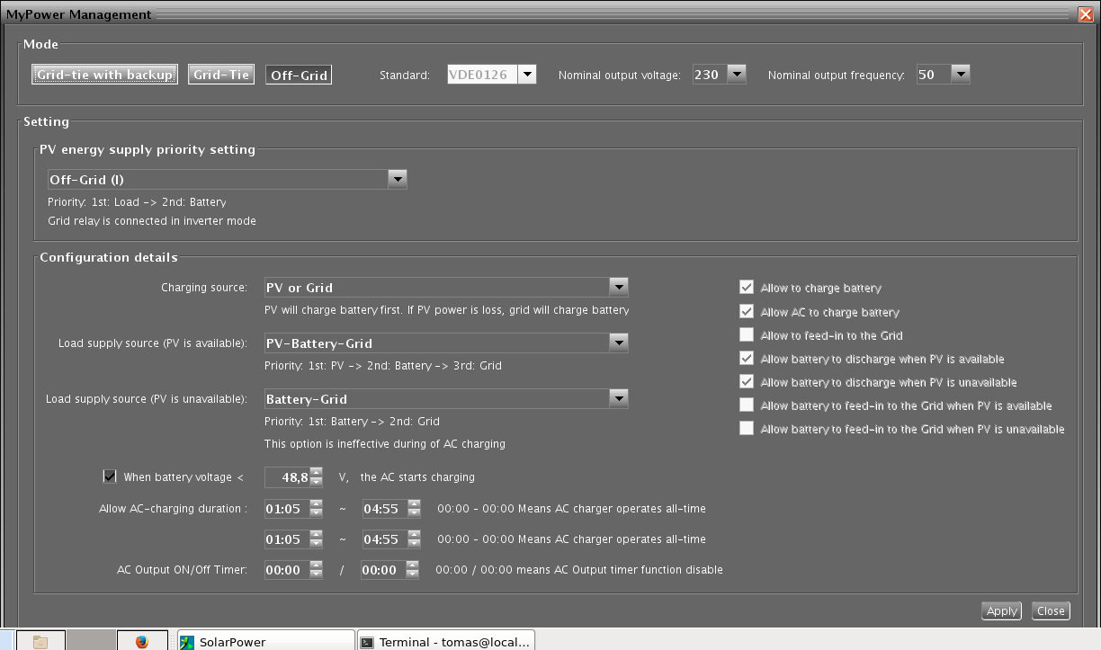

Aktuální nastavení měniče.

S tím to nastavením to bere ze sítě neustále +/- 90W? jak to je s přetoky? Nějaký záznam?

Proč 90W? V ustáleném stavu nebere/nedodává nic, tedy v závislosti na nastavení, kalibraci a toleranci měřidel (i elektroměr distributora má toleranci měření, jeden bude ukazovat třeba +1W a jiný -1W a třetí 0W, proto je tam ta kalibrace). V neustáleném stavu reaguje na zapínání a vypínání spotřebičů a snaží se vykompenzovat jejich činný výkon. Samozřejmě že tam je nějaká regulační prodleva (i chyba měření tak jako u každého měřícího přístroje) která je dána už i tím že jde o sinusový (často i nesinusový) průběh proudu který se neustále mění. A vyhodnotit směr toku a velikost energie není u střídavého napětí jednoduché zvláště když se můžeme pohybovat ve čtyřech kvadrantech.Lucano88 píše:S tím to nastavením to bere ze sítě neustále +/- 90W?

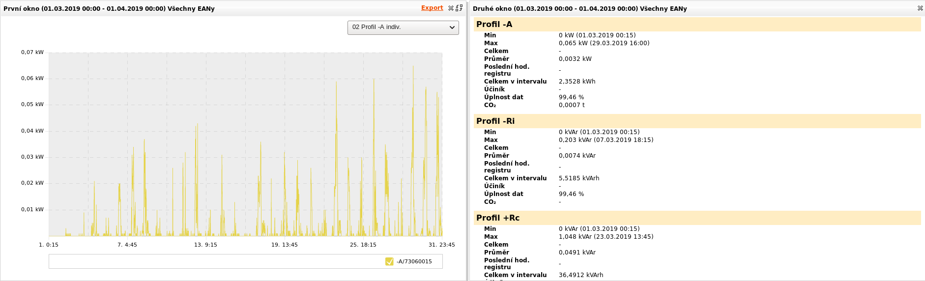

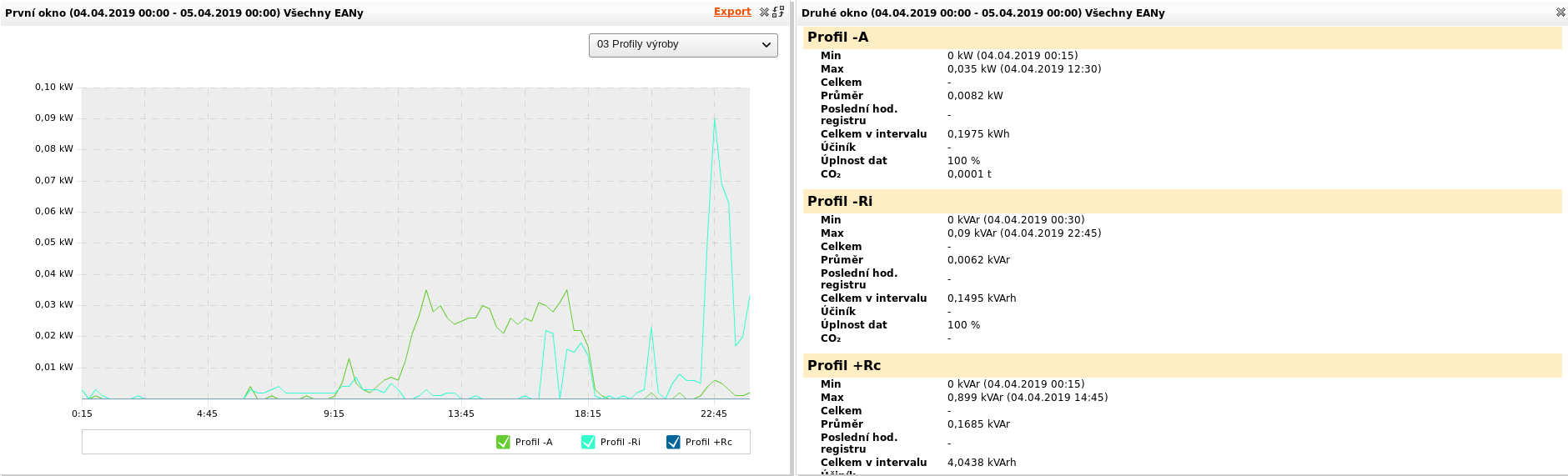

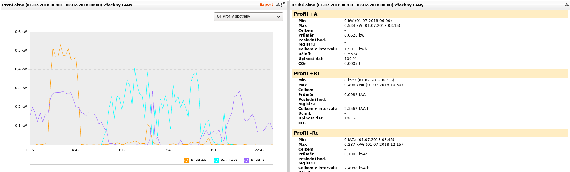

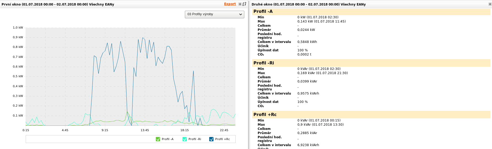

Toto zaznamenává 4Q elektroměr distributora u elektrárny s Infinisolarem se zakázanou dodávkou do sítě a fázovou regulací přebytků. Je to z distribučního portálu https://dip.cezdistribuce.cz kam elektroměr posílá data a jsou to 15 minutové průměry.
data pro výrobu Špička v 9:45 má 13W. V 11.30 se akumulátor nabil a fázová regulace začala přebytky pouštět do topných těles, to způsobilo mírný nárůst regulační výchylky a ve 12:30 uběhlo do distribuční sítě 35W. V 18:15 už regulace přebytků ustávala. Další 6W špička byla ve 22:45.
data pro spotřebu Tady je vidět že od cca 2 hodin do 6 hodin se měnič vypíná a spotřeba je pokrývána nízkým tarifem cca 650W trvalé spotřeby.
Potom jsou hodnoty od 18W do 45W v čase 9:45 a dále to klesá ještě níže. Fázová regulace zde v činném výkonu nejde vůbec poznat, pouze v jalovině (světle modrá čára).

A takto to vypadá za celý březen 2019 Do sítě uteklo 2,3528 kWh vlivem regulační výchylky a rychlosti, ale to nevadí za to se nic neplatí.
A maximální 15 minutová špička byla 0,065 kW (29.03.2019 16:00), za toto se platí sankce dle tabulky:
https://forum.mypower.cz/viewtopic.php? ... =60#p63232
a v tomto případě za březen to je 0,065x36=2,34Kč. Ale nevím kdy se to účtuje, elektrárna už je v provozu od 19.12.2016 a ještě na to nepřišla žádná faktura od distributora. Asi čekají až toho bude více, nebo na to kašlou protože se to nevyplatí fakturovat.

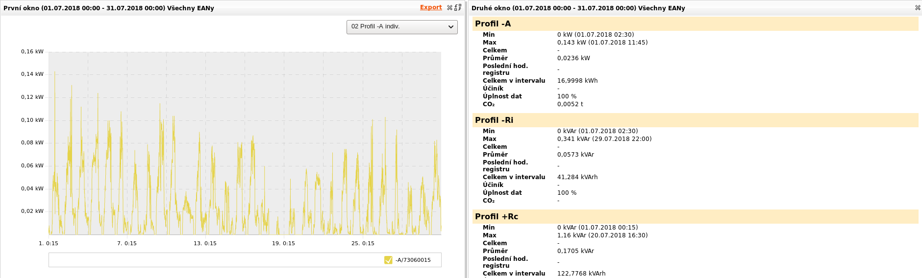

Za celý minulý rok 2018:
- maximální přetok do DS: 0,143 kW (01.07.2018 11:45)
- dodávka do DS: 100,7315 kWh
- spotřeba z DS: 3 183,8692 kWh
- špička odběru z DS: 8,108 kW (28.01.2018 19:45)
špička přetoku 143W byla v 7. měsíci, tak tady je: V těch 11:45 je špička v dodávce i odběru, takže někdo asi zapnul a vypnul nějaký výkonný spotřebič. V monitoringu akumulátoru jsme našel že BMS zrovna v tu dobu i odpojila nabíjecí bistabilní releé nabitého akumulátoru od 11:29:11 do 11:58:47, takže v této době do fungovalo bez možnosti nabíjení akumulátoru a pracovalo to jen na měnič s GreenBonO-Aku.
