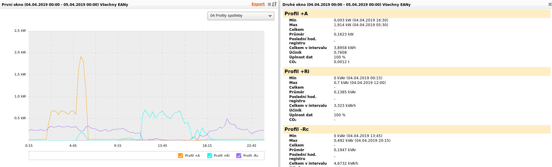

Toto zaznamenává 4Q elektroměr distributora u elektrárny s Infinisolarem se zakázanou dodávkou do sítě a fázovou regulací přebytků. Je to z distribučního portálu https://dip.cezdistribuce.cz kam elektroměr posílá data a jsou to 15 minutové průměry.
data pro výrobu Špička v 9:45 má 13W. V 11.30 se akumulátor nabil a fázová regulace začala přebytky pouštět do topných těles, to způsobilo mírný nárůst regulační výchylky a ve 12:30 uběhlo do distribuční sítě 35W. V 18:15 už regulace přebytků ustávala. Další 6W špička byla ve 22:45.
data pro spotřebu Tady je vidět že od cca 2 hodin do 6 hodin se měnič vypíná a spotřeba je pokrývána nízkým tarifem cca 650W trvalé spotřeby.
Potom jsou hodnoty od 18W do 45W v čase 9:45 a dále to klesá ještě níže. Fázová regulace zde v činném výkonu nejde vůbec poznat, pouze v jalovině (světle modrá čára).
