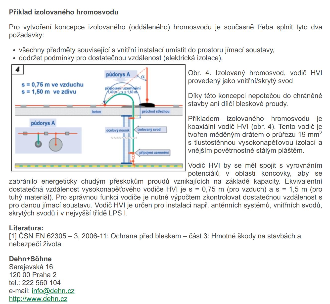

Plechová střecha je při úderu blesku spíše na obtíž. Jestli nejsou spoje mezi plechovými díly dimenzovány na průchod proudu, tak si majitel koleduje o proděravění střechy v místě spojů - svárů. Blesk je nevyzpytatelný a hledá si nejsnadnější cestu k zemi. Část cesty může být i přes plechové díly a pak je problém.cipis píše:Ale přece jsou možnosti, co dělat, když to dodržet nejde.
Nehledě na to, že je ta střecha nejspíš celá plechováSten píše:Jestli je po hřebenu veden hrom.vodič, tak tam asi není dodržena vzdálenost s.pibi píše:Do práce jezdím okolo velice hezké elektrárny, mám dojem, že v tom má prsty Tomas. Tak by to asi správně mělo vypadat.

HVISten píše:Jestli je po hřebenu veden hrom.vodič, tak tam asi není dodržena vzdálenost s.pibi píše:Do práce jezdím okolo velice hezké elektrárny, mám dojem, že v tom má prsty Tomas. Tak by to asi správně mělo vypadat.

No však proto jsem to psal, že s "s" není problém.
Sten píše:Plechová střecha je při úderu blesku spíše na obtíž. Jestli nejsou spoje mezi plechovými díly dimenzovány na průchod proudu, tak si majitel koleduje o proděravění střechy v místě spojů - svárů. Blesk je nevyzpytatelný a hledá si nejsnadnější cestu k zemi. Část cesty může být i přes plechové díly a pak je problém.

No i tam se mluví o 75cm, ale musím přiznat, že tak papežský nejsem ani já.pibi píše:HVISten píše:Jestli je po hřebenu veden hrom.vodič, tak tam asi není dodržena vzdálenost s.pibi píše:Do práce jezdím okolo velice hezké elektrárny, mám dojem, že v tom má prsty Tomas. Tak by to asi správně mělo vypadat.

Ano, viz skicu nahoře. Protože PE je připojen k něčemu, co může být lépe uzemněno, než vlastní zemnič.Sten píše:To jakože si při blesku něco nebezpečného zavedeme po vodiči PE zpětně do bytu ?

Ale to asi asi spatne vykladas ne? Ten hvi kabel nahrazuje normalni svod kde dodrzis 75cm. takze pokud ti S nevyjde vic nez 75, muzes byt hned u HVI kabelu. Jinak by HVI svod nemel vyhoduPetaJoule píše:No i tam se mluví o 75cm, ale musím přiznat, že tak papežský nejsem ani já.pibi píše:HVISten píše:Jestli je po hřebenu veden hrom.vodič, tak tam asi není dodržena vzdálenost s.pibi píše:Do práce jezdím okolo velice hezké elektrárny, mám dojem, že v tom má prsty Tomas. Tak by to asi správně mělo vypadat.

Já mluvil o tom, že těch 75 nedodržuji ani já. Na baráku mám 40-50 a stejně je to na prd, protože je to plechová střecha, takže efektivně buď 40-50 vzduchem, nebo 2cm plast + 2 x 25 mikronů nátěr + přechodné odpory.glottis píše:Ale to asi asi spatne vykladas ne? Ten hvi kabel nahrazuje normalni svod kde dodrzis 75cm. takze pokud ti S nevyjde vic nez 75, muzes byt hned u HVI kabelu. Jinak by HVI svod nemel vyhoduPetaJoule píše:No i tam se mluví o 75cm, ale musím přiznat, že tak papežský nejsem ani já.pibi píše:HVISten píše:Jestli je po hřebenu veden hrom.vodič, tak tam asi není dodržena vzdálenost s.pibi píše:Do práce jezdím okolo velice hezké elektrárny, mám dojem, že v tom má prsty Tomas. Tak by to asi správně mělo vypadat.
(pozn.: ale FVE nemám uzemněnou, ani rám ani minus s PE, takže snad dobrý. Vím, že se tu mluví o tom, že by se vše mělo, já to holt vidím jinak)
Pokud se bavíme o té instalaci na fotce které jsem dal palec nahoru, tak ta je podle mého názoru v pořádku.
Je celkem náročně a poctivě řešená.

jo tak to jo ... ale jestli nemas nejakej 3+ patrovy dum tak vetsinou S vyjde do 30cm. Kdyz teda odhlednu od toho plechu
Kamaradovi ted delali hromosvod s fve a na dvoupatrovem mu to dalo s tak tech 30 snad. Az sem se divil.
