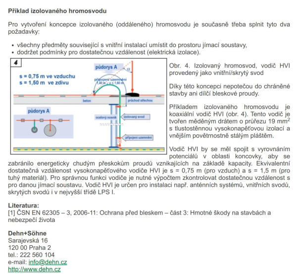

Sten píše:Jestli je po hřebenu veden hrom.vodič, tak tam asi není dodržena vzdálenost s.pibi píše:Do práce jezdím okolo velice hezké elektrárny, mám dojem, že v tom má prsty Tomas. Tak by to asi správně mělo vypadat.

HVISten píše:Jestli je po hřebenu veden hrom.vodič, tak tam asi není dodržena vzdálenost s.pibi píše:Do práce jezdím okolo velice hezké elektrárny, mám dojem, že v tom má prsty Tomas. Tak by to asi správně mělo vypadat.

No však proto jsem to psal, že s "s" není problém.
Sten píše:Plechová střecha je při úderu blesku spíše na obtíž. Jestli nejsou spoje mezi plechovými díly dimenzovány na průchod proudu, tak si majitel koleduje o proděravění střechy v místě spojů - svárů. Blesk je nevyzpytatelný a hledá si nejsnadnější cestu k zemi. Část cesty může být i přes plechové díly a pak je problém.

No i tam se mluví o 75cm, ale musím přiznat, že tak papežský nejsem ani já.pibi píše:HVISten píše:Jestli je po hřebenu veden hrom.vodič, tak tam asi není dodržena vzdálenost s.pibi píše:Do práce jezdím okolo velice hezké elektrárny, mám dojem, že v tom má prsty Tomas. Tak by to asi správně mělo vypadat.

Ale to asi asi spatne vykladas ne? Ten hvi kabel nahrazuje normalni svod kde dodrzis 75cm. takze pokud ti S nevyjde vic nez 75, muzes byt hned u HVI kabelu. Jinak by HVI svod nemel vyhoduPetaJoule píše:No i tam se mluví o 75cm, ale musím přiznat, že tak papežský nejsem ani já.pibi píše:HVISten píše:Jestli je po hřebenu veden hrom.vodič, tak tam asi není dodržena vzdálenost s.pibi píše:Do práce jezdím okolo velice hezké elektrárny, mám dojem, že v tom má prsty Tomas. Tak by to asi správně mělo vypadat.

Já mluvil o tom, že těch 75 nedodržuji ani já. Na baráku mám 40-50 a stejně je to na prd, protože je to plechová střecha, takže efektivně buď 40-50 vzduchem, nebo 2cm plast + 2 x 25 mikronů nátěr + přechodné odpory.glottis píše:Ale to asi asi spatne vykladas ne? Ten hvi kabel nahrazuje normalni svod kde dodrzis 75cm. takze pokud ti S nevyjde vic nez 75, muzes byt hned u HVI kabelu. Jinak by HVI svod nemel vyhoduPetaJoule píše:No i tam se mluví o 75cm, ale musím přiznat, že tak papežský nejsem ani já.pibi píše:HVISten píše:Jestli je po hřebenu veden hrom.vodič, tak tam asi není dodržena vzdálenost s.pibi píše:Do práce jezdím okolo velice hezké elektrárny, mám dojem, že v tom má prsty Tomas. Tak by to asi správně mělo vypadat.
(pozn.: ale FVE nemám uzemněnou, ani rám ani minus s PE, takže snad dobrý. Vím, že se tu mluví o tom, že by se vše mělo, já to holt vidím jinak)
Pokud se bavíme o té instalaci na fotce které jsem dal palec nahoru, tak ta je podle mého názoru v pořádku.
Je celkem náročně a poctivě řešená.

jo tak to jo ... ale jestli nemas nejakej 3+ patrovy dum tak vetsinou S vyjde do 30cm. Kdyz teda odhlednu od toho plechu
Kamaradovi ted delali hromosvod s fve a na dvoupatrovem mu to dalo s tak tech 30 snad. Az sem se divil.

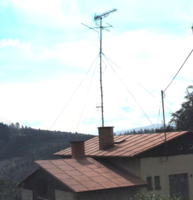

Když ty fotky srovnám například s:Pepin píše:Podobnou "prasárnu" mají všichni mí sousedi. Jeden má na jímači kompletní výbavu, druhý "jen" TV anténu a třetí má sloupek s TV anténou vyšší, než jímač. Jakékoliv rozhovory a upozornění nikam nevedly...
https://d48-a.sdn.cz/d_48/c_img_F_E/Fmd ... 1200,900,1
nebo dalšími
https://www.google.com/search?newwindo ... kEegQIORAC
Třeba takový Kojál a podobně a nebo i dlouhovlnné vysílače.
Tak je to v principu to stejné, z elektrického hlediska v tom nevidím žádný rozdíl. Všechno to jsou v principu antény na jímačích nebo antény s funkcí jímače blesků.
Jezdíval jsem na jednu horskou chatu a tam byl na střeše vysoký sloup s anténami (vysílačka, televizní rozvod, internet, satelit, atd...) do kterého za bouřky vletělo vždy několik blesků a jediná škoda byla popadané obrázky ze stěn vlivem rázových vln a otřesů a jednou to nedal hlavní 80A deon, tuším 25kA a svařili se mu kontakty. Hromosvod v podobě anténního sloupu za tu cenu fungoval perfektně, nevyplatilo by se investovat do něčeho jiného. Že má někdo anténní sloup ve funkci jímače blesků ještě neznamená že je něco špatně. Hlavně to závisí na tom co není na těch fotkách vidět.
To jen hromosvodá loby se snaží přesvědčit neznalé že mají všechno špatně a musí si nechat udělal nový hromosvod.
Nedávno jeden náš zákazník se nechal přesvědčit do nového hromosvodu, jehož cena byla vyšší než všechny panely dohromady. No a prásklo vedle do NN sloupu a střídač už nefunguje a spolu s ním i spousta jiných spotřebičů.
Špatně zhodnotil rizika a investoval do nesmyslu, měl raději investovat do zabezpečení proti přepětí z NN sítě která vede přes pole nijak nechráněná. A projektanti hromosvodu také nijak nezhodnocují rizika, ti dam dají pro jistotu HVI od Dehnu ať to stojí co to stojí oni to neplatí a hotovo, šup na další projekt. Ani je netrápí že ty jímače postaví před panely a vrhají na panely stín, je jim to úplně jedno, oni projektují hromosvod a nic je nezajímá ostatní ať se přizpůsobí.
