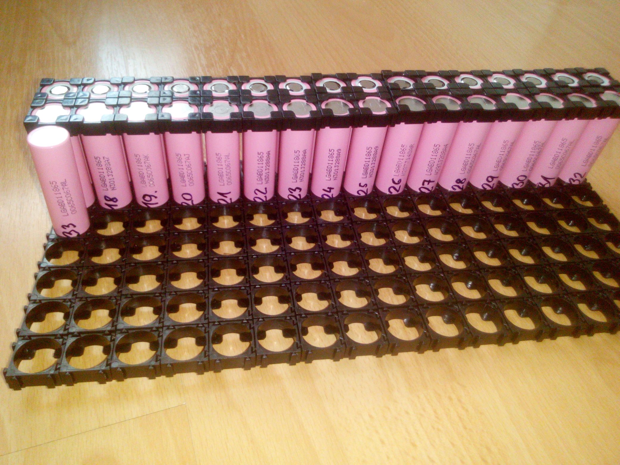

Pro stavbu 1kWh baterie z Li-ion článků 18650 je vhodné použít kvalitní články LG 18650 D1 s kapacitou 3000mAh a napětím 4,35V, přičemž nabíjení je omezeno na 4,2V pro delší životnost. Baterie se skládá z 91 kusů zapojených 7x13, přičemž testování probíhá pomocí modelářské nabíječky iMaxB6 a plánuje se použití měniče Victron 350VA/24V. Skladování článků na cca 45-50 % kapacity s napětím kolem 3,78V pomáhá udržet jejich kvalitu a životnost. Cena za kus se pohybuje kolem 3,1 eura při nákupu po šaržích z Číny s využitím cashbacků a výhodných plateb.

Samozrejme nebalancujú každý článok, ale celú jednu 4,2V sekciu. Ako dosiahnu že články kde sám výrobca uvádza 300-800 cyklov oni natiahnu na 4000 cyklov pri 90% DoD...jediná odpoveď je v nabíjacom napätí a to je 29,05V hoci by malo byť 29,4V..čiže nenabíjaním na 100% a pravdepodobne aj "dole" pri vybití končia skôr predĺžia životnosť niekoľko násobne.
Preto aj mnou stavaná 1,2kWh batéria (7P16S-pridal som 3S
) sa nebude nabíjať na 30,45V ale len na 29,4V. Článok 4,35V nabíjaný len na 4,2V.
Už mám otestovaných prvých 33 článkov a rozdiel v kapacite medzi článkami je v podstate nemerateľný.
