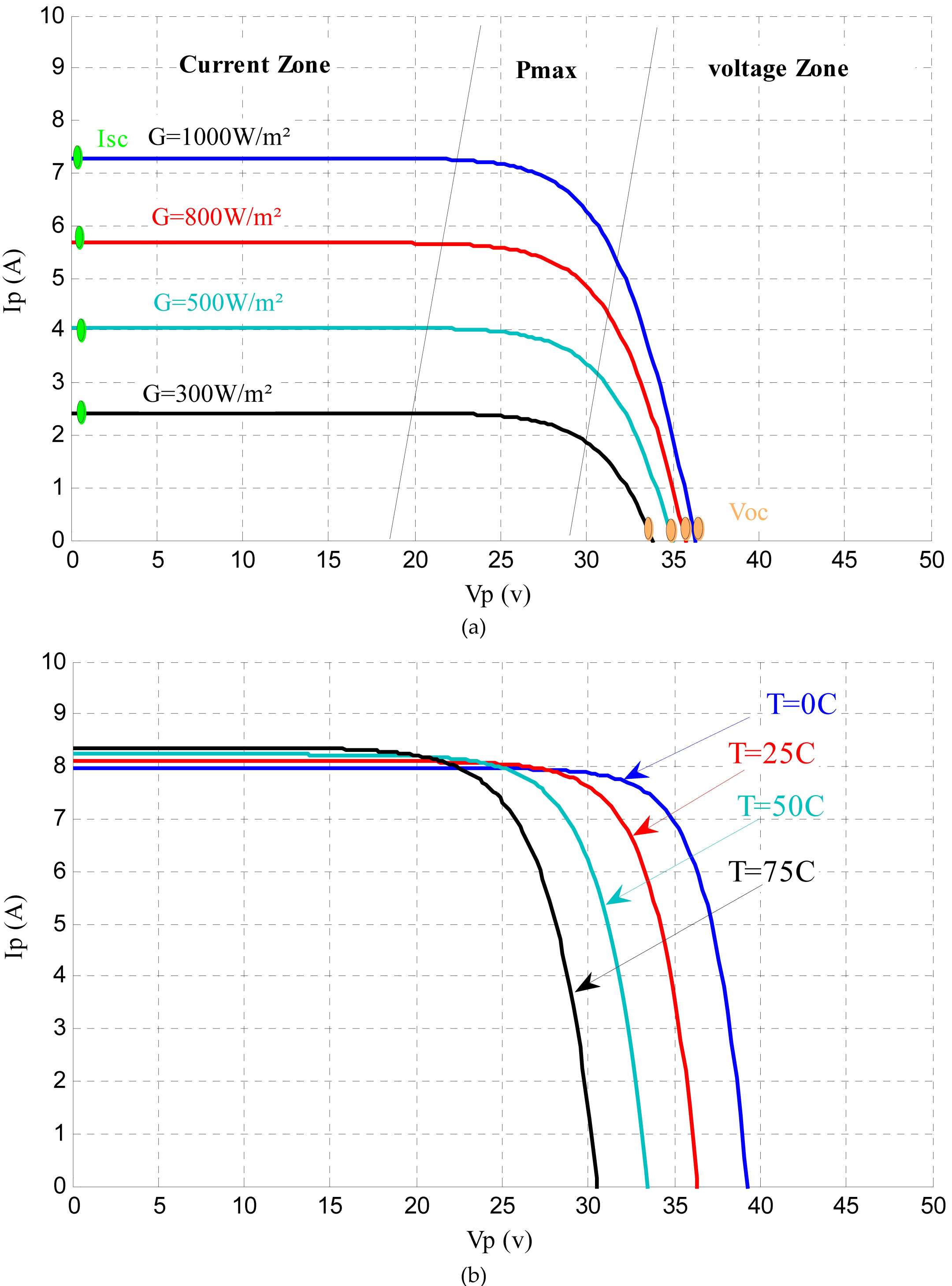

Myslím, že skoro nikdy k tomu nedojde. Vycházím z charakteristiky FV panelu. Osluněný panel má G=1000W/m2 a Umppt bude někde kolem 30 V. Ten neosluněný panel bude mít třeba G=300W/m2 a přitom Voc bude stále nad těmi 30V a proto k "přelévání" energie nedojde. Pouze pokud bych ten zastíněný zastínil podstatně více (hodil přes něj deku), tak bude mít Voc 0V, což je méně než 30 V a až pak přes něj může téct proud. Ale aby začal téct, musí překonat napěťový úbytek na řadě P/N přechodů. FV panel je řada P/N přechodů, na každém bude napěťový ubytek 0.7V, pro 60 článkový panel to dělá 60*0.7=42V. A takové napětí bude na osluněném panelu zřídka kdy. Jen tak mimochodem - i jeden fotovoltaický panel je vlastně takové seriovo paralelní zapojení fotovoltaických článků a jeden holub dovede ten jeden článek nastálo zastínit.ota píše:A jak to tedy je? Jsou 2 panely paralelně, jeden osluneny a druhy nikoli. Je možné že ten neoslunený "sežere" energii toho druhého?
Jsou-li tu nesmysly, tak to někdo zkorigujte.

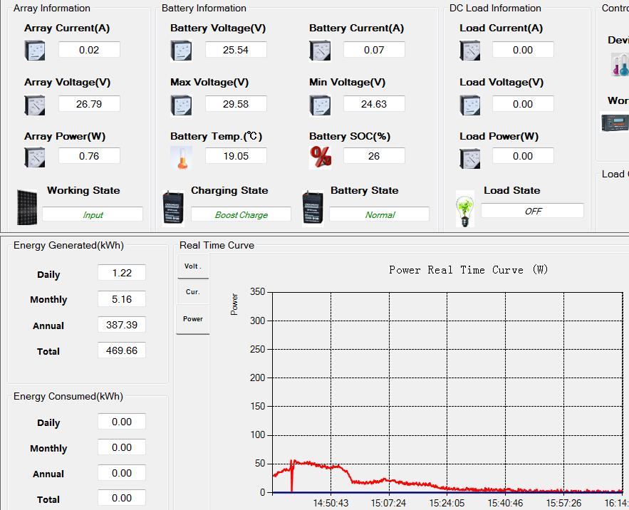

Tady schválně přikládám obrázek výkonu panelů ještě než dojde k odpojení panelů, aby bylo vidět že se zparacuje i nižší výkon (napříkla než zmíněných 5W). Mimochodem když se panely jednou odpojí tak jsou odpojené, žádné cvakání a to ani když se mění zátěž.
EDIT (poznámka):
Jinak když se na ta čísla podíváte, tak zjistíte že nesedí. Výkon panelů 0.76W, napětí a proud na panelech 26.79V x 0.02A = 0.54W, napětí a proud baterie 25.54V x 0.07A = 1.79W. Je to pozorovatelné právě při takovýchto výkonech.
Podle mne je možné, že to spíše než o nepřesnosti svědčí o nějakém matematickém algoritmu který zpracovává regulátor. Například že uvedené napětí a proud nebyla aktuální hodnota umístěná v nějakém bufferu a kterou SW získal, ale že může jít o nějakou střední hodnotu z nějakého intervalu a podobně (při digitalizaci se dříve běžně používaly specifické algoritmy.
Nebo je také možné, že všechny ty hodnoty nejsou ve skutečnosti měřeny naráz ve stejný čas, ale například jednou se měří vstup jednou výstup,... střílím od boku.
EDIT (poznámka):

je to nepřesnost, už jenom proto, že to musí umět měřit 20A, tak jestli je tam 12bit ADC, tak má sice rozlišení 5mA, ale šum zesilovače, nesymetrie, nelinearita ADC.... prostě tohle jsou jenom čísla, to už moc realitě neodpovídá. To je to stejný, jako měření SOC, když musíš měřit +-200A po dobu pár minut a zároveň míň než +-100mA po dobu několika set hodin, tak jsou nakonec výsledkem náhodný čísla, když se to neresetuje ani při 0 ani při 100%SOC.
Pro zhodnocení skutečnýho osvětlení doporučuju obyčejnej luxmetr, výsledky kolikrát překvapí. Prostě lidský oko se adaptuje na okolní osvětlení a je určeno k vidění, ne měření osvětlenosti. Takže vliv osvětlení na vidění je vlastně chyba.
