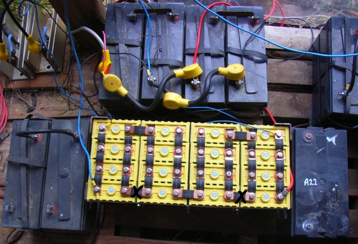

Za sebe, pokud bych chtěl 12V 200Ah, tak bych to sestavil z 8x 3,2V 100Ah vždy dva články paralelně, poté do serie. 100Ah článek je nejpoužívanější, nejdostupnější a nejosvědčenější velikost a do budoucna je 100% jistota, že zůstane rozměrově stejný. 200Ah článek za posledních pár let vystřídal asi 3! formy (velikosti) obalu a není jisté, jestli v budoucnu bude k dostání současná varianta. Taky cenově - 12500 vs. 25 000 při každém rozšíření.
Předpokládám, že víš, že rozšiřovat lze jen o články se stejnou nominální kapacitou.
pročti si tohle vlákno http://www.cruisersforum.com/forums/f14 ... 069-4.html
po pár upgradech to muže vypadat takto 12V 400Ah na loď v porovnání s olovem (když to dotyčný fotil, měl tam zatím špatně propojky, překreslil jsem to)
