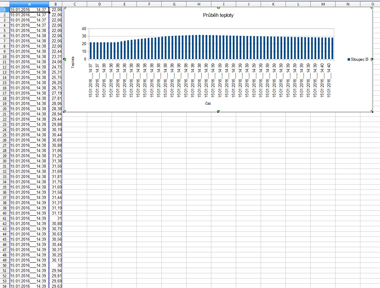

jupí funguje.
Graf je v příloze. Dám si kávu a budu se snažit pochopit tuto část programu..

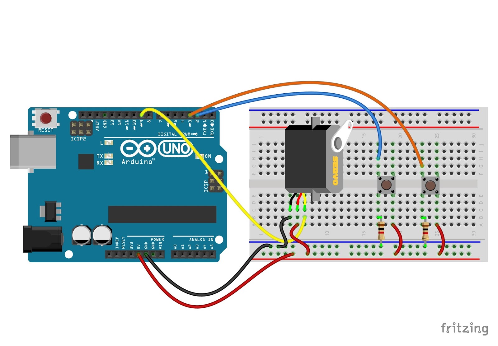

mám jednoduchý program pre riadenie serva pomocou dvoch tlačítok. Prosím mám otázku ako to mám spraviť, aby aj po odpojení napájania a potom po opätovnom pripojení napájania ostalo servo stále v polohe ako bolo pred odpojením napájania? Proste aby si to pamätalo stav ako to bolo pred vypnutím. Stačilo by niečo jednoduché
ďakujem.
Bude to slúžiť na prehodenie výhybiek v modelovej železnici. Ďakujem

Re: Začátky s Arduinem
jediná možnost co mě napadá, je zapsat polohu serva do eeprom, a po zapnutí napájení si ji načíst z této. A nebo pomocnej kontakt na výhybce, kterej arduinu řekne, že při připojení napájení je to servo pravo nebo vlevo. a nebo ze serva vykuchat celou elektroniku a pouštět jenom elektriku přímo do motorku přes H- můstek. po stisknutí jenoho nebo druhýho tlačítka po dobu nutnou na otočení seva.
S tým kontaktom je to trošku pracné. Serv bude 15násť plus ku každému kontakt, káble plus ďaľši vstup na Arduine. Ale ako nápad to je dobrý, nenapadlo ma to. Pôjdem skúsiť tú eeprom. Ešte som s ňou nepracoval, snáť to naštudujem niekde
eeprom je asi jedine reseni. kdybys to chtel dal rozvijet, tak pamatuj, ze eeprom ma omezeny pocet zapisu. tedy zapsat obcas nejaka data je ok, ale zapisovat tam neco stale v rychlem sledu ji brzy znici.
jinak staci stahnout knihovnu EEPROM.h
a pak napriklad zapis a cteni integeru:
UNO ma mensi velikost eeprom, MEGA vetsi, vyber si...
a nebo eeprom na I2c, externí, většinou s větším počtem zápisů. Taky se dá řešit počítadlo zápisů do eeprom, a měnit adresu pro zápis, a tu zapisovat do eeprom...
tj. když zapíšu do eeprom data (dva BYTE jsou pro 15 výhybek až moc
tak na další pozici si zapíšu načtené číslo +1, a až to číslo dosáhne 10000, tak na místo kde mám zapsanou adresu pro zápis, zapíšu nový, o x vyšší číslo (x dle velikosti ukládanejch dat, vč. toho počítadla zápisů, kam se uloží 1). Je potřeba to brát tak, že každý hrknutí výhybkou je jeden zápis do eeprom, a 10000 není zas tak velký číslo. A nebo se na to vybodnout, s tím, že je to stejně meziverze, a bude se to brzo předělávat.
Díky chlapi, idem pošpekulovať nad tým a ak to nepôjde nechám to tak. Vo výhybach býva el.magnet, len to chcem so servom. Spravil som to s knižnicou VarSpeedServo. Veľmi sa mi lúbi ako sa dá nastaviť rýchlosť serva. Vypáda to realisticky ako bum, bác elektromagnet
Pro ovládání serva výhybek modelové železnice bych spíše než dvě tlačítka použil přepínač (např. https://www.ges.cz/cz/mts-500apc-GES06500133.html) a tím bych měl i optickou kontrolu v jaké poloze se má výhybka nacházet. Dal by se pro to použít i Váš program arduina bez úprav.
Pokud by bylo nutné použít pro ovládání tlačítka, tak by bylo řešením spojit mechanicky pohyb serva s trimrem a podle polohy serva by se měnil odpor trimru a tím se zpětně získá poloha serva (poloha výhybky). Toto by znamenalo i upravit program.
