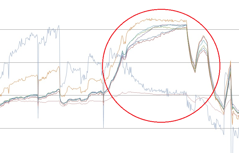

Zajímavá zkušenost ze včerejška, kterou si neumím vysvětlit. Zasvítilo - většina článků jde nahoru až k balancovacímu napětí a ten náš nemocný jde proti nim dolů, zatímco jinde v grafu kopíruje směle napětí ostatních s větším rozptylem. To mi hlava nebere. Ví někdo, čím to může být způsobeno???

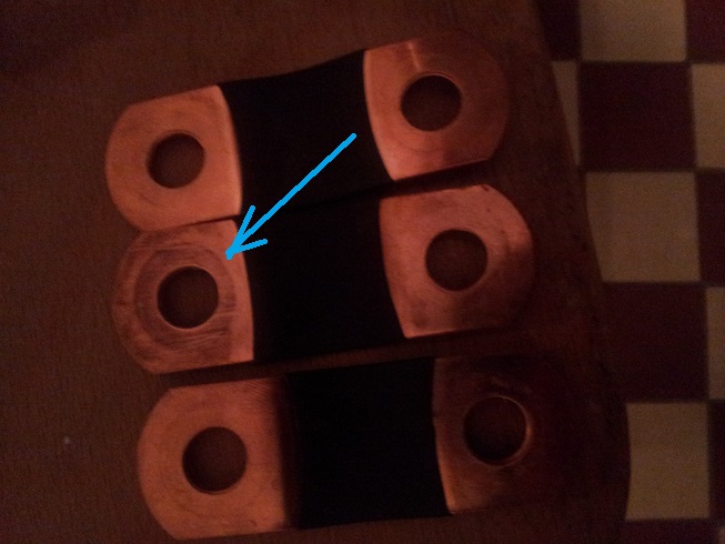

Tak,..... konečně jsem našel chvilku (asi 5 hodin) a dal se do rozebírání akumulátoru. Mám ho natěsnaný do speciálně vyrobené ocelové konstrukce, takže při hmotnosti cca 70kg s ním není manipulace žádná legrace, nedá se zvednout jen posunovat. ....... a už vím, kde byl hlavní problém. Jak jsem předpokládalhonzaL píše:................kybos píše:A co tak zkusit prohodit všechny balancéry toho nemocného s balancéry nějakého zdravého?
Napadá mě ještě jedině vliv nějakého spoje, kdy v okamžiku, kdy teče velký proud se zvedne napětí na spoji, to by ale vedlo spíše k nárůstu napětí. Záleží ale i na bodu kde je připojeno měření.
Problém asi nastal až v době, kdy se ochladilo a mohla vzniknout i nějaká drobná kondenzace v místnosti, hned u stěny pod otevřeným průduchem cca 20x20 cm (na zimu zadělávám).
Teď je článek na testu kapacity a udělám podrobné testy kapacity všem článkům.
Ponaučení pro příště:
- ideálně všechny spoje dobře přístupné - alespoň pro vizuální kontrolu nebo termokamerou (přesvědčuji manželku, že by to byla ideální lavice (někdy i vyhřívaná) do předsíně - s odklopným víkem a větráním pro balancéry)
- možnost čištění od prachu a nečistot (po 2 letech docela zaprášené)
- dvakrát - ne třikrát si projít dotažení všech spojů.
