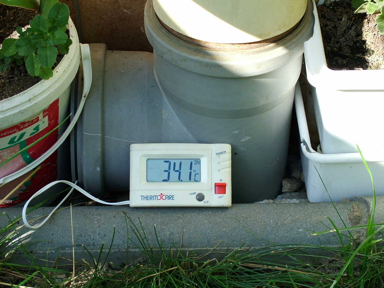

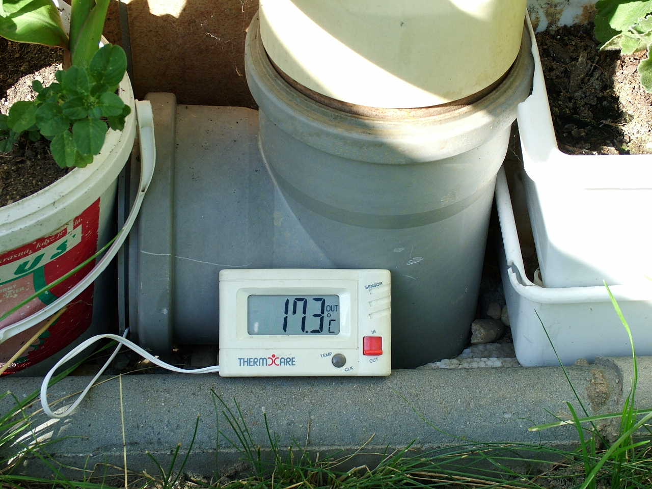

A jak tohoto dosáhnete,když je venku vzduch 28 a uvnitř pomalu taky? Teď koukám na teploměr za oknem ve stínu a je na něm 30°C,když nemáte zemní registr(což jsou další potíže) a jednotky.LukasK píše:)

Já používám rekuperaci od začátku tohoto století a z monitoringu mohu doložit i průběhy teplot a kvality vzduchu. Je potřeba neplést si cirkulační oběh vzduchu s rekuperací. Ventilátory rekuperátoru mají samozřejmě určitou spotřebu, ale je potřeba ji hodnotit v kontextu přínosu energie prostřednictvím rekuperace. V mé instalaci je v chladných obdobích roku přínos rekuperátoru v součinnosti se zemním registrem tak dobrý, že se mu žádné v současnosti nabízené tepelné čerpadlo svým COP nevyrovná. Co se týče čistoty vzduchu přiváděného přes dva filtry, nelze asi srovnávat s čistotou vzduchu přiváděného ventilačkou a to zejména v topném období.kodl69 píše:Já mám namontovaný kličky na oknech. Podle mě nejlepší způsob větrání. Znám jedinýho člověka, kterej rekuperaci používá dýl než dva roky, ostatní to vzdali díky problémům jako Mopadzi: filtry, ložiska ventilátorů, čištění, a nakonec, spotřeba elektriky - vzorový dům atrea, 160kWh za sezónu!!!. Otevření okna na 5 minut i v té nejtvrdší zimě ti nijak energetiku domu neshodí, naopak rekuperace stejně většinu vzduchu recirkuluje, jenom cca 1/3 jde přes výměník dovnitř/ven. Takže se smíchá smrad z mejch ponožek se smradem z klece morčete v dětským pokoji. A to je ta hlavní výhoda rekuperace. Další krám do baráku, kterej mi krom dalších starostí s ním nic nepřinese. Samozřejmě koncentarce CO2 v ložnici se zavřenejma dveřma i oknem bude jistě strašlivá, ale 9 měsíců v roce není problém okno na ventilačku, a ty další 3 stačí mít otevřený dveře do dalších prostor domu.

Se zemním registrem to není problém:marko250 píše: A jak tohoto dosáhnete,když je venku vzduch 28 a uvnitř pomalu taky? Teď koukám na teploměr za oknem ve stínu a je na něm 30°C,když nemáte zemní registr(což jsou další potíže) a jednotky.
Byl jsem dlouhodobě(10-16dnů) ve dvou domech s rekuperací,které byly jako hlavní zdroj i tepla v zimě.
Zemní registr je jen předřazen před rekuperační jednotku.

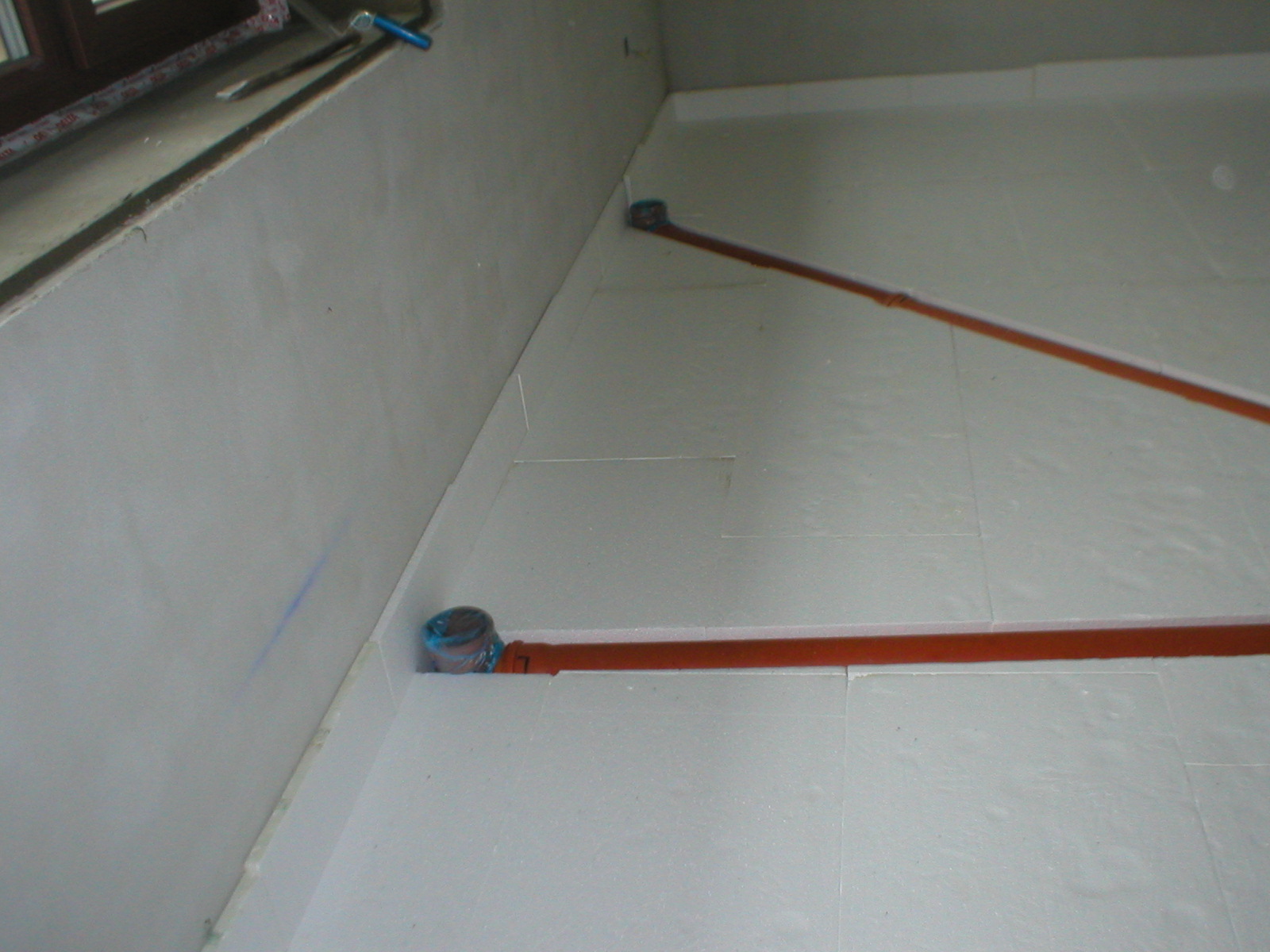

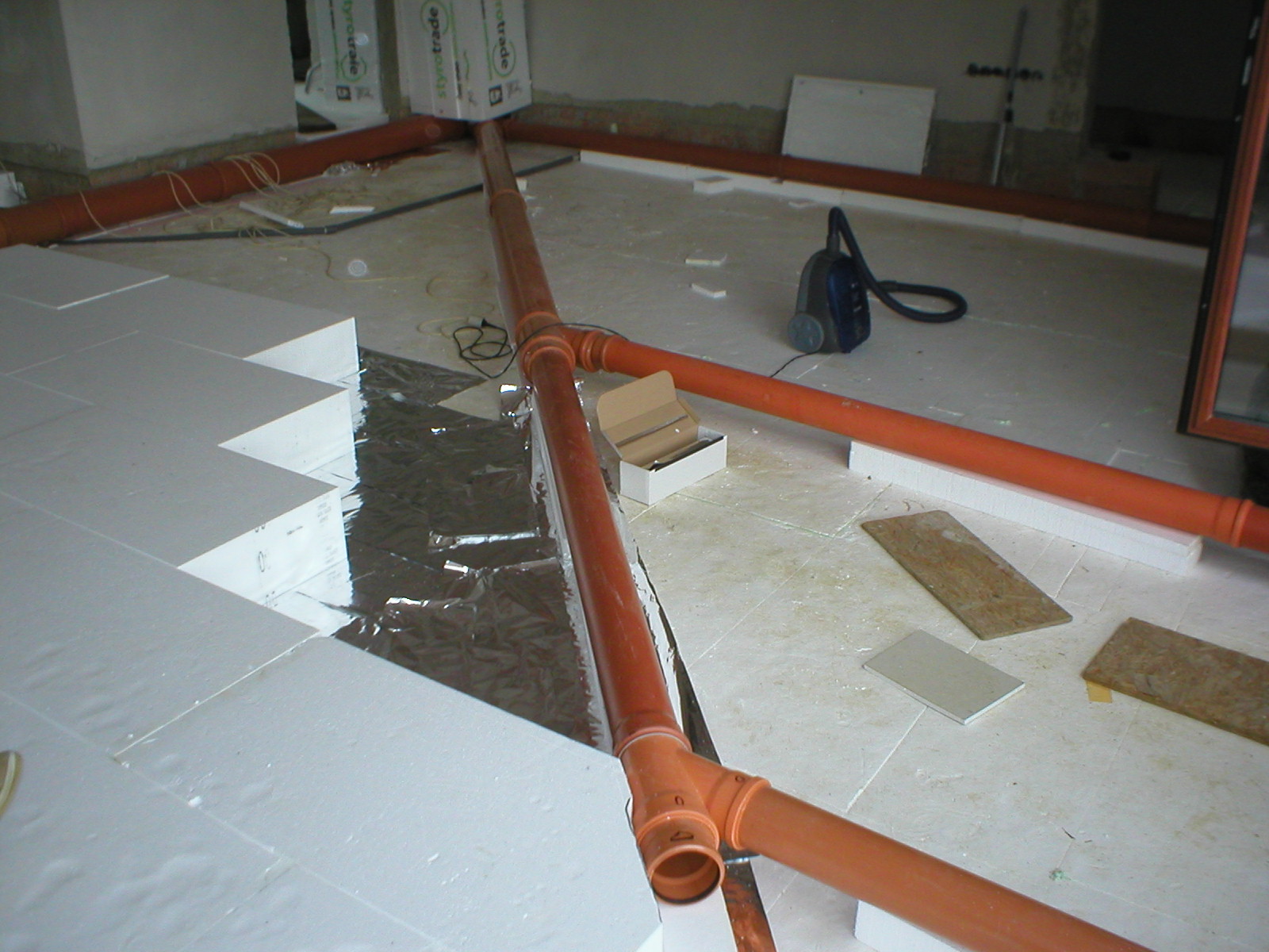

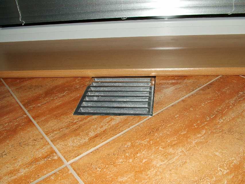

Zdravím, plánujem stavbu rekuperácie svojpomocne. Postupne zistujem informácie, študujem a zháňam diely pre stavbu.
Celé riadenie plánujem riešiť cez IE taphome prípadne spojiť to s arduinom, ESP ak nebudem schopný rozumne pripojiť nejaké snímače do taphome.
Rozvody v dome som si pripravil pri stavbe...( Prívody a odsávanie je riešené antibakterialnym potrubím 90mm. Prívod spálňa, obývačka 2x, detská 1x, detská väčšia 2x. Odsávanie kuchyňa 2x, špajza, WC, kúpelňa.
Samozrejme všetko to ústi v rozdelovaciom boxe ktoré je možné otvoriť a čistiť každú jednu rúru ak bude časom treba.

Zemný register nemám ale prívod a odpadný vzduch idú cez poval a možno časom tam spravím potrubný výmenník aby som prívodný vzduch ohrial čo najviac aby nebolo treba používať predohrev/ohrev.
Dom máme podpivničený ale vetrať budeme len obytnú plochu a to z dôvodu že v pivnici je priemerná teplota 17°C a v obytných častiach cca 23...
