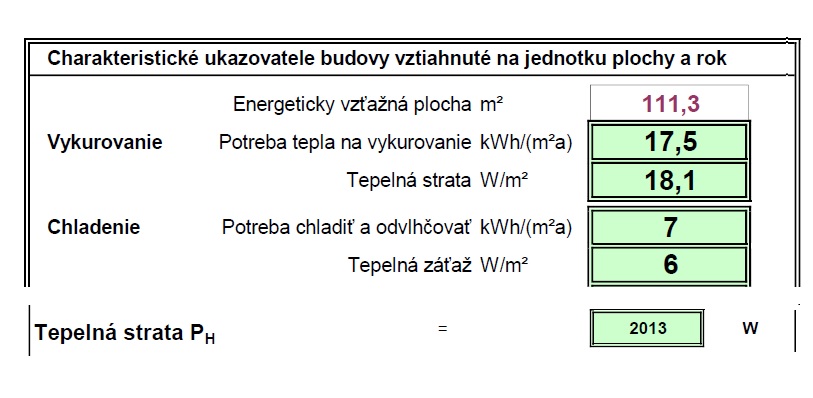

Ak som to teda spravne pochopil, split jednotky je teda vhodne vyuzit tam kde je potrebne modifikovat bud vykurovaci resp. chladiaci vykon?
Mimochodom, musim sa priznat, ze som zle stanovil vykonovu stratu objektu, tu je prepocet PHPP, kde je strata uvadzana cca 2kW a nie 7kW ako uvadzam vyssie (pomylil ma udaj 17kWh/m2a) Pocitam teda, ze v tomto pripade by uz mohlo byt TC aj z kategorie 3-4kW a ak vezmem v uvahu vyssie udavane odporucania, bolo by schodne riesenie s pouzitim ASGE 12BI?
https://www.sinclair-solutions.com/cs/p ... 12600.html
Popripade uvitam aj ine tipy na TC v tejto kategorii.
