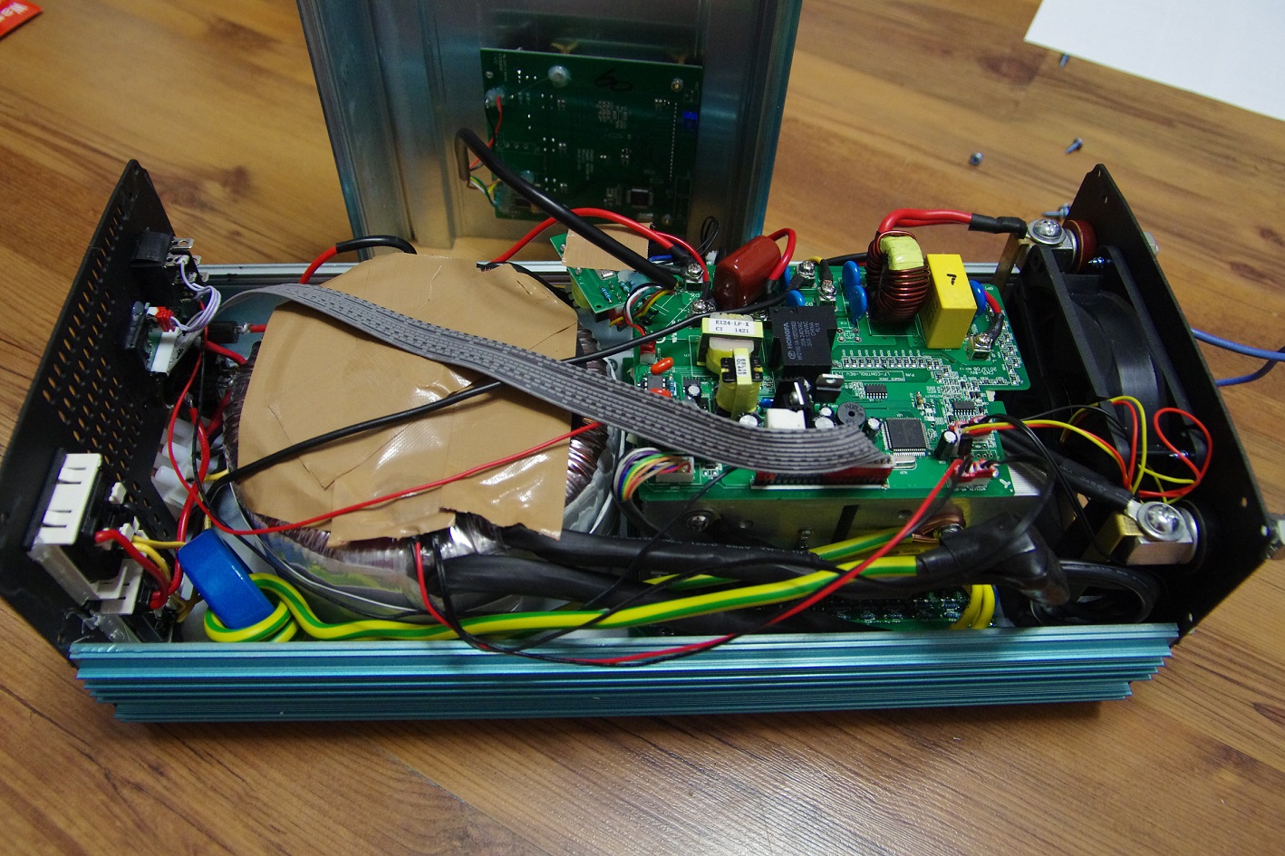

Tak nakonec jsem hlavně s ohledem na cenu zakoupil PowerJack LFPSW 5000W s cenou cca 11 500,- (571$) asi nemá konkurenci. Doprava byla zdarma, objednáno v pátek a doručeno ve čtvrtek (GLS). Žádné clo odesláno z Irska.
http://www.ebay.com/itm/151176813793?va ... 1497.l2649
https://gls-group.eu/CZ/cs/sledovani-za ... 1590658704

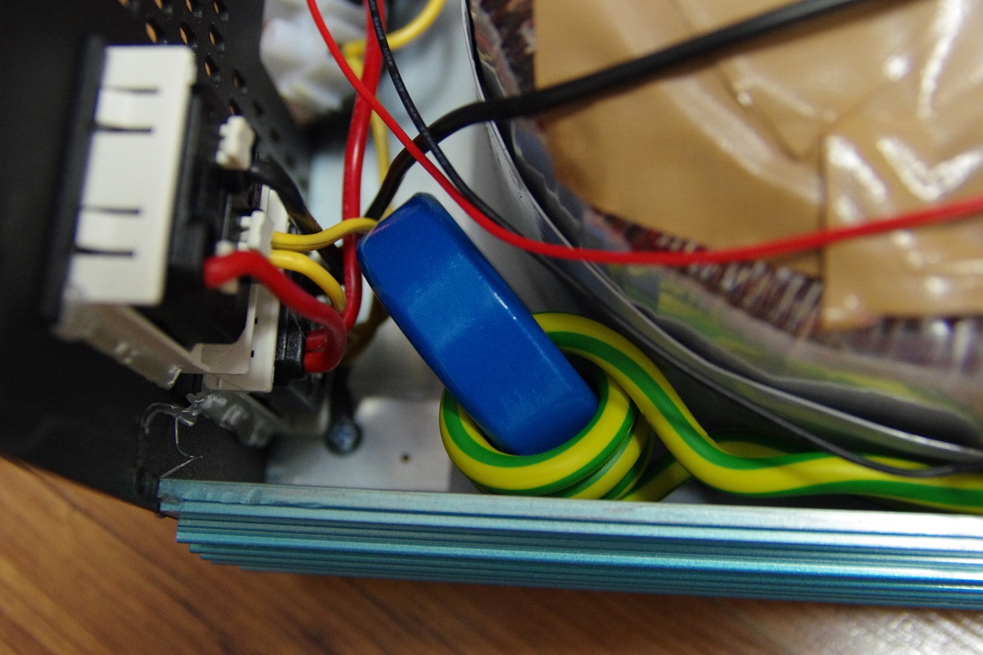

Hned jsem testnul spotřebu na prázdno. Byla 1,8 A při 25V. Po zapojení tlumivky klesla na 0,76 A
Kdyby měl někdo nápad jak jít se spotřebou ještě níž, budu rád za info. Napadá mě ten filtrační kondenzátor...

Lanyho: ten zelenozlutej drat je jakejsi tenkej ne? kdyz uvazim 200A a prisroubovanej na hlinikovej chladic bez oka? med a hlinik nepatri k sobe a stycna plocha takto bude znacne mala. Doufam ze toto je provizorium jen na testy.

ad1: ten zelenožlutý vodič je 16ctka průřez která je do cca 120A (uvidíme)
ad2: jasně je to jen na test.

ps: to jadérko jsem objednal z Conrada za cca 200,-

Toroid netřeba objednávat z Conrada za 200, dá se vykuchat v podstatě jakéhokoli starého PC zdroje.

ota píše:Toroid netřeba objednávat z Conrada za 200, dá se vykuchat v podstatě jakéhokoli starého PC zdroje.
Nebavíme se o 30A cívce desulfátoru ...
