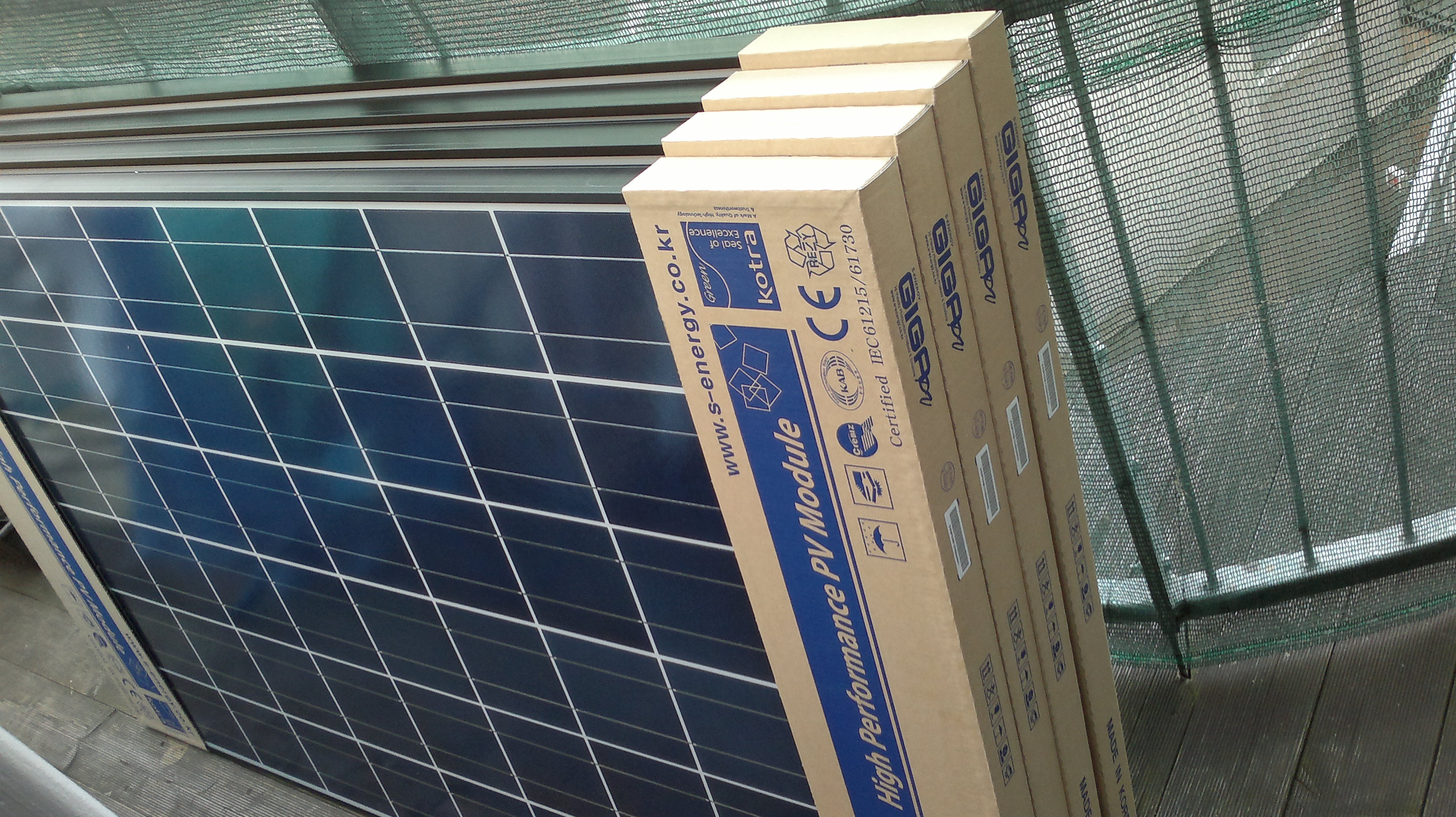

Včera večer objednán wattmetr http://www.ebay.co.uk/itm/121052791818? ... 1439.l2649
Dneska jedu pro nové panely, regulátory, snad i nějakej měnič a podívat se po NiCd, tak uvidíme, jak to dopadne :shock:

Tak dnešek dopadl na 150%.... :lol:

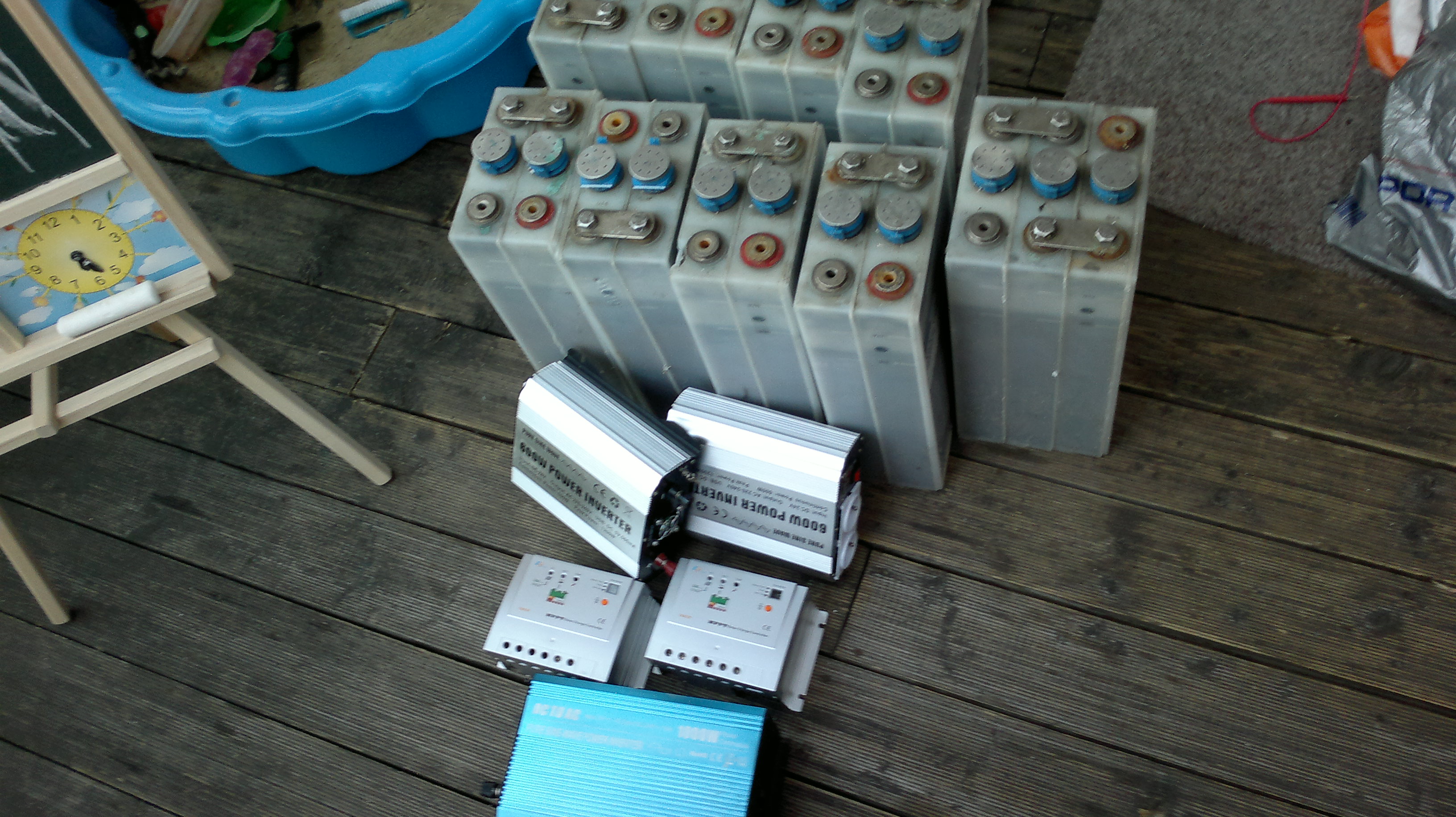

Komplet... :P

Baterie

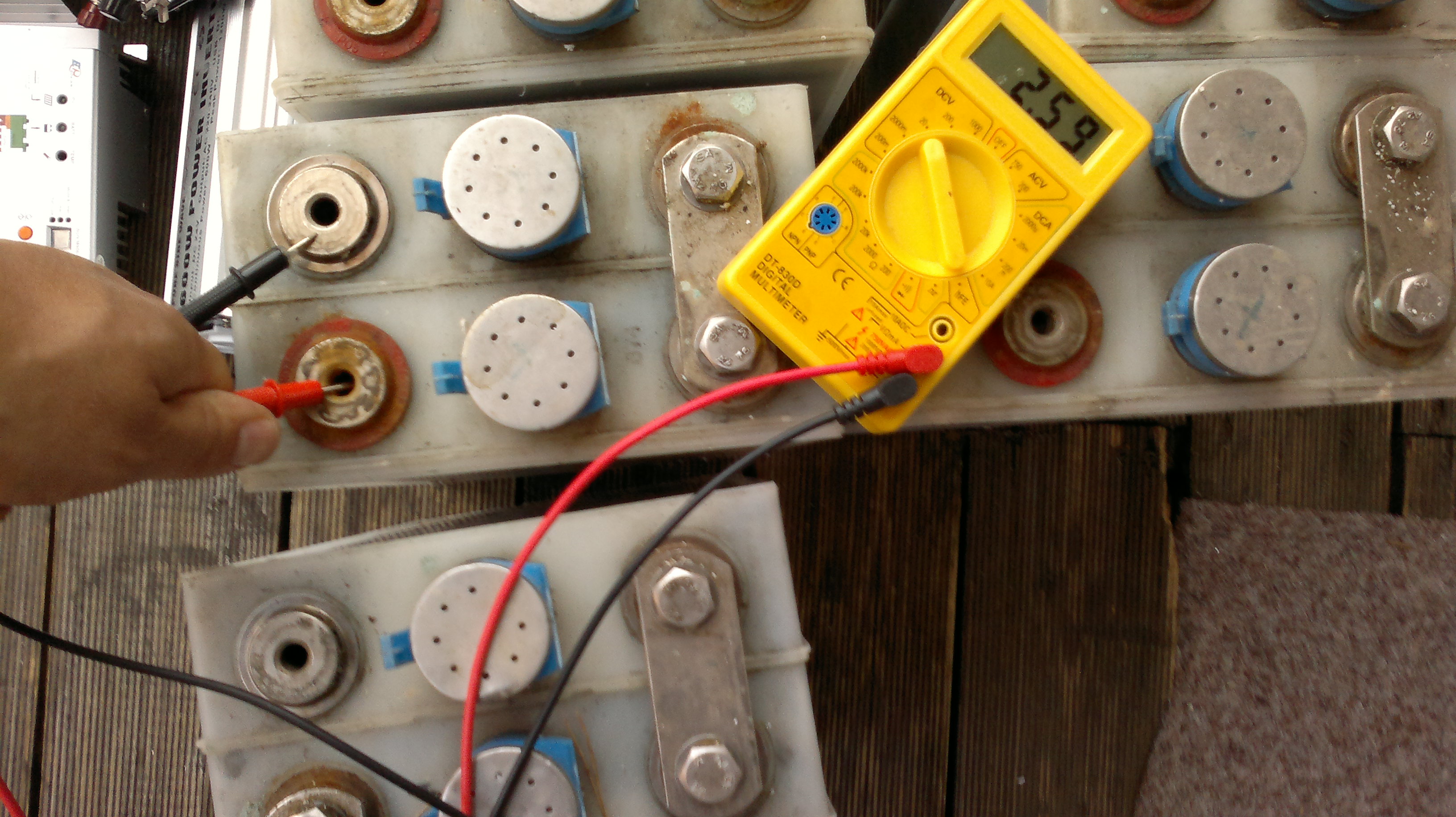

Všechny baterie mají toto napětí, jen jeden článek cca 0,5V. Na jednom obalu je kousek uštíplej, tak uvidím, jestli to třeba zavařit.... :mrgreen:

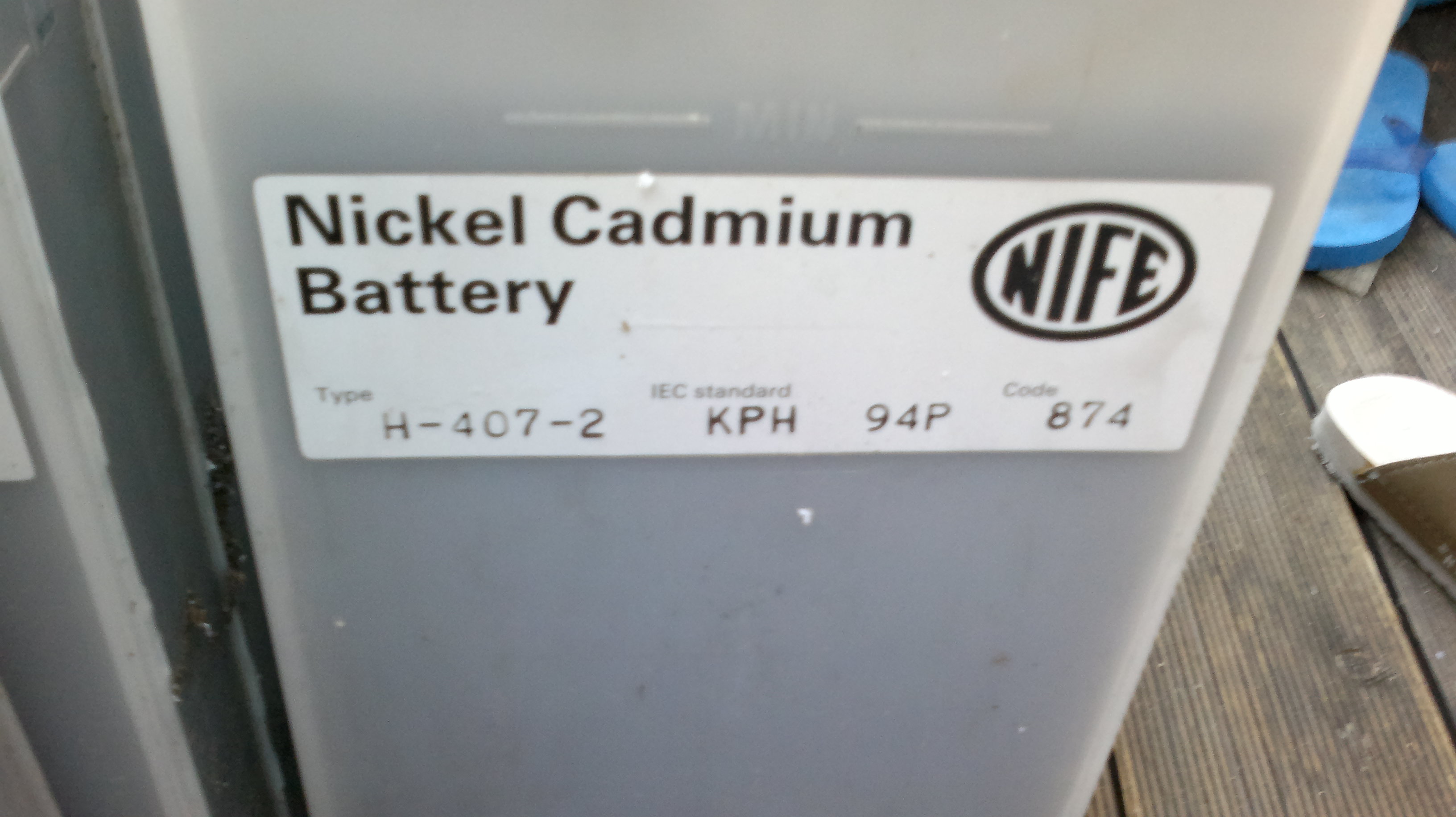

Dneska jsem napojil stávající 195Wp panely na MPPT regl a hodil je do serie. Byla to celý den paráda, od rána baterie plné, měnič 600W bez problémů zvládá lednici, noťas, router i věž, vše najednou. Uvidím, jak baterie vydrží zátěž teď večer a přes noc. Teď musím vymyslet, jak nainstalovat nový panely a dát do kupy NiCd. Stále nemám o těch aku žádné info. Najde se někdo, kdo mi je identifikuje, myslím kapacitu a rok výroby??

máš to na fotce, KPH 94P, tedy 94Ah, "H" řada vhodná pro rychlé vybíjení vysokým proudem

Myslel jsem si to, jak hluboko se dají tyto aku vybíjet? A co ten rok výroby?? Ještě řeším, že nemám propojky mezi články, ale nevím, kde sehnat poniklovanou měď... :-(
