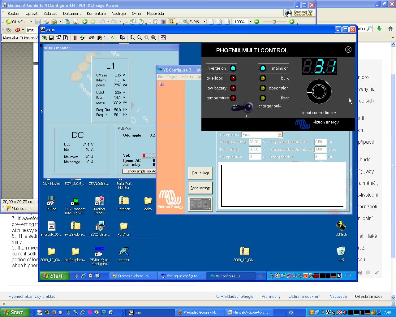

Proč jen 88A? Protože jsem aktuálně větší zátěž nedokázal vytvořit. Popravdě jsem ještě nikdy nedokázal ten měnič přetížit.matej píše:Presne TOHLE je otazka za milion korun. Ten screensot s wattrouterem vypovida sice o tom ze umi kombinovat a ja bychnnemel problem povazovat ten menic za hybrid , ale tady resime aby menic prioritne bral energii z baterii (kterou mame ze slunicka zadarmo a v lete ji mame dostatek), a aby jenom vyjimecne v pripade nezbytne potreby bral energii ze site (ktera neni zadarmo a vse co delame delame proto, abychom ji odebirat nemuseli).brumlaj píše:Ještě jedna otázka - proč 5kW Victron jede z baterií jen 88A? Tedy při 100% účinnosti jen cca 4,4 kW? Má Victron prioritu z baterií a až to co nestihne tak dososává ze sítě? Nebo je tomu naopak? Jede ze sítě a pokud by měl překročit limit, tak přivyrábí z baterií?RRR píše:Victron MultiPlus je hybridní měnič!
Pokud jde o tu prioritu tak ta je samozřejmě z baterií. Přisosávání ze sítě je možné nastavit dle libosti, ne jen při překročení maximálního výkonu jak to píšete u Studeru. Já mám aktuálně nastavenou hodnotu nižší abych nedrásal baterky
- Příspěvky: 4178
Re: Je měnič stále ještě ostrovní nebo už hybridní?
U Power limit se násobí počtem měničů, proto je na virtual panelu hodnota pro nastavení třetinová. Jestě dodám že pro limiter je minimálně nastavitelná hodnota 3A/měnič.

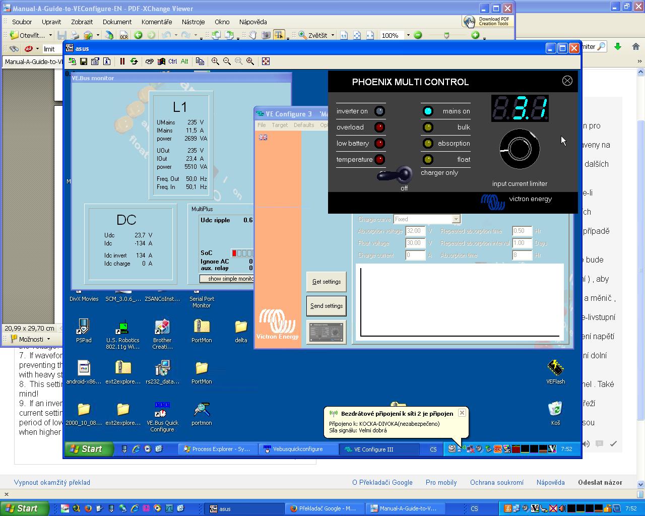

Při zapnutí ještě vyšší zátěže, bohužel nemám fíčko na měniči (mám dvě před UPS a za a za) přesně co má být pro tuto konfiguraci, (místo 1f 75A mám 3x25) tam mi to vyhazuje po nějaké chvilce asi do 2 minut kvůli těmto hodnotám na obrázku 02. Proudovým chráničům nerozumím, ale při jiné konfiguraci kdy nesdílím mi to funguje normálně a logické je mít při propojení 3f větví na jednu, trojnásobnou proudovou propustnost fíčka při jednofázové konfiguraci.
Naposledy upravil(a) gupa dne pát bře 28, 2014 8:16 am, celkem upraveno 1 x.
- Příspěvky: 4178
Tak oprava, já si teď uvědomil, že jsem zvýšil hodnotu na 5A a to znamená, že jsem přeskočil fíčko nad 25A a prostě vyplo. Takže to funguje normálně, chyba je opravdu na fíčku a já nemohu v tuto chvíly více proudu při této konfiguraci otestovat.

3 měniče při nastavení 3,1A na limiteru což je 3x3,1A pro 1f umožněno pro vstup, berou při zatížení cca 3kW, 2597VA. To je prakticky na prvním obrázku, stačí se podívat. Victron když jsou vybité baterie,může odbavit událost, podle napění aku, může sepnout relé přes VS, může přepnou na síť plně, to ale nemám odskoušené, může nastartovat, může proto, aby se to nestalo, řídit proces nabíjení při sdílení - preferuje dodávku do výstupu OUT před nabíjením, zkrátka nevím co ještě, na takový otázky jsou manuály. Čtou ho firmy co vybavují lodě za desítky až stovky miliónů, ale v čechách se zkrátka manuálům nevěří. Manuál přesně na tyto otázky, jsem do tohoto vlákna už dal, odpovídá.
