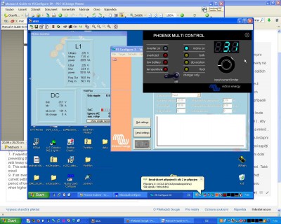

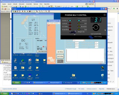

Re: Je měnič stále ještě ostrovní nebo už hybridní?
U Power limit se násobí počtem měničů, proto je na virtual panelu hodnota pro nastavení třetinová. Jestě dodám že pro limiter je minimálně nastavitelná hodnota 3A/měnič.
Při zapnutí ještě vyšší zátěže, bohužel nemám fíčko na měniči (mám dvě před UPS a za a za) přesně co má být pro tuto konfiguraci, (místo 1f 75A mám 3x25) tam mi to vyhazuje po nějaké chvilce asi do 2 minut kvůli těmto hodnotám na obrázku 02. Proudovým chráničům nerozumím, ale při jiné konfiguraci kdy nesdílím mi to funguje normálně a logické je mít při propojení 3f větví na jednu, trojnásobnou proudovou propustnost fíčka při jednofázové konfiguraci.
3 měniče při nastavení 3,1A na limiteru což je 3x3,1A pro 1f umožněno pro vstup, berou při zatížení cca 3kW, 2597VA. To je prakticky na prvním obrázku, stačí se podívat. Victron když jsou vybité baterie,může odbavit událost, podle napění aku, může sepnout relé přes VS, může přepnou na síť plně, to ale nemám odskoušené, může nastartovat, může proto, aby se to nestalo, řídit proces nabíjení při sdílení - preferuje dodávku do výstupu OUT před nabíjením, zkrátka nevím co ještě, na takový otázky jsou manuály. Čtou ho firmy co vybavují lodě za desítky až stovky miliónů, ale v čechách se zkrátka manuálům nevěří. Manuál přesně na tyto otázky, jsem do tohoto vlákna už dal, odpovídá.
