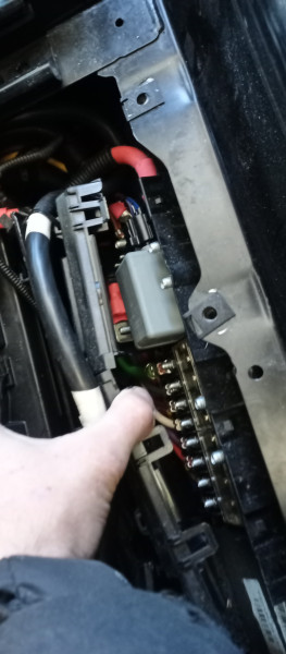

Blbý dotaz, možná, ale to lze použít i s tou mou lifepo4 12V/160A čtyřčlánek???Franta2776 píše: pát led 03, 2025 3:39 pmPokud cestuješ jenom v létě, mělo by ti místo boosteru stačit jenom Cyrix relé 120A.Já to tak měl několik let a booster jsem dával kvúli cestě na Island, kde se topilo celé noci a měl jsme obavu, že nebude baterka dostatečně nabitá.Ty proudy BMS jsou brány jako trvalé a ta baterka za půl hodiny začně míň brát.Mě tam s tím Cyrix relé teklo 120A a moje BMS má nabíjecí proud jenom 75A a žádný problém.

Re: Obytný vůz
Geofil píše: sob led 04, 2025 8:53 amBlbý dotaz, možná, ale to lze použít i s tou mou lifepo4 12V/160A čtyřčlánek???Franta2776 píše: pát led 03, 2025 3:39 pmPokud cestuješ jenom v létě, mělo by ti místo boosteru stačit jenom Cyrix relé 120A.Já to tak měl několik let a booster jsem dával kvúli cestě na Island, kde se topilo celé noci a měl jsme obavu, že nebude baterka dostatečně nabitá.Ty proudy BMS jsou brány jako trvalé a ta baterka za půl hodiny začně míň brát.Mě tam s tím Cyrix relé teklo 120A a moje BMS má nabíjecí proud jenom 75A a žádný problém.
https://www.levne-baterky.cz/victron-cy ... pqEALw_wcB
Co tohle, je to i s kabely...
https://eur.vevor.com/battery-isolator- ... 0864403300
- Příspěvky: 6165
- Reputace:635
Re: Obytný vůz
To by mělo stačit, ale nemám s tímto konkrétním typem zkušenosti. Co tomu chybí, tak startovací tlačítko při vybité startovací baterii+nějaké drobné funkce.

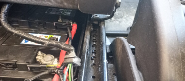

Re: Obytný vůz

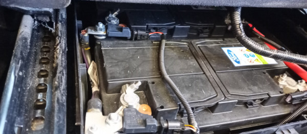

Jen se bojím, jestli to nebude problém, když u mám dvě baterie pod sedadlem a ted´ bude třetí, a ještě jsem nedostal odpověd´zda můžu tím dobíjet tu lifepo4 na přímo přez to relé, asi ne???
- Příspěvky: 6165
- Reputace:635
Re: Obytný vůz
Můžeš dobíjet napřímo. Já tak fungoval několik let. Pokud ta dodávka má přes 200000km, vytáhl bych alternátor a zkontroloval ho.Já po 150000km vyměnil preventivně uhlíky byly z 50% pryč.
- betmen
- Příspěvky: 1011
- Reputace:184
Re: Obytný vůz
a tie 2 baterie su spojene paralelne, alebo idu cez daku elektroniku?
ak su priamo prepojene, tak bez problemu za to mozes dat cyrix.
po naštartovaní sa dobiju tieto dve a potom to cyrix prepne na Life.

prenosná elektráreň:
- Geofil
- Příspěvky: 43
- Registrován: úte dub 23, 2019 2:53 pm
Re: Obytný vůz

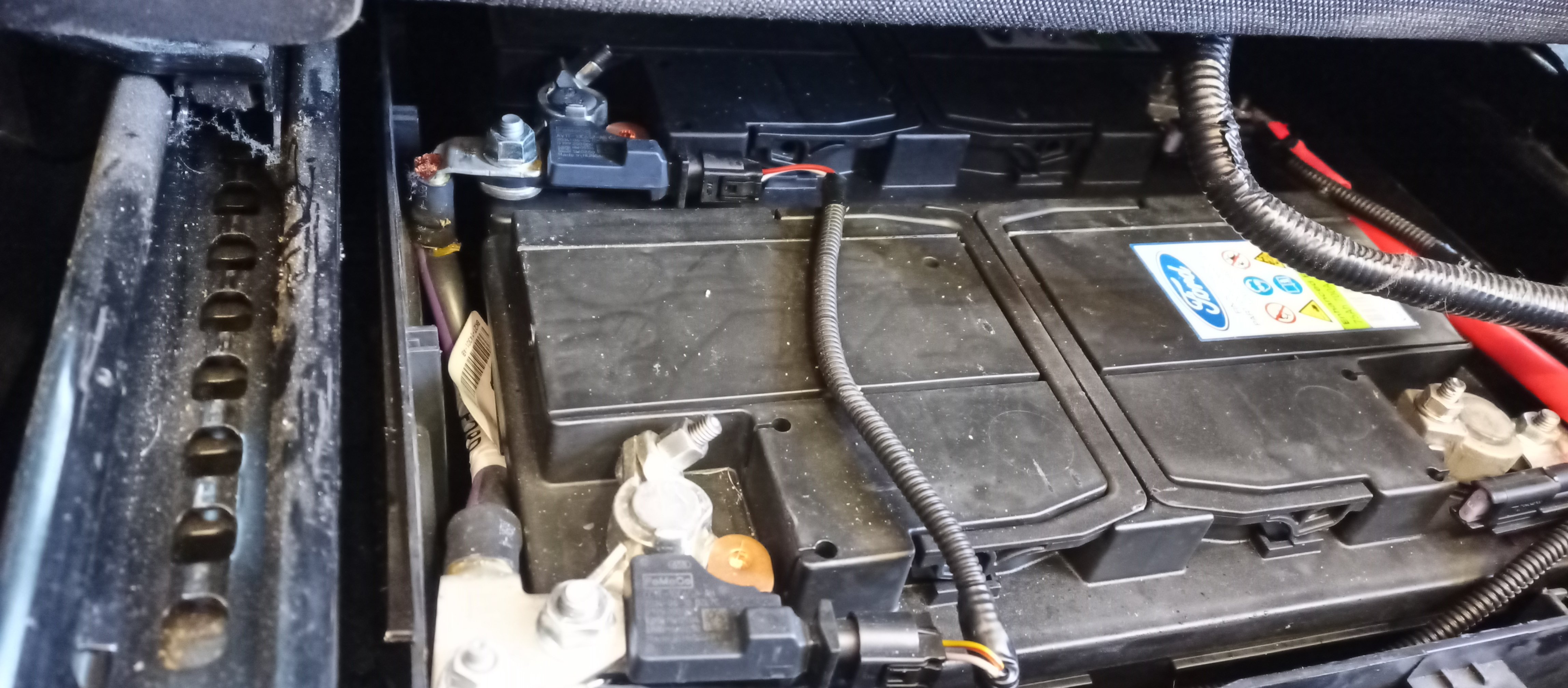

Až tak daleko jsem pod sedačku neviděl, ale zjistím to dnes...jdu to rozebrat.
- Geofil
- Příspěvky: 43
Re: Obytný vůz
Plus jde přez nějakou krabici...viz obrázek

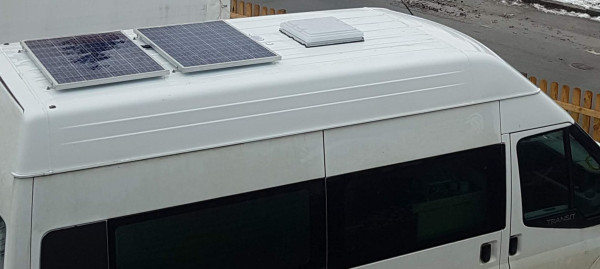

Úspěšně jsem se pokusil o přestavbu se spaním 2+2 kde se spodní spaní překlopí na sklopenou lavici zadních sedaček = výsledek 6 míst k sezení a 4 místa na spaní.
Plně zateplené auto i do extremních podmínek.
Souhlasím se vším již napsaným, dovolená levnější s možností spaní nejen ,,na divoko" ale i na místech pro obytná auta a karavany, která jsme využívali a cenou cca 10-20Eur na noc i se zásuvkou.
Velká výhoda - cestou do cíle udělat pauzu, zastavit se v zajímavém městě, na zajímavém místě, zoo kterou ještě neznáme, hezkém zabavném parku, u nás i aqua-parku.
Loni se už přidala dcera s partnerem, po pár dnech s námi pokračovali dodávkou po Alpách Německa, Rakouska a Itálie a komentářem že je to vyšlo na méně než půlku než rok předchozí a ,,byli si blíž"
FV zcela oddělená od auta, 2 panely 140Wp na střeše, měnič 1000W se ukázal slabý později - 2500/5000W méně se zahříval a byl tišší, baterie 2 x 200Ah GEL vydrželi 6 let a byli funkční dál s menší kapacitou.
Auto jsem měl ale non-stop připojené k síti i doma, přes zimu, uvnitř už pak udržoval teplotu 5-7 Stupňů.
