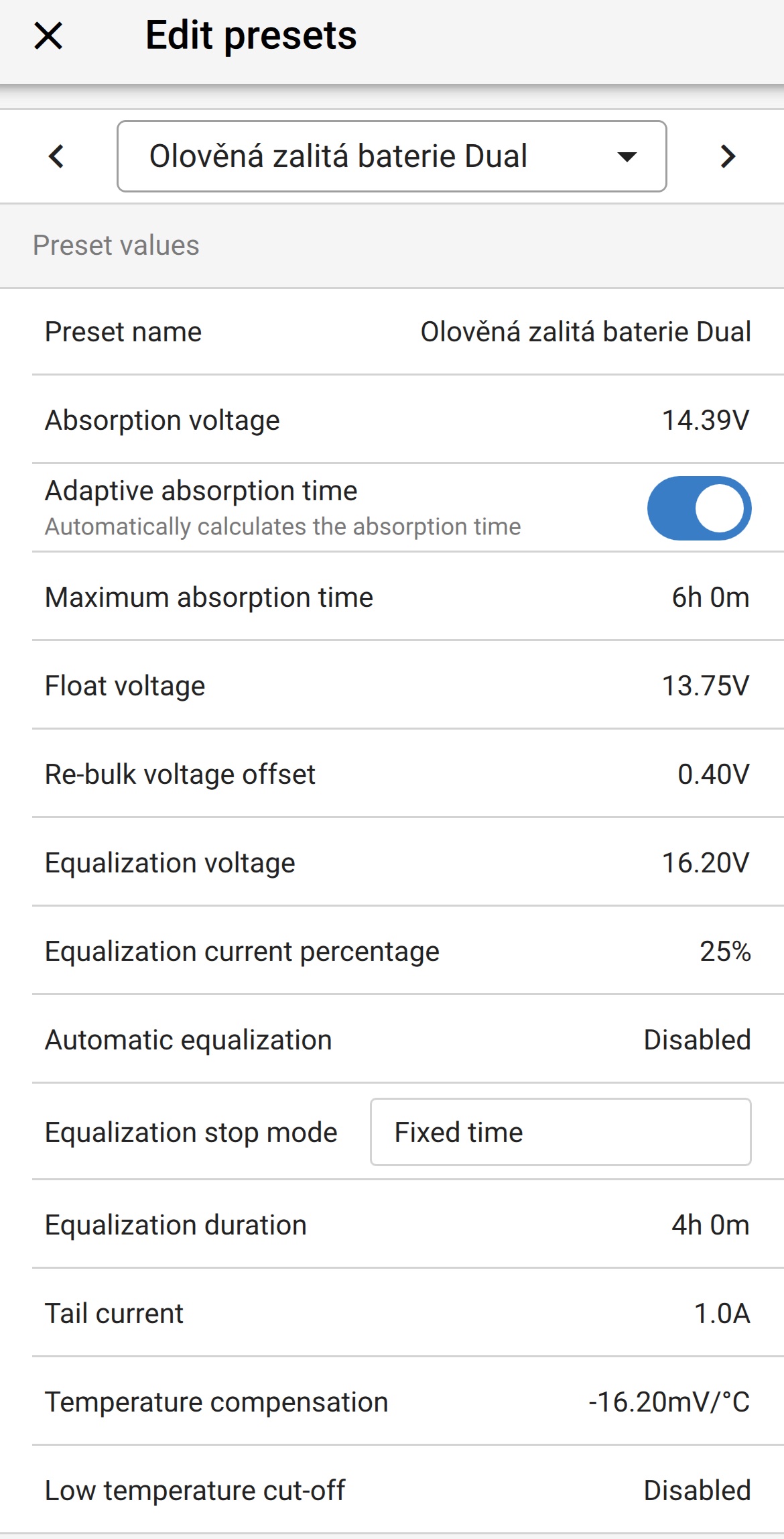

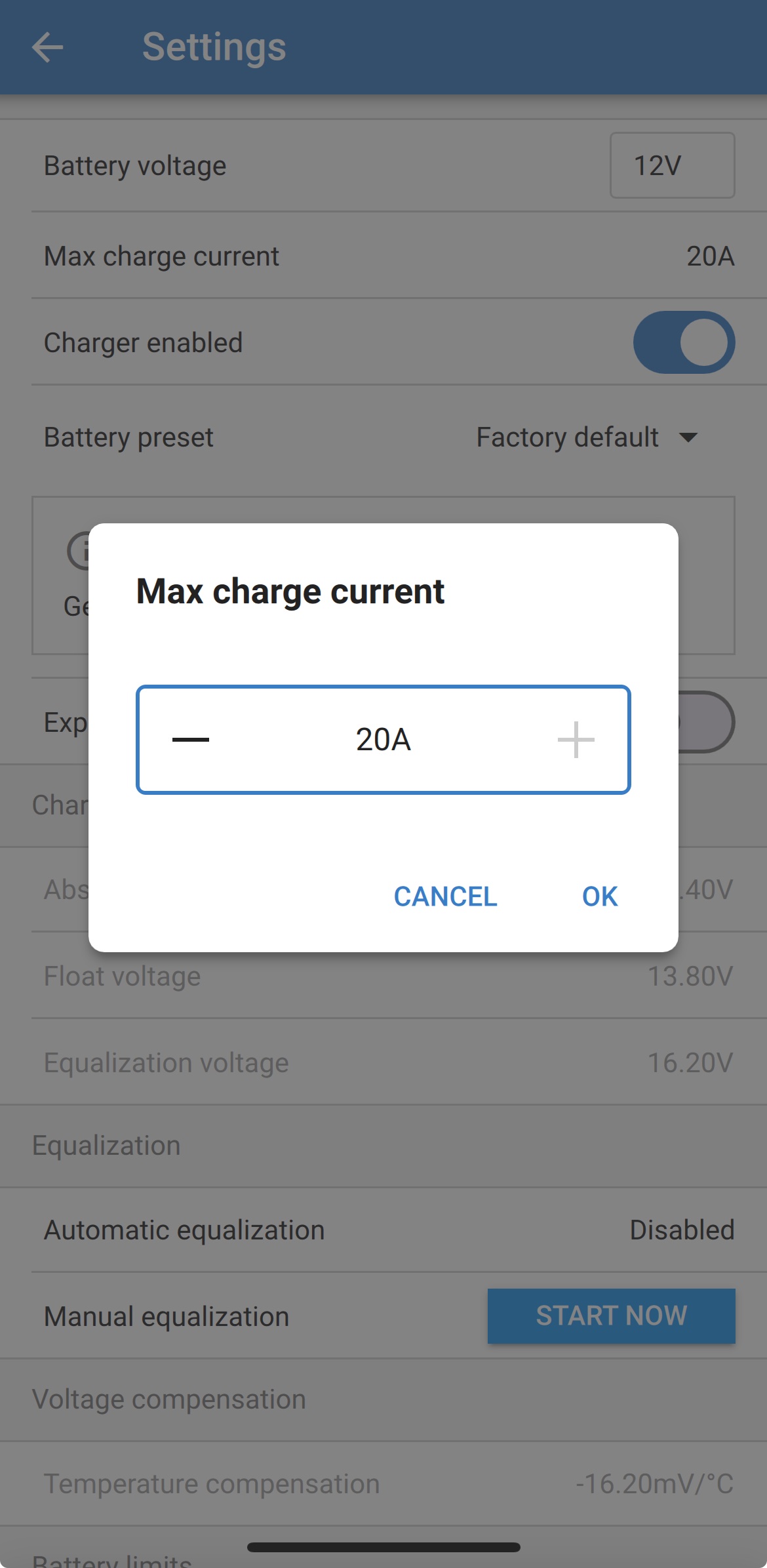

Nastavení dobíjecí parametrů olověné baterie
Prosím Mrkněte se na moje nastavení, co byste změnili?

Re: Victron MPPT 70/10, 75/15, 100/15 Vlastní spotřeba? Bez bluetooth vs s bluetooth
Máš tady řadu témat o olovu. Například Správné zacházení s olovem.
Ale olovo je historie a nemá cenu se tím zabývat.

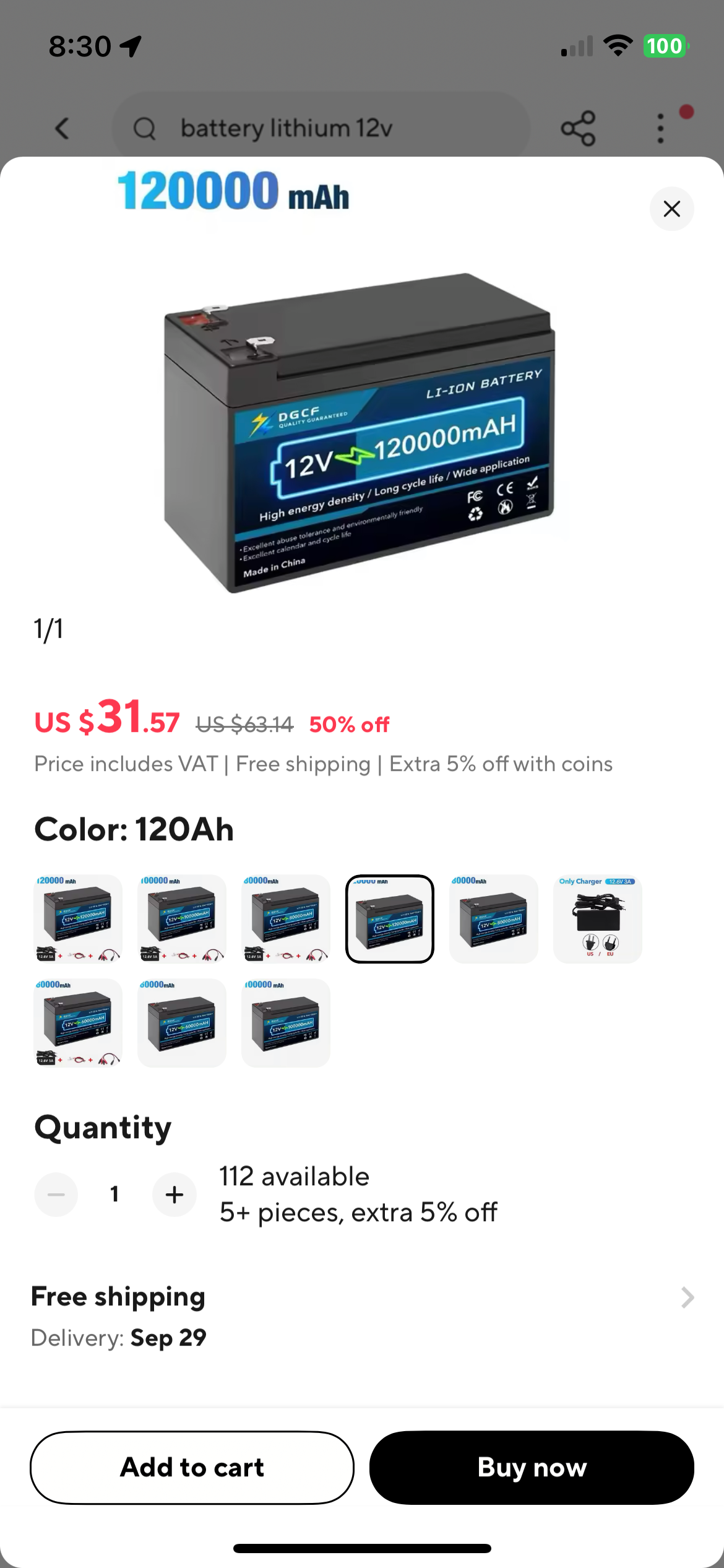

Třeba tahle 120Ah by mohla byt nakonec free, ale jak to změřit na video skutečnou kapacitu?
Umí to victron nějak změřit IN/OUT přes LOAD svorky?
