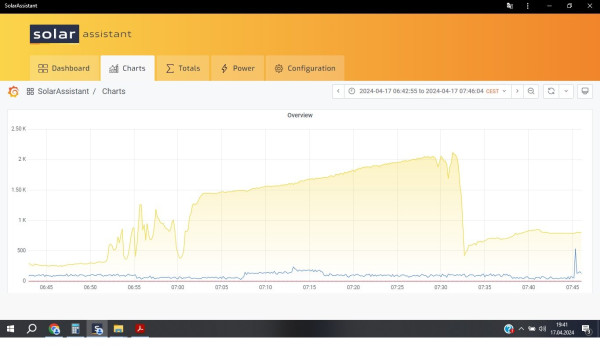

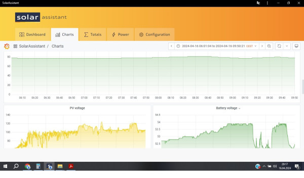

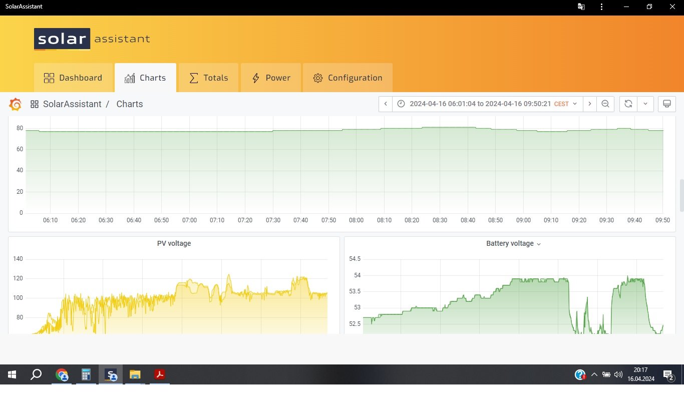

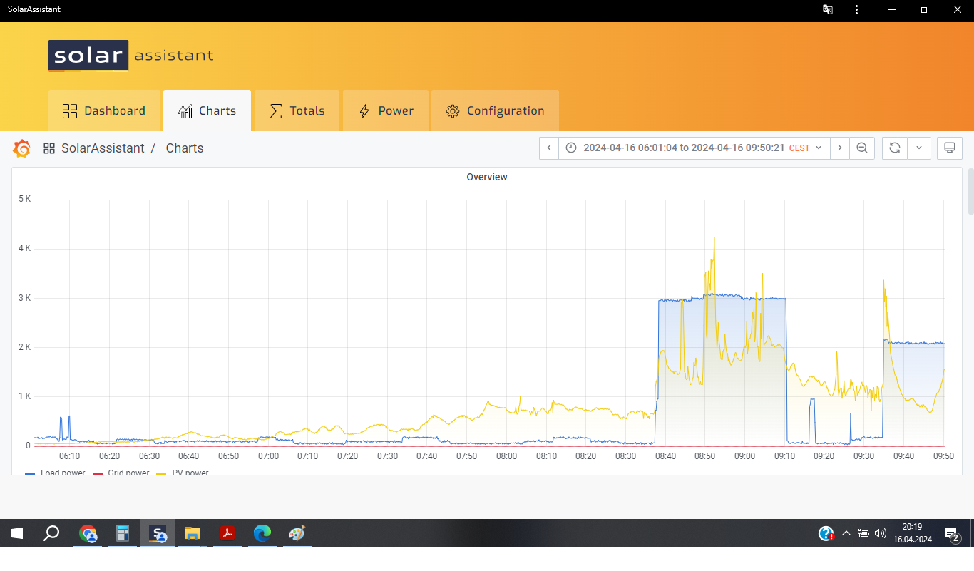

Posilam 2 obrazky.Dnes tady teda bylo hnusne,takze to neni tak markantni,ale mezi 8:40 a 9:10 je nadherne videt kolik toho zustava na strese kdyz nezapnu nejakou spotrebu.Bez problemu do spotreby vyrobim ve slunecny den ted v dubnu 25-30kwh.Kdybych mel baterku vybitou na 50% ,tak za tech 10-12h slunecniho svitu ji ani nenabiju bez toho abych musel restartovat menice.

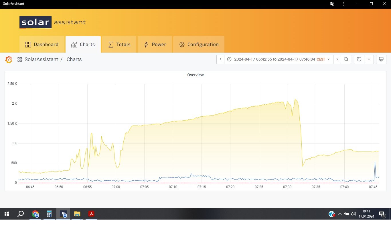

To rva: Jsem pomerne prekvapen.Mas sice pomer panel/baterie jeste vyssi nez ja a nijak te nestresuje,ze baterku mas plnou az odpoledne.Ja porad vychazim z toho,ze pri planovani FVE mi bylo receno "nastav BMV na 95% a zacni palit prebytky.To by ale vubec nefungovalo.Postupem casu jsem se dopracoval k tomu,ze BMV hlida 60% SOC a prebytky se pali porad.
Mimochodem-vcera jsem nastavil vse jak jste psali se shutym a na grafu je videt co MPPT udelali rano.Presne 30 minut v BULK napeti a pak pokles do FLOAT.Tech 30 minut jsem z opatrnosti nastavil misto tebou doporucene hodiny.Na zitra uz je tam nastavena hodina,tak jsem zvedav jestli bez restartu se zitra MPPT probudi do nabiteho nebo nenabiteho stavu.
