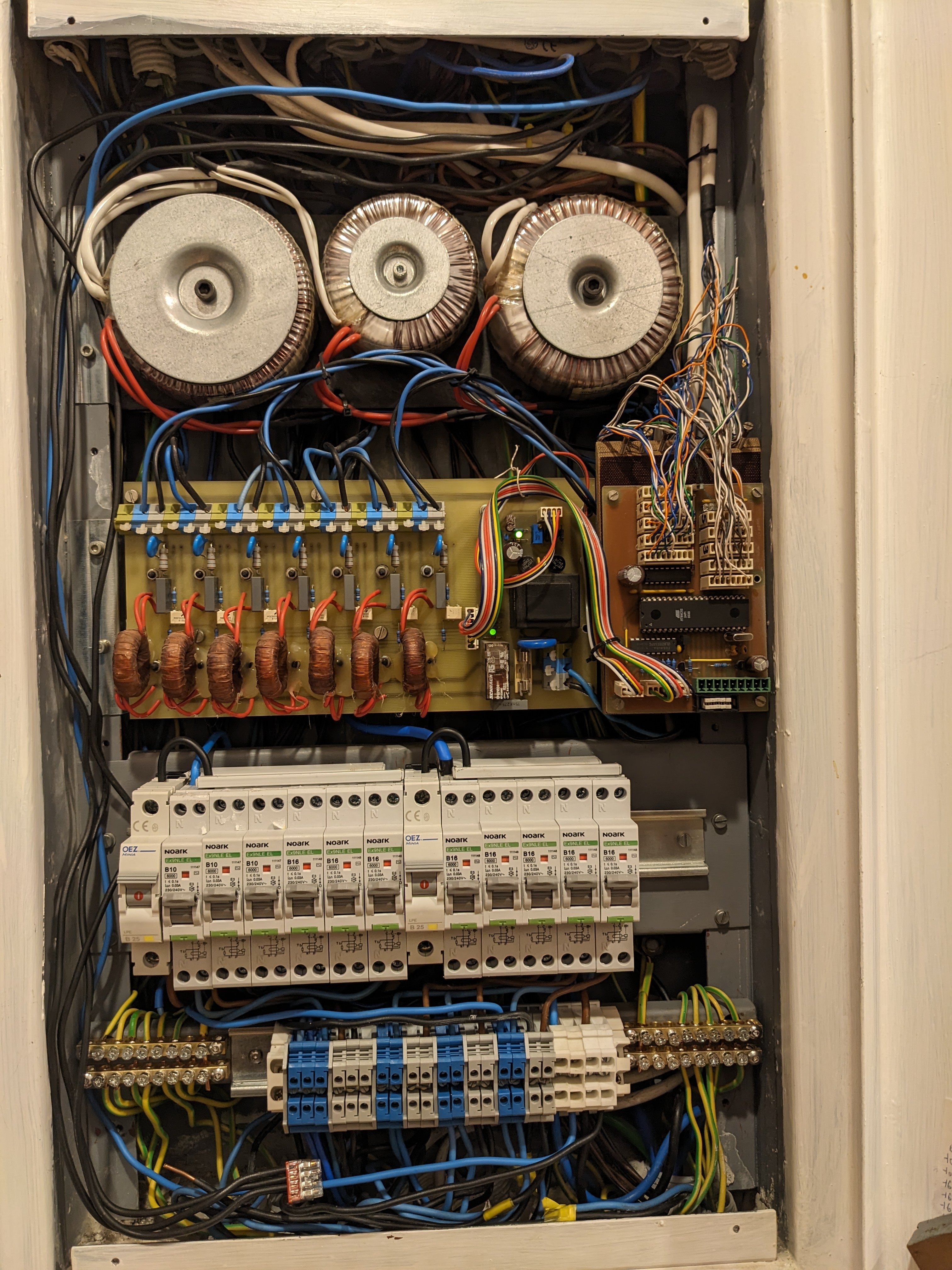

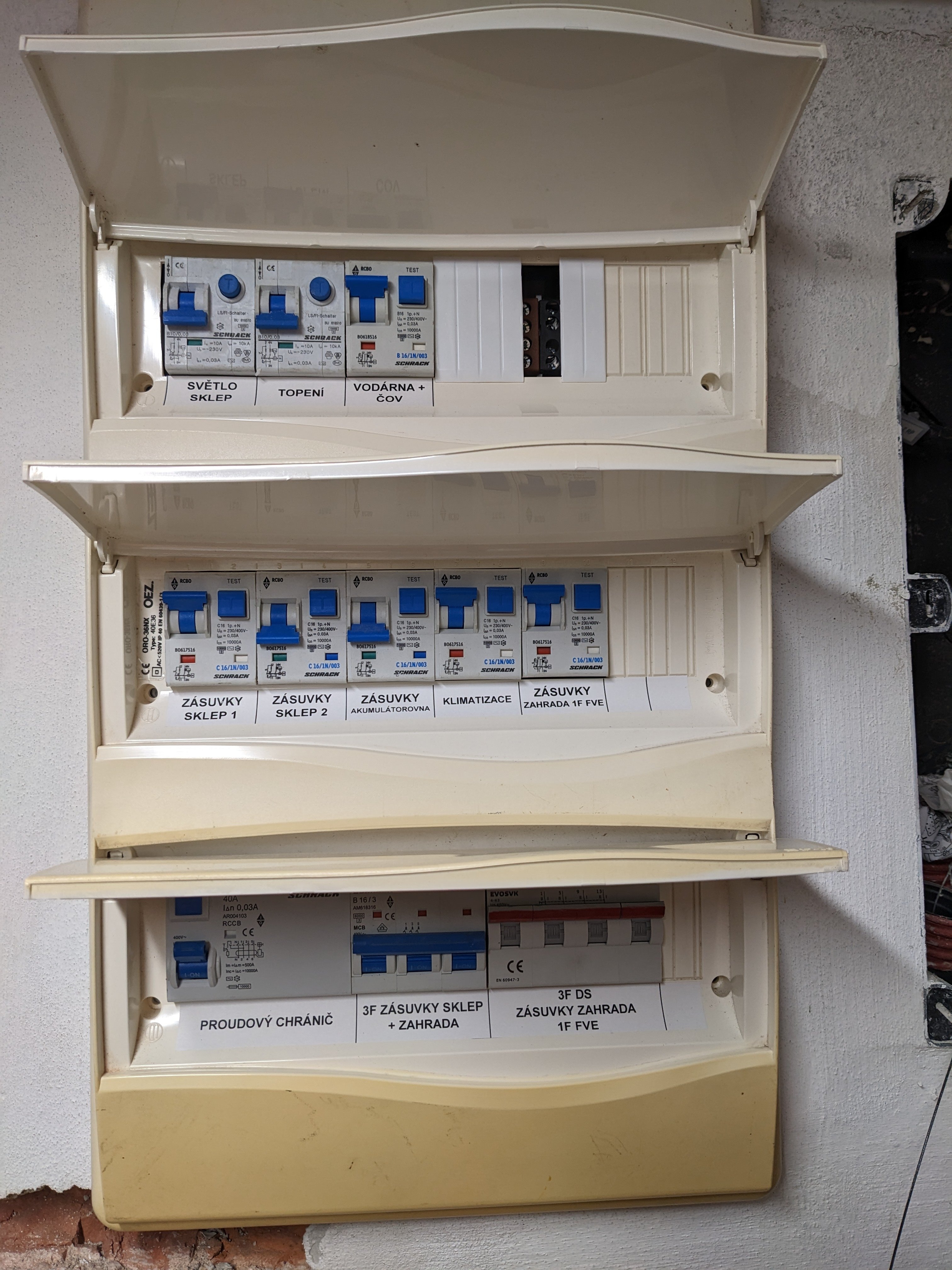

B nemám, mám jen AC, rozvaděč pro 1. patro: sklep:Term píše: pát led 05, 2024 12:04 pmJaké máte chrániče typu B vy? A jak je máte rozmístěné? Já ve starém domě mám aktuálně jeden 3F na vstupu a hotovo... druhý paralelně v garáži.
