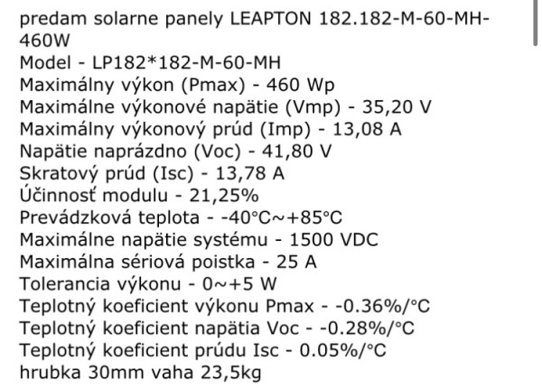

Tak ked som to prepocital s parametrami panelov a zadal teplotu -25stupnov v zime tak mi vyslo pri 3s 147,nieco taze by to nemal nyt problem ci

Len 8ks panelov dosť ťažko zapojíš po 3ks v sérii
Ak prikúpiš panely tak ok, inak je lepšie ich zapojiť do 2S4P alebo 4S2P.

Tak kup jeden 150/60 a zapoj to 3s3p. Měl by jít sehnat pod 320 EUR s daní, případně bazar.retm píše: stř úno 28, 2024 9:34 pmNo to som bral jak samozrejmost ze sa jeden prida(do buducna by som chcel dat 9kusov aj na juhozapad kedze mam pozemok situovany na juh tak 9kusov z rana juhovychod a poobede juhozapad 9kusov
3*14 A = 42A, to je pro ten regl na vstupu v pohodě.
Na Pylontech baterkách z toho typicky dostaneš cca 3000W. Do baterek stejně můžeš poslat max 2500W.
Kdyby tě to moc omezovalo na AC spotřebě, tak vem rovnou 150/100, ale je dražší. Mně osobně přijde 150/60 dostačující, protože většinu roku stejně nejsou ideální podmínky.
Při rozšíření koupíš další regl, konkrétně podle panelů, jaké v té době seženeš.

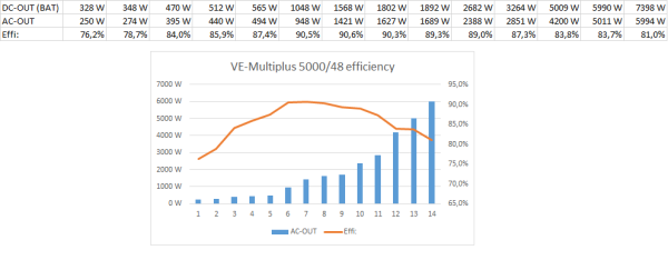

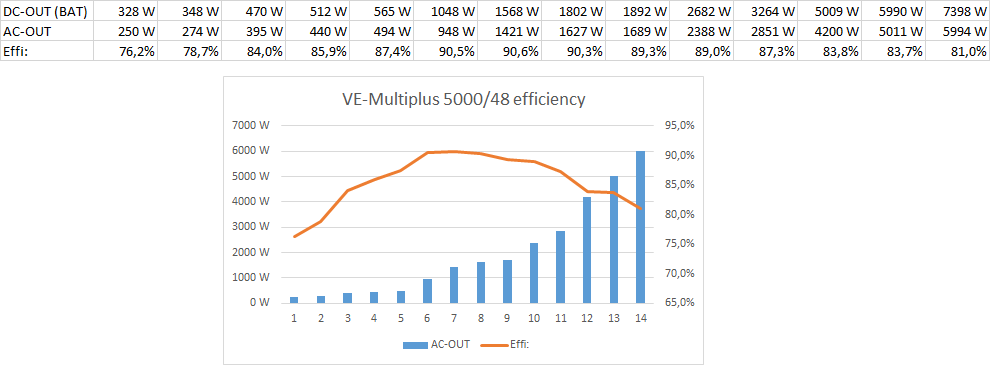

Ke spotřebě naprázdno se přidává i nízká účinnost při malé zátěži, našel jsem nějaký graf pro 5000, při odběru 250W z AC out je účinnost asi 76%, pro zátěže 1 - 2,5 kW je i přes 90%. I z tohoto důvodu provozuji sériově zapojené střídače, při nízké zátěži jede jen jeden.
