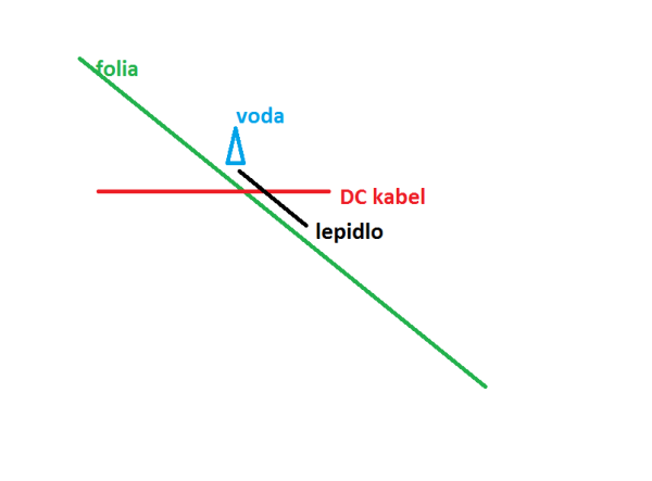

Si si isty, ze butylkaučuková udrzi na "chlpatej" poistnej folii na veky vekov?
Stale u nas prsi, takze nemozem ist na strechu.. Minule co som skusal, nepodarilo sa mi prestrcit 10mm roxor cez 1meter zateplenia, mota sa to an to, atd.. bude to veru peklo toto natiahnut, ale skusim to este raz.. a potom zas... a potom zas...

ja to protahoval pres prekryv folii. kabel aby vzdy ven sel se sklonem dolu a nemohla po nem voda tect zpatky. Kde to neslo udelal jsem diru (kabel se sklonem zase dolu) a kde se mi to nezdalo prelepil samolepici paskou tyvek. Drzi to slusne.
https://www.difuznifolie.cz/236-dupont- ... stvi-25_bm
Dulezity je ten sklo kabel, aby to po nem nestekalo zpatky. Muzes zvenku prilepit dalsi kus folie jako prekryv. Nema sanci tam pak neco tect

Já jsem myslel přilepit tu hráz, okapničku, nebo jak se to jmenuje, lepidlem nad tu díru.
A přesně, jak píše kolega, vytáhnout to vevnitř mnohem výš a pak dolů, v napojení fólií. To se většinou dělá 20-30 cm překryvem, ale pokud je nízký sklon, tak se také podlepuje. Či už to má na sobě rovnou, samolepící pásy. Já na té části střechy použil ten nejlepší tyvek se samolepící páskou, co se dal sehnat, a stejně to ještě pojistil butyl kaučukovou páskou a stříbrnou páskou od juty.
Tak, jak to máš nakreslené, tak je to špatně, nemůže jít ten kabel vodorovně, musí se sklonem střechy dolů, alespoň půl metra, na takové sloní ucho.

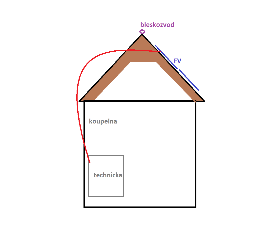

napojenie folie mam prilsi nizko, tam to neivem urobit, laty drzia foliu, neviem ju tak "odhrnut" pretoze ma krytie pomerne slusne 15-20cm, preto som prvy pokus vzdal, takto som to mal v plane.
Ale este otazka, v izolacii krovu musi ist kabel v chranicke, alebo moze ist samovolne tak ako je ?
Mam krov "sedlova strecha" cize do "A", sklon 30 stupnov, a folia je myslim ze Bramac, (zelena ze zhora), siroka 2 metre, cize 1 meter od hrebenu smerom dole miimalne, a tam ak by som nieco strkal, tak uz to mam tak 2 metry vodorovne, ale preco nemoze ist kabel vodorovne? Neviem si to predstavit, ako je to myslene..
Zo spodu sa k tomu nedostanem, musim pracovat len na streche, na skridle, neviem sa k tomuto dostat cez cez interier domu...

Určitě ve chráničce. A když už to budeš dělat, tak to těžce předimenzuj, tu chráničku/chráničky.
A co máš v tom áčku?
Nakresli řez střechy. Není mi jasné to, že se k tomu zespodu nedostaneš - jak tu chráničku pak potáhneš dál?
Snad úkolem je se dostat od křidlic dovnitř, aby mohla pak pokračovat vnitřkem.
Tam máš sádroš? Holt pošli obyvatelstvo baráku na prodloužený víkend někam hodně daleko, a normálně ten sádroš vyřízni, rozřízni parotěsku, vytahej tu hromadu vaty, dostaneš se k pojistné fólii, no a nachystej pořádnou trasu zevnitř ven. Zalep shora i zevnitř pojistnou, utěsni, zaskládej vatou, zalep parotěsku, udělej packy na sádroš, vraz tam to odřízlé, zatmel a přemaluj. A rodinka v neděli večer skoro nic nepozná, krom toho, že budeš sotva plést nohama:D
Ven z té fólie musí jít rovnoběžně s fólii, aby po tom kabelu případně nezatekla voda.

Toto je rez, orientacne.
Nemozem ist interierom. (vela prekazok)
Potrebujem obist bleskozvod, preto takato trasa..

Ajó, tak to jsme se asi nepochopili hned od začátku ...
A dolů to táhnout nemůžeš? A pak po zemi/skrz přízemí?

Tam je tiez obklad (prizemna kupelna)
Inak by to bolo jednoduchsie v tom, ze by som nemusel ist cez izolaciu strechy, ale zas horsie v tom, ze by som musel opravovat strop v kupelni a ten 1 obklad sekat.
Ale aj trasa izolaciou strrechy bude nie lahky pretoze 4x chranicka na 4 kable to je uz velky priemer, toto pretiahnut cez izolaciu, to budem musiet trhat asi jedine rucne.. Pretoze ak by sa mi aj podarilo tu izolaciu prepichnut hladkou zeleznou tycou, tak potom neviem ci sa podari pretiahnut 4 chranicky cca 12mm chranicku mam asi..

a vzit to dolu a pak po fasade?
