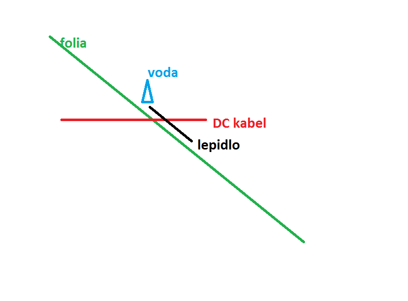

Re: FV a bleskozvod, ako ich zladit.
A ziskam tenost v tomto spoji?
epidlo musi prilnust na 100% na foliu, kedze nesmie medzi tym byt medizerka, inak voda potecie do izolacie..
Alebo pochopil som nieco zle?
Já jsem myslel přilepit tu hráz, okapničku, nebo jak se to jmenuje, lepidlem nad tu díru.
A přesně, jak píše kolega, vytáhnout to vevnitř mnohem výš a pak dolů, v napojení fólií. To se většinou dělá 20-30 cm překryvem, ale pokud je nízký sklon, tak se také podlepuje. Či už to má na sobě rovnou, samolepící pásy. Já na té části střechy použil ten nejlepší tyvek se samolepící páskou, co se dal sehnat, a stejně to ještě pojistil butyl kaučukovou páskou a stříbrnou páskou od juty.
Tak, jak to máš nakreslené, tak je to špatně, nemůže jít ten kabel vodorovně, musí se sklonem střechy dolů, alespoň půl metra, na takové sloní ucho.
Jinak co máš přesně za typ té pojistné fólie?
Jak máš provedený hřeben? Tam se to buď překrývá, anebo právě přeruší. Tj. přesně ve hřebenu je ve vrcholu mezera, tudíž tu kabeláž můžeš vytáhnout tama, a pak dolů pod latěma.
