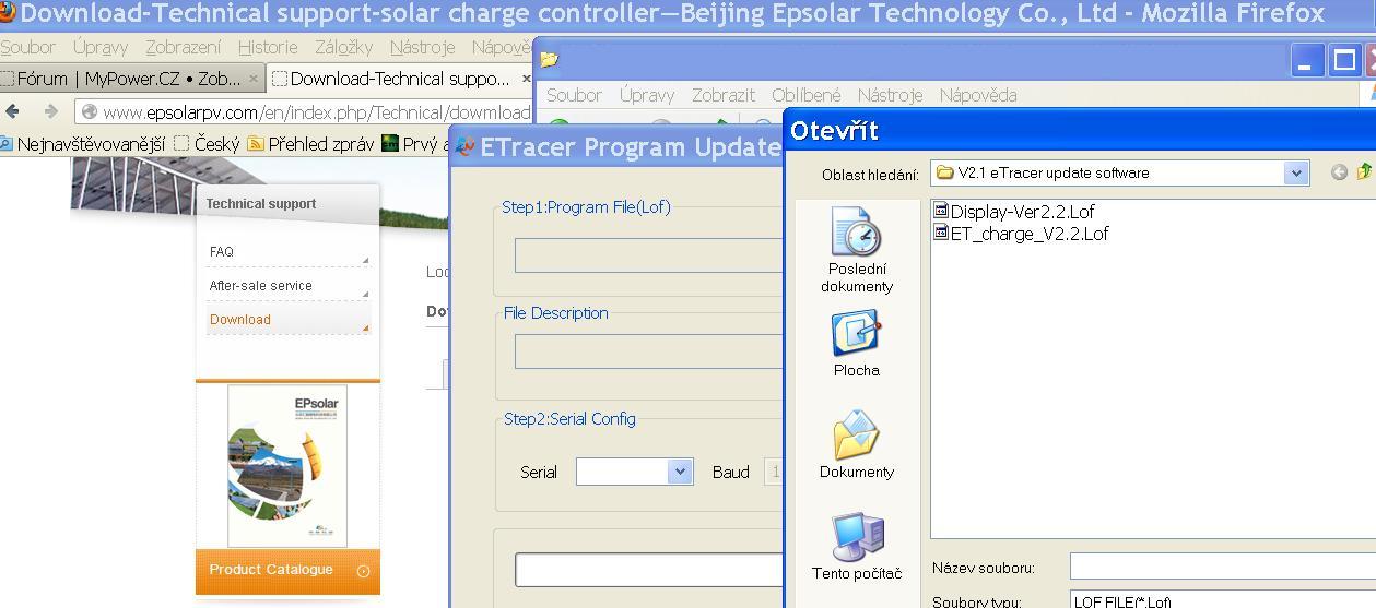

- Příspěvky: 4178
Re: TRACER TR-2210RN překračuje max napětí
Rychlý dotaz, byl vyměněn firmware?
- dracekvo
- Příspěvky: 1937
- Reputace:155
Nebyl, nevím jak na to. U těhle to také jde?
