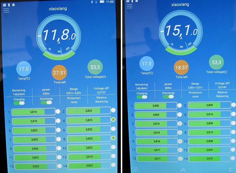

Ještě se chci zeptat zkušenějších, zda moje úvaha je dobrá nebo úplně mimo mísu
Ráno bylo v garáži cca 6°C a pustil jsem odběr (pračka) no a všimnul jsem si, že někdy probliknou červeně některé "bloky" a je to třeba jeden vlevo první nahoře, pak zase druhý od zdola napravo atd. no za chvilku nic.
Nestihnul jsem vyfotit je to rychlé problikávání a neměl jsem foťák u sebe.
Někdy se objeví i to zelené B u bloků.
Nyní mi jede druhá várka pračky a už je v dílně přes 10°C a nic neproblikne - viz foto.
Je to chyba akku nebo mého nastavení popř. je to úplně normální stav, kdy BMS nějak vyrovnává napětí???
Má vliv na akku i teplota akku a proto BMS "řádí" po článcích???
Díky moc za odpověď.

B je balancing, tj. srovnává daný článek.
Jestli k něčemu došlu, tak najdeš v logu.

Re: Mikiki elektrárna
Já ten tablet mám stále puštěný v garáži a jen kontroluji stav nabití "akkuboxu" + počet cyklů.
Do logu jsem se nedíval, zkusím najít a mrknu na to.
Prostě jak se začnou články rozjíždět tak se mění barvy.
S malým napětím šedé, průměr zelené, s velkým napětím červené.
B jak svítí tak se ten článek balancuje.
Tzn. vlastně vše funguje jak má ?
Horší by asi bylo, kdyby ta červená/šedivá zůstala svítit ne?
