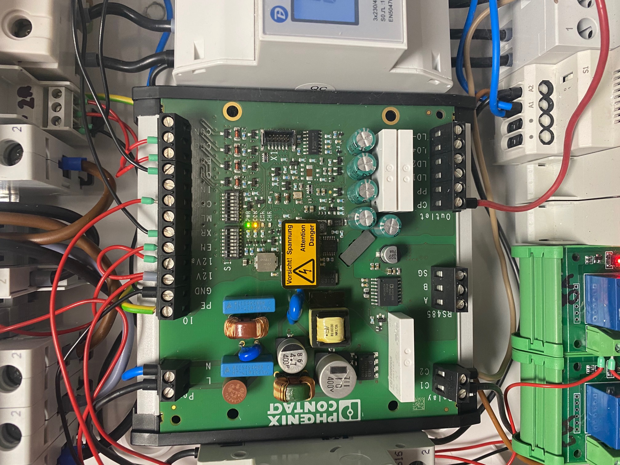

Re: FVE 19,95 kWp bez kompromisů - Dolní Posázaví
já mám zbastlené toto, modul od Phoenix contact. Umí analogové i Modbus řízení
kdo si hraje nezlobí

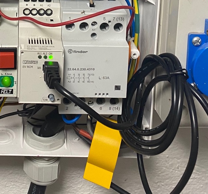

- mopadzi
- Příspěvky: 1185
- Reputace:64
s tím chráničem je to zajímavé já tam mám tohle a dělá mi problémy , občas mi to vyhodí nabíjení při sepnutí transfer relé
skusím tam dát tu čínu
