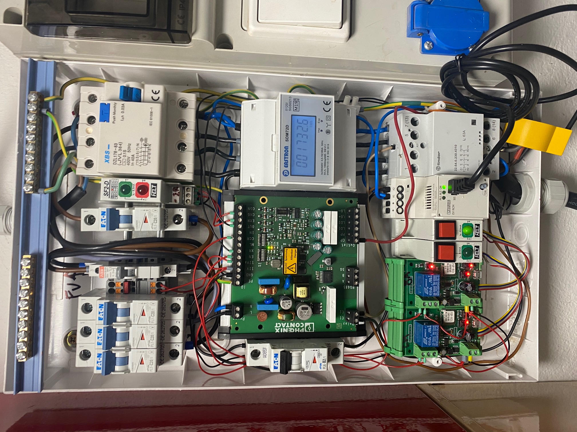

já mám zbastlené toto, modul od Phoenix contact. Umí analogové i Modbus řízení
kdo si hraje nezlobí

Pokud by někdo sháněl jednoduchý Wallbox s dynamických řízením proudu k FV, tak mám postaveno podle tohoto článku:
https://www.mojelektromobil.sk/nabijani ... 4cev21yio#
objednáno zde:
https://www.stegen.com/en/ev-products/6 ... oller.html
za tři dny je to doma
Celé to vyšlo na cca 11tis (včetně rozvaděče, kabeláže, zásuvek a další bižuterie) a zatím skoro rok bez problému, nabíjím v rozmezí od 6 do 16A.
