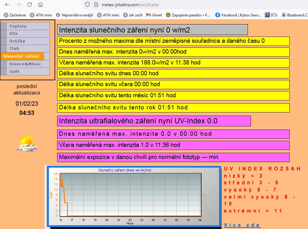

Je patrné, že sídlíš v jiných souřadnicích. Jinde nasvítilo za leden necelé dvě hodiny (u nás taky tak) a z toho se takový výtěžek udělat nedá.
Je to poslední dobou jedna velká bída, v prosinci necelé tři hodiny slunečního svitu a v lednu necelé dvě... A z difůzního světla to není ani na režijní spotřebu FVE. Data jsou sice z Počátků ale u nás je to jako přes kopírák.

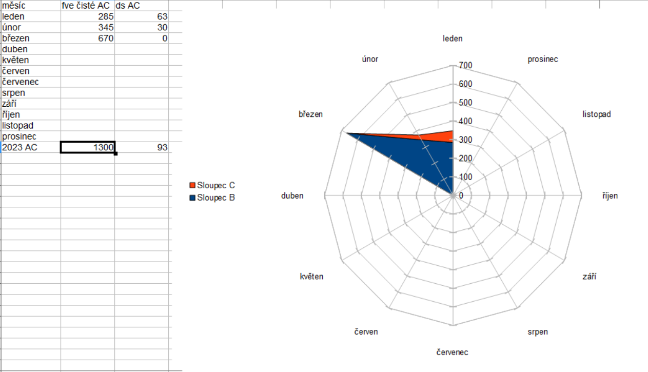

38 250 kWh za měničem / Za únor tedy 345 kWh z FVE a 30 kWh z DS ,od počátku roku 93kWh z DS.

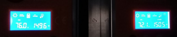

Tak po propálených poddimenzovaných pojistkách na dvou reglech přichází na řadu první svévolná závada křemíku od r.2015 a to na celkem novém reglu MakeSkyBlu /60A cca půl roku v provozu. Na displeji vidím 800W z 2.4kWp a slunce svítí přímo na panely,napětí podobné baterce ,přitom tam v zátěži je kolem 125V.Že to nedobíjí mi došlo až dnes tak po dvou týdnech co jsem to koutkem oka zahlíd poprvé a nevěnoval se tomu. Ony ty waty totiž na displeji sice nějaké jsou,ale rozhodně k nabíjení na baterku nedochází,což jde změřit jen ampérmetrem,nebo je potřeba si všimnou na displeji ikon,kde nabíjení nebylo zobrazeno. Poslal jsem ze zvědavosti reklamaci na MAKESKY.com a uvidíme co bude.Jinak to budou fety a po výměně by to mělo fičet dál. Taky jsem si říkal ,že by mělo být více kWh za měničem za měsíc

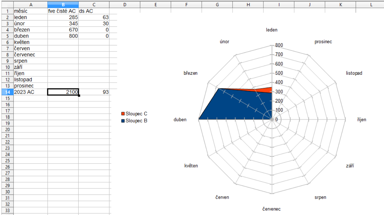

39 720kWh za měničem,to znamená že za duben se spotřebovalo 800kWh a z DS 0 kWh. Díky vadnému regulátoru na JZ fasádě jsem tak o dva týdny přišel ,než jsem si toho všiml
.Reklamace se pořád řeší přez zahájený spor na Paypalu,vyžádali si otevření Makesky a fotky PCB,ale od té doby je zase ticho,termín mají do 13.5.2023.Mezitím jsem proměřil fety a diody a ukázalo se ,že fety jsou asi dva probité,objednal jsem je z číny tak uvidím co příjde ,bral jsem od prodejce s referencí na ně.Tady jsem je nikde nenašel.

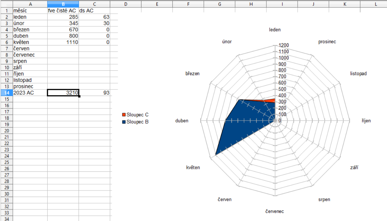

40 830kWh za měničem ve spotřebě domu, za měsíc květen tedy 1 110kWh. Z DS 0kWh.

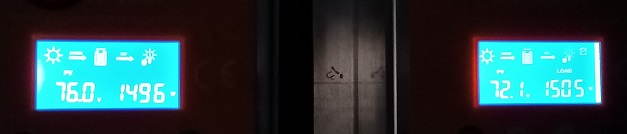

Tak jedna příjemná oprava EASUN 80A sbírá i za šera jen to neukazuje na displeji,ampérmetr ale nelže
