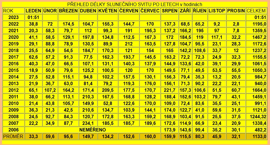

Je patrné, že sídlíš v jiných souřadnicích. Jinde nasvítilo za leden necelé dvě hodiny (u nás taky tak) a z toho se takový výtěžek udělat nedá.
Je to poslední dobou jedna velká bída, v prosinci necelé tři hodiny slunečního svitu a v lednu necelé dvě... A z difůzního světla to není ani na režijní spotřebu FVE. Data jsou sice z Počátků ale u nás je to jako přes kopírák.
