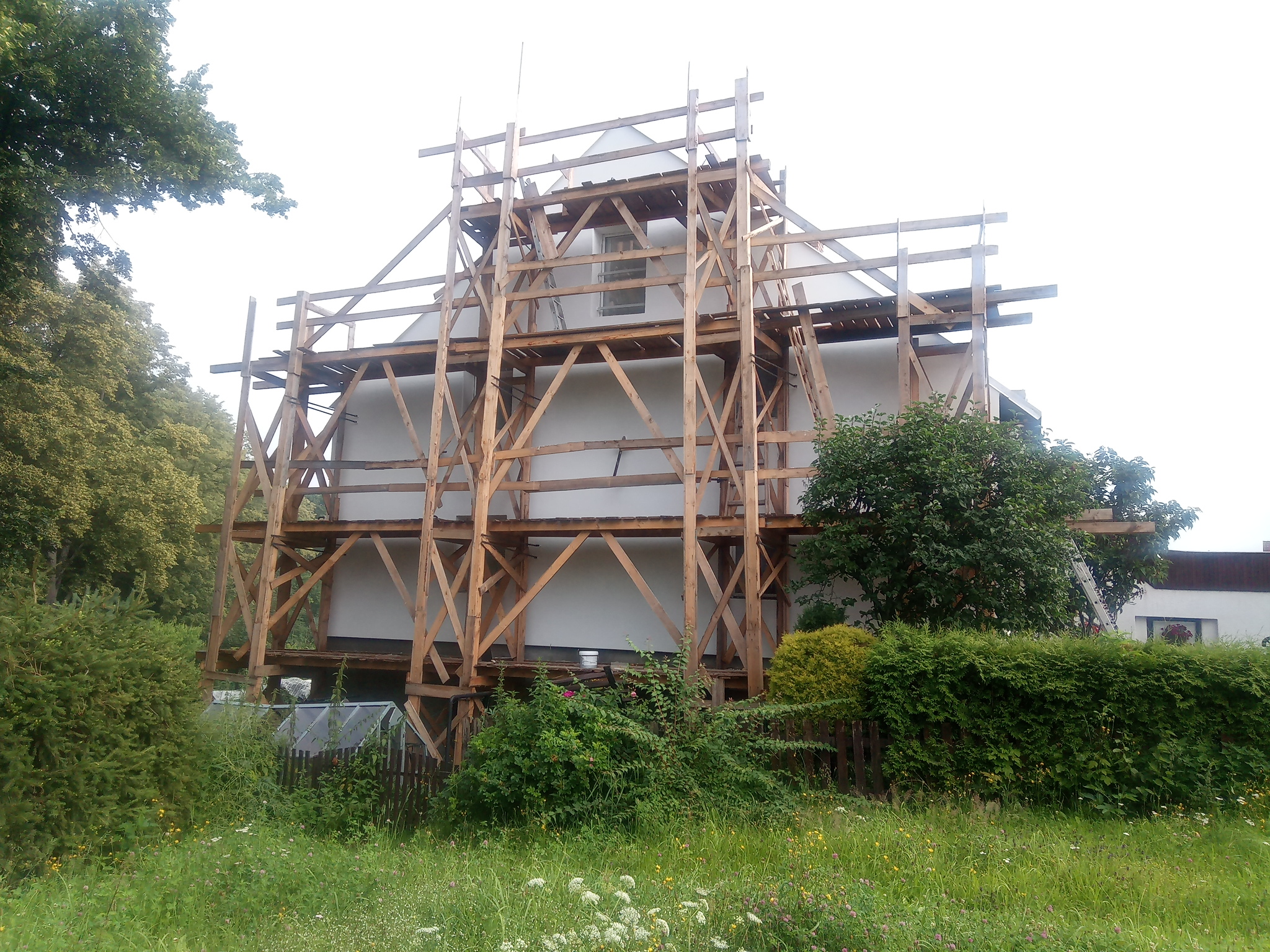

Dnes jsem konečně dodělal lešení na štítě poté, co mne několikrát vyhnal déšť. Akorát jsem se dnes dozvěděl nemilou zprávu od klempíře. V týdnu měl úraz, tudíž má sešroubovanou ruku. Tak abych se ještě dal do klempířiny.

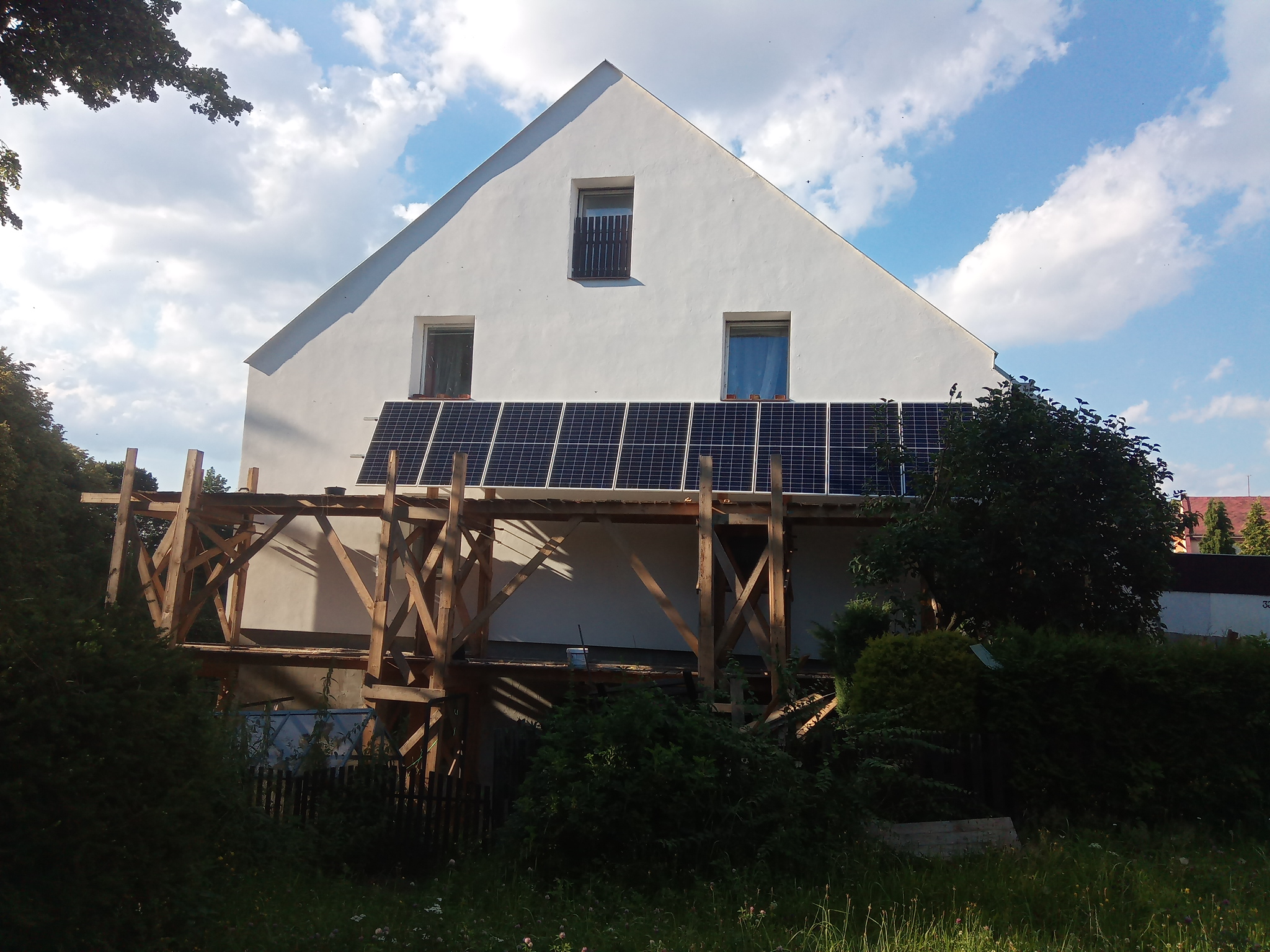

Dnes jsem se vydal do Znojma za Duke a koupil jsem 10 ks 300Wp panelů. Devět z nich půjde na jižní štít (desátý je rezervní) a devět původních 240Wp panelů dám po opravě střechy na východ (pokud půjde vše podle plánu tak za 2-3roky).
Na střeše máme alukryt, který původní majitel přibil rovnými hliníkovými hřebíky, část z nich se vytáhla a pod vzniklou dírkou v šablonách v prkně vyhnila dírka, tudíž je problém šablony znovu přibít. Taky mne bude čekat řešení problému jakou dát střešní krytinu. Jestli zpět alukryt, nebo něco jiného ( betonové tašky nemohu - slabý krov). I když u plechu preferuji hliník - nerezne.
Edit: zítra mi mají dovézt silikonovou fasádní barvu. Doufám že mi na víkend vyjde počasí na natření fasády, pak začnu rušit lešení a bude mne v poločase rušení lešení čekat instalace nových panelů. A obnovení plného výkonu.

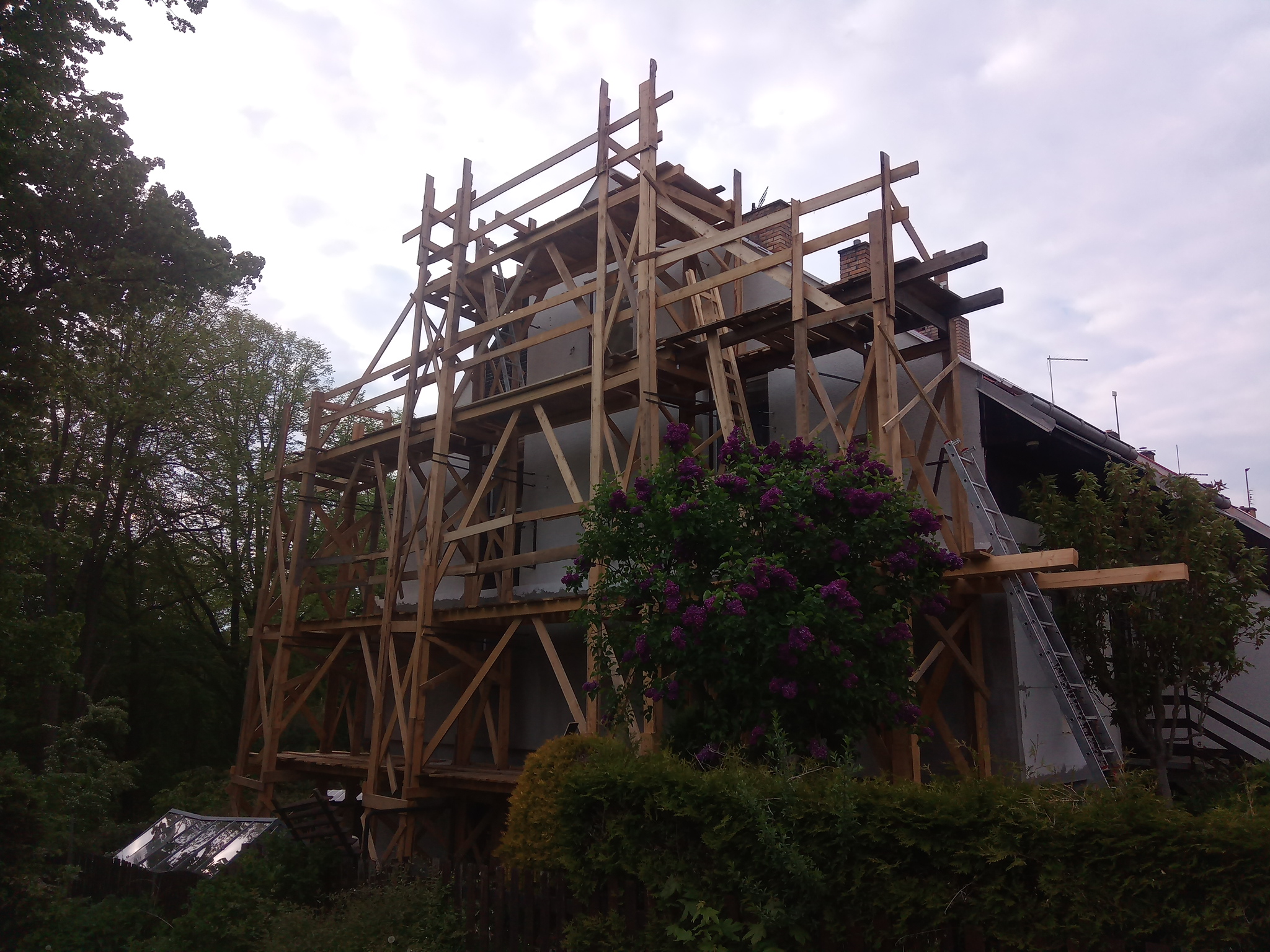

Včera ráno jsem začal demontovat lešení. Do dnešního odpoledne jsem sundal třetí a čtvrté patro. Po obědě následovala asi hodinová pauza ( venku bouřilo) a po uklidnění počasí jsme vrátil zpět konstrukci na panely a místo starých 240Wp jsem zpět vrátil nové 300Wp že Znojma. Před pár minutami zacvakla pojistka do krabičky ( nebo jak se to jmenuje) a solární modul 2-jih po několikaměsíční pouze ožil.
Regulátor naběhl a přes pozdní odpoledne se objevilo přes 500W výkonu. Jsem zvědav jak si povedou v poledne za plného svitu.
Tyto dva dny byly značně náročné, jsem rád že si na chvíli odpočinu
. Zítra jdu na ranní směnu, ve středu na noční. Pak mne čeká zrušit zbytek lešení.

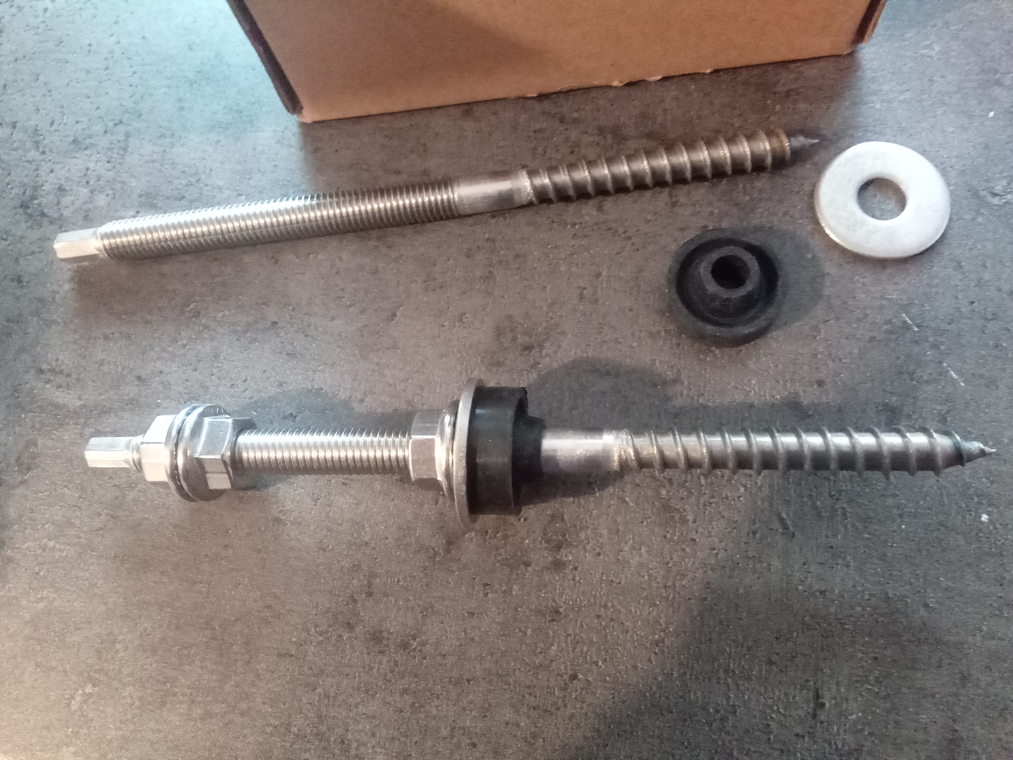

Dnes mi přišly komponenty na pridelani konstrukce na střechu. Zahájil jsem kompletací šroubů. Doufám, že jsem těsnění namontoval dobře.
Co se týká problému s uspáváním reglu jsem po jeho usnutí vyndal pojistku z odpojovače a za chvíli jsem ji vrátil zpět. Regl od té doby funguje normálně.

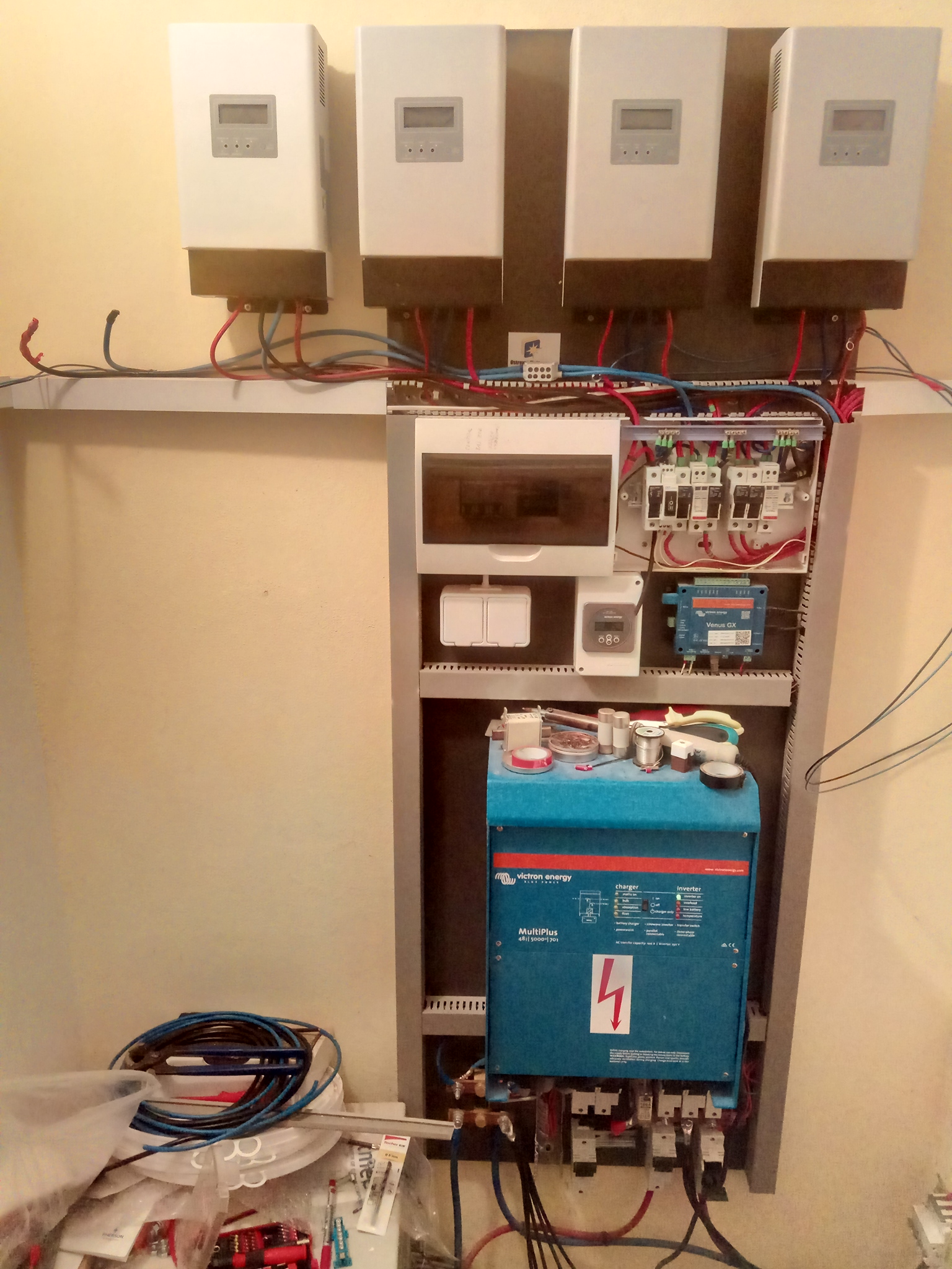

V minulých dnech proběhla úprava dole ve strojovně. Je připravena na instalaci čtvrtého solárního modulu (stringu). Zároveň je tam i něco "navíc". Jestli si někdo všimne co to je?

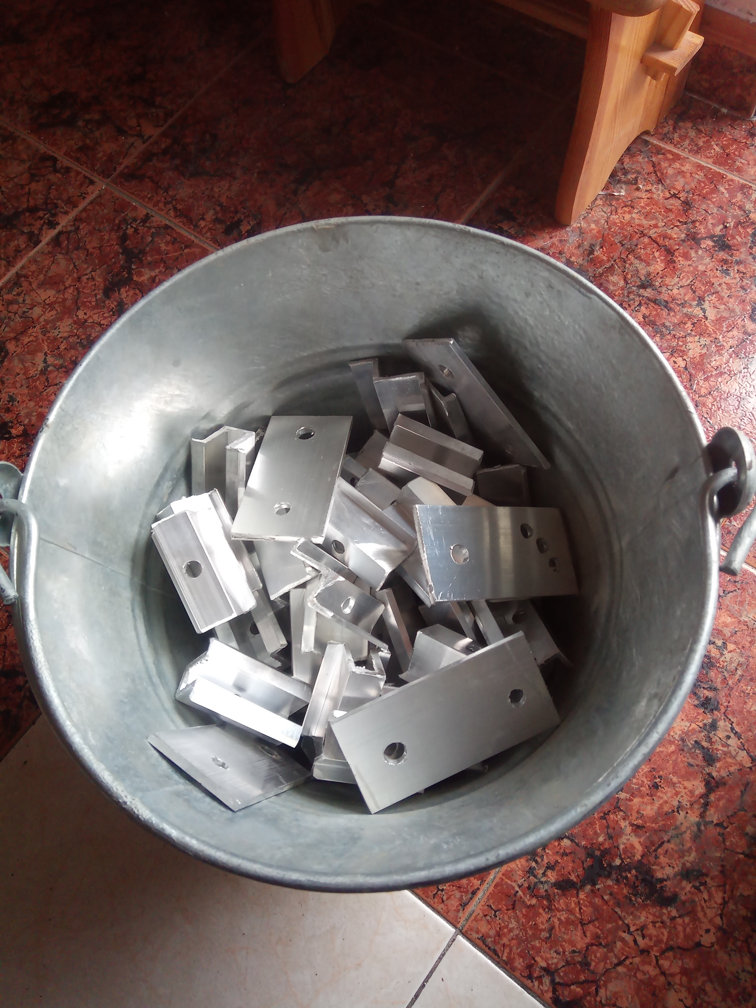

Moje dnešní práce. Kompletační materiál na 4 string na střechu.

Systémové napětí 48V
Hlavní měnič Victron 5000VA.
Regulátory PCM60X
