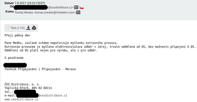

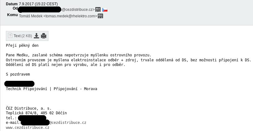

Re: Prasárny na občany
No a to je přesně ono, když se zeptáš na záložní zdroj, tak ti přepínač sítí povolí, ale když se zeptáš na Off Grid systém tak nesmí dojít k přenosu potenciálu z ani do DS. Nesmíš už tedy potom odebírat energii z DS pokud máš Off Grid systém.xmasin píše:Koukám, že už jsou v platnosti nové PPDS konkrétně příloha č. 4,
Oddělený ostrovní provoz – Off Grid systém
Elektrická instalace s výrobními moduly ( mikrosíť ) provozovaná trvale odděleně od DS, bez možnosti připojení k DS, přičemž nesmí dojít k přenosu potenciálu a/nebo energie z/do DS za normálního provozu ani při poruchových stavech.
