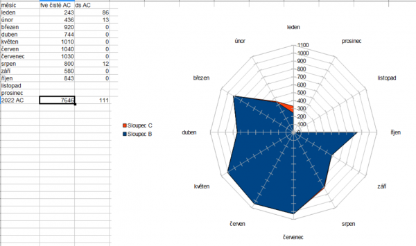

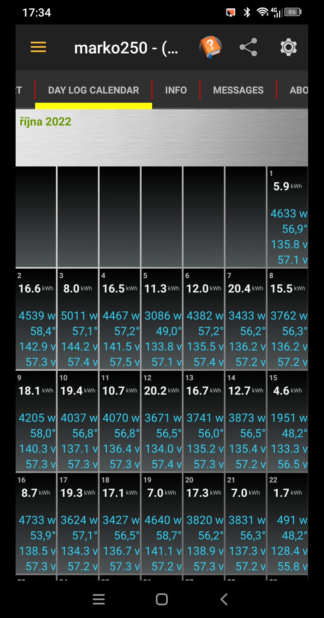

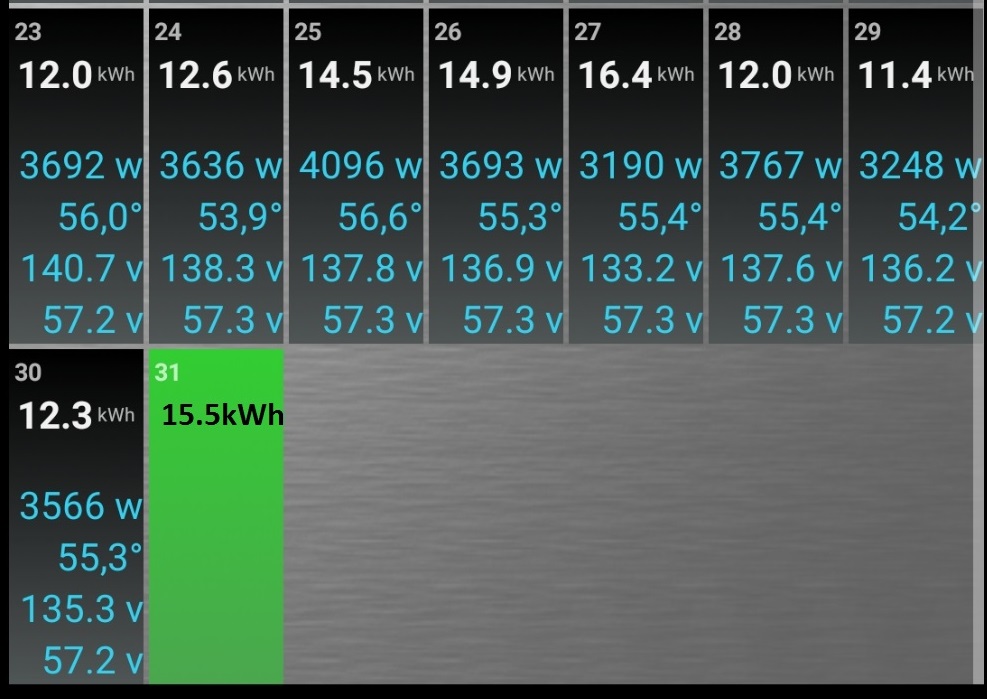

37 023kWh za měničem,za říjen tedy spotřebováno z FVE 843kWh,teď baterka na 97% a stále topím klimatizacemi. Z DS doposud odebráno 111kWh od počátku roku.Zítra mi odmontovávají plynoměr
,ale mezi tím ještě dnes poslali zvedlé zastropované zálohy vtipálci a to už nejsem s nima ve smlouvě 14 dnů.
Výroba JZ střechy:
Výroba JZ střechy:

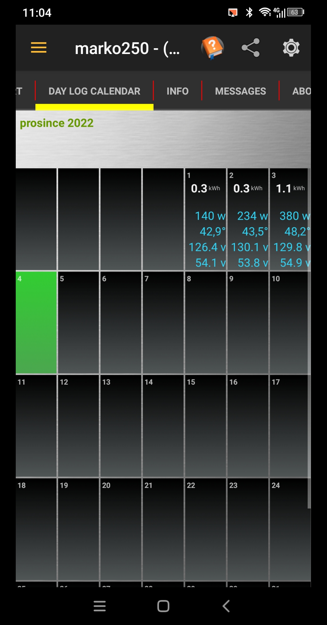

37 437 kWh za měničem,za listopad tedy 414kWh, z DS odebráno od ledna 224kWh, dvě domácnosti a dvě indukční desky po zrušení plynu zvětšují spotřebu v temných dnech. Letos jsem zatím spotřeboval z FVE 8.06 MWh. Výroba JZ střechy: Prosinec pokračuje velmi slabým osvitem,samá inverze a tma

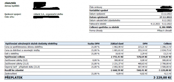

Chvíle odměny za FVE nastává ,došla faktura za rok 2022.
I přez navýšení spotřeby díky dvěma indukčním deskám a zrušení plynové přípojky, se odběr z DS jen malinko zvedl (0.342kWh bylo/0.386kWh teď) .Více se samozřejmě projeví v dalším roce,kdy budou vařit po celý rok.Díky státnímu přízpěvku 3500Kč jsem dokonce ziskový,což mě pobavilo.

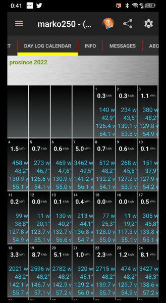

Celkově od spuštění FVE v září 2015 spotřebováno 1.6 MWh (150VDC) z panelů do AN + 37 620 kWh (230VAC) za měničem v domě ,tudíž za prosinec FVE dala jen 183 kWh z FVE a z DS jsem vzal za celý rok 2022 364kWh. Za tento rok tedy bylo spotřebováno z FVE čistých 8.246 MWh .
Panely na střeše opět bez poklesu,vykazují stále stejné výkony od roku 2015 : 5339 W bylo maximum letos 16.4,jinak rekord 5415 W byl 22.5.2021. Výroba JZ střechy:

Je vidět, že svislá nezastíněná fasáda dává v prosinci výrazně více než panely ve sklonu 22,5°. U mne, díky nízké elevaci dala část FVE ve sklonu 22,5° za prosinec 2022 pouhých 7 Wh/Wp, kdežto svislá orientace u tebe poskytla 14 Wh/Wp, což je dvojnásobek získané energie.

Prosinec mi střechu zasněžil a zaledoval a dlouho trvalo i po ometení odtátí ledu.Fasády byly čisté pořád,ale ve tmě a difuzi zase nic nedávají,jen když je jasno,nebo slunečno.Tady výroba (DC) JZ střechy za prosinec :

Ahoj,
Marko díky za poučná data, jestliže dobře chápu tu statistiku tak 4,6 kWp pole o sklonu 50° se výkonem nedostalo nad 3,5 kW ?
Je pravda že když svítilo bylo i teplo.
Právě přemýšlím zda se mi vyplatí změna sklonu stávajících panelů, jejich přestěhování, či přikoupit jiné a dát je na dům, kam mi vleze 6 panelů.
Já mám panely dost naležato na střeše přístavku, která je teď v zimě do 11 hodin zastíněná, bylo to takové to snadné řešení na zkoušku. Díky tomu jsem dost času v difuzi byť svítí. Ono by to nevadilo když by zisk z difuzniho světla byl v rozsahu 5-10 % (360-720 W zisk / 180 W průměr spotřeby), kdy 5% by bylo denní světlo bez slunce a 10% když svítí ale mimo panely.
Realita je jinde, na střechu domu mi svítí slunce a panely ve stínu na přístavku nedají 5%, těch 10 % dají když se sluneční světlo opře do štítu domu a začne se blížit k panelům což je cca v 10 hodin. Když je šedivo, dává 7,2 kWp pole klidně jen 20-50 W a 3000 W když svítí na panely. V létě dalo pole max 5500W.
Zatím nemám žádný monitoring abych měl nějakou statistiku což je chyba....

Keraj> ano ta střecha ,která dělá 5.4 kW přez rok za prosinec nedala víc jak 3.5kW.Teplo naopak nebylo vůbec ,panely hezky nachlazené. 7.2kWp musí dávat v létě víc jak 5.5kW to máš něco divně?
