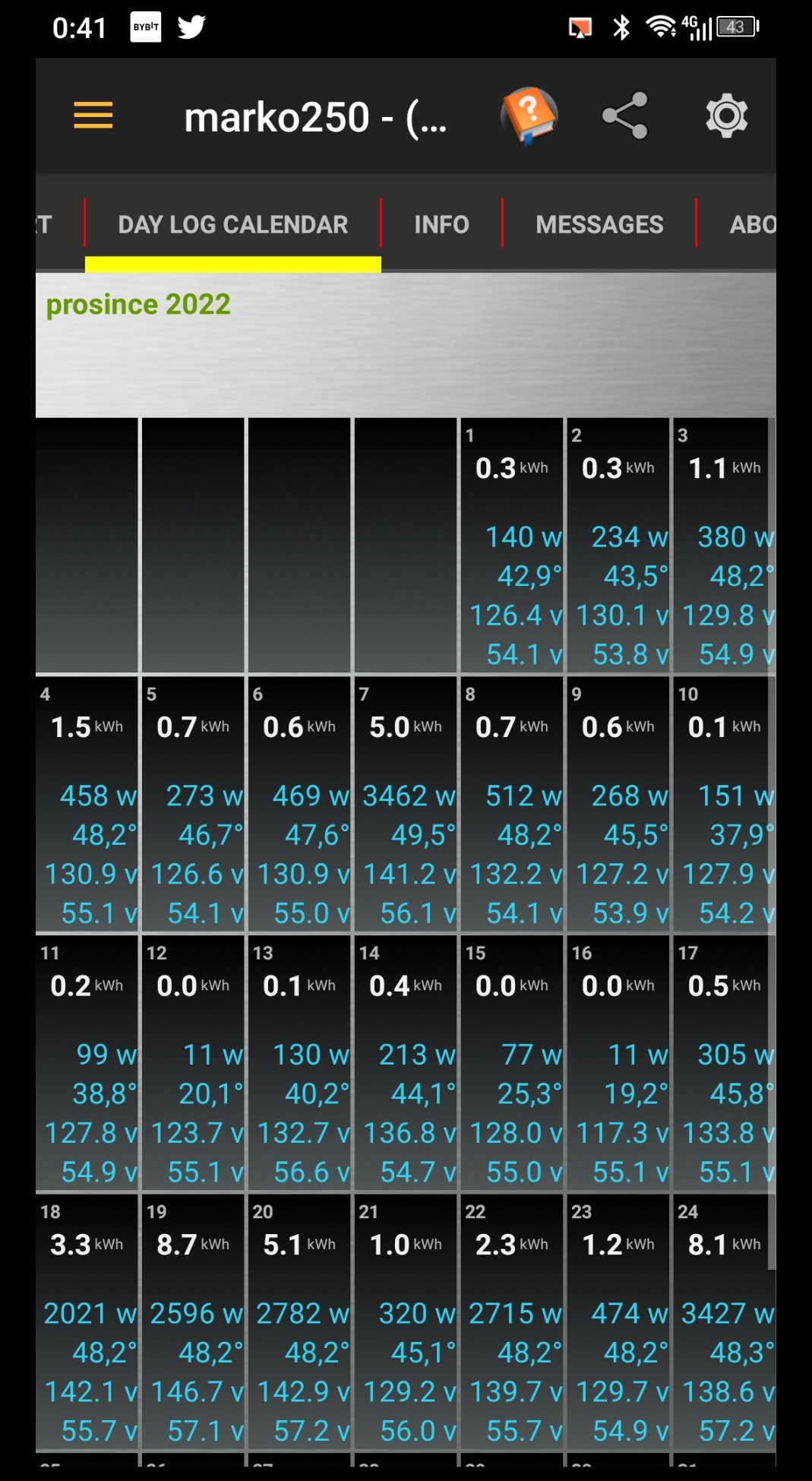

Panely na střeše opět bez poklesu,vykazují stále stejné výkony od roku 2015 : 5339 W bylo maximum letos 16.4,jinak rekord 5415 W byl 22.5.2021. Výroba JZ střechy:

Je vidět, že svislá nezastíněná fasáda dává v prosinci výrazně více než panely ve sklonu 22,5°. U mne, díky nízké elevaci dala část FVE ve sklonu 22,5° za prosinec 2022 pouhých 7 Wh/Wp, kdežto svislá orientace u tebe poskytla 14 Wh/Wp, což je dvojnásobek získané energie.

Prosinec mi střechu zasněžil a zaledoval a dlouho trvalo i po ometení odtátí ledu.Fasády byly čisté pořád,ale ve tmě a difuzi zase nic nedávají,jen když je jasno,nebo slunečno.Tady výroba (DC) JZ střechy za prosinec :

Keraj> ano ta střecha ,která dělá 5.4 kW přez rok za prosinec nedala víc jak 3.5kW.Teplo naopak nebylo vůbec ,panely hezky nachlazené. 7.2kWp musí dávat v létě víc jak 5.5kW to máš něco divně?
