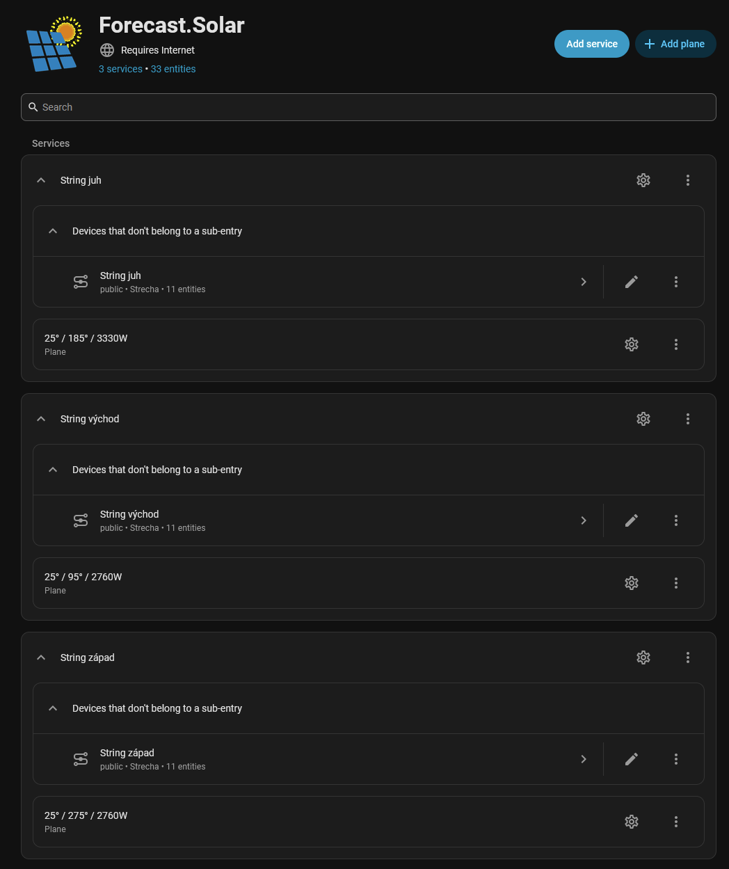

Jak to, že z 10kW? Tohle neplatí?
2x MUST PH1800 5.5kW + GWL-SUN2000, 9kWp V+J+Z
Asi jste zlobili.
- Příspěvky: 4248
- Reputace:966
Re: Počasí
Takmer 9 kWp na streche. Presne 8850 Wp.
