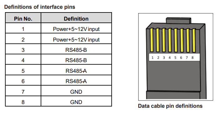

Může být např. tento rezistor?
https://www.ampul.eu/cs/metalizovane-re ... 0_ohm_120r
A pak nevím zda (RS+) = (RX+) a (RS-) = (RX-) - mám T568B
V tom případě je to zelený pár na který se napájí rezistor?
Na schématu (obr.) nemám RS+ / RS-
Rezistor má být jak na začátku kabelu (u měniče), tak na konci (u USB v obýváku) a to jen na "zeleném páru"?
Je jedno jak jej připájím k páru - nemohu to otočit?
Myslím to tak že k RS+ se pájí např konec s hnědým kroužkem.
Je důležité tam ty rezistory mít?
Radši se 3x zeptám než to udělám.

To máš ale zapojení ethernetu, ne RS485 na Epeveru.
Na Epeveru je RS485 na pinech 4-5 a 3-6. Napájení, které nepotřebuješ, posílají na pinech 1-2 a 7-8.
1,2 5V/200mA
3,4 RS-
5,6 RS+
7,8 GND Obrázek je z datasheetu k dipleji, tak proto je tam u 12 input !!!
Takže rezistory vrzneš mezi 34 a 56.
1,2 5V/200mA
3,4 RS-
5,6 RS+

Ještě malá
Rezistory tam jsou důležité - proč?
Teď to od rána funguje bez chyby spojení.
Napájet tedy 4 rezistory a to mezi 3-5 + 4-6 u měniče (garáž) a pak i u NTB (obývák).
- Příspěvky: 4081
- Reputace:574
Re: Mikiki elektrárna
ty jo ja tu zpravu mel rozepsanou s upresnenim, ze ne mezi 34 a 56 a pak to smazal ze nebudu prudit
cipis to ma dobre jen se to da vylozit ruzne.
odpor je jeden na jedne strane a jeden na druhe strane. das je mezi pary 34 a 56 (mezi vodice A a B). Takze celkem dva. Jeden na kazde strane sbernice. Teoreticky uz muze tento terminacni odpor obsahovat nektere zarizeni. Bud na pevno a nebo s prepinacem zapnout vypnout. Mel bys pak mezi vodici A a B tedy namerit asi 60R pokud to je zakoncene na obou stranach.
Odpory delaji impedancni prizpusobeni vedenik prijimaci a vysilaci. Minimalizuje to odrazy signalu. U kratchych sbernic to nebyva problem ale u dlouchyc ano.

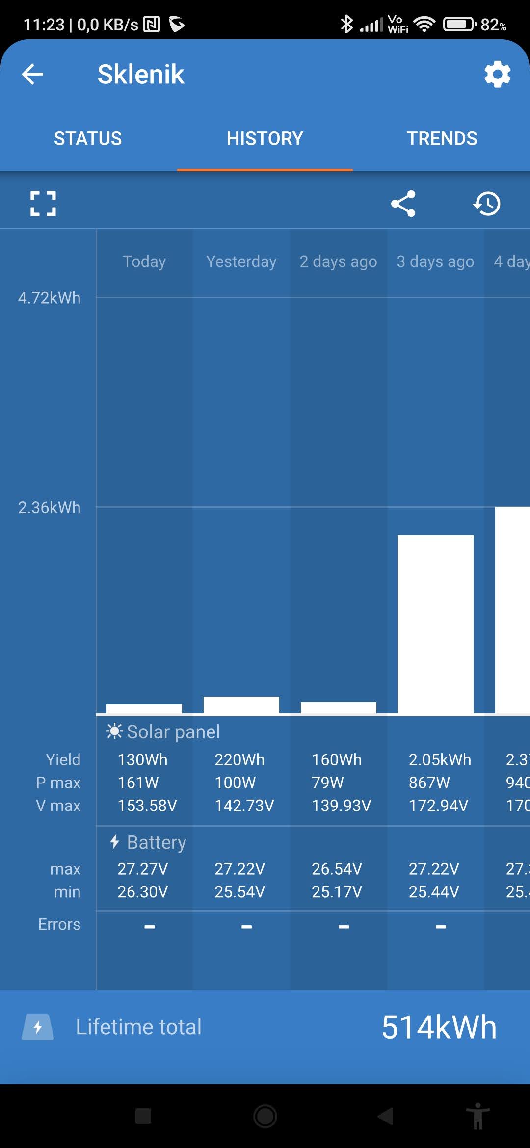

Začíná doba temna.
Sotva mi to přes den nabije akku
- Příspěvky: 4725
- Reputace:316
Jo od včera jedu komplet na DS, baterky vybité, dnes jsem vše povypínal a vyčistil měnič a nezapínal jenom připojil panely a nic do baterek nešlo, vše sežral měnič.....
Tak jsem byl očistit panely od sněhu a teď to dává 150W, nic nezapínám nechávám to do baterek.......

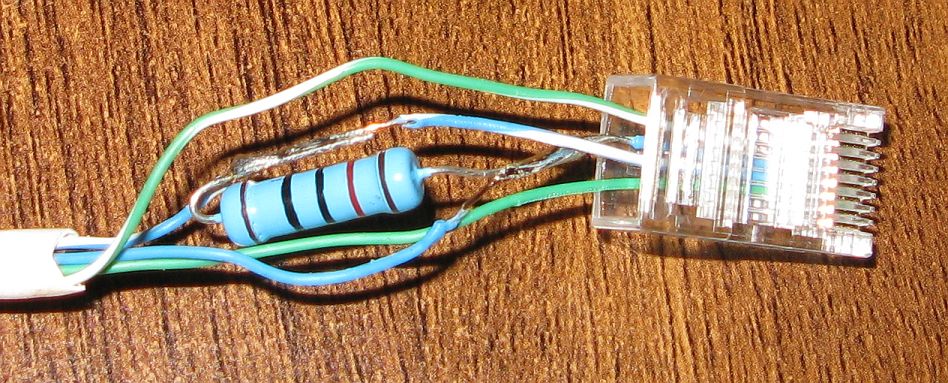

Dnes jsem napájel rezistor na "zelený pár" u měniče + "modrý pár" u NTB.
Ještě před napájením jsem odstranil "oranžový + hnědý" pár tzn. zůstali mi jen aktivní kontakty 3,4,5,6.
No a monitor měniče i regulátoru mi nefungoval.
Vrátil vše do původního stavu (bez rezistorů) a už zase vše funguje.
Nemám dnes už náladu něco testovat, tak jsem tu úpravu odložil.
Na obr. je napájený rezistor, pak byl každý kablík modrého páru odizolován a nakonec zataveno smršťovačkou.
