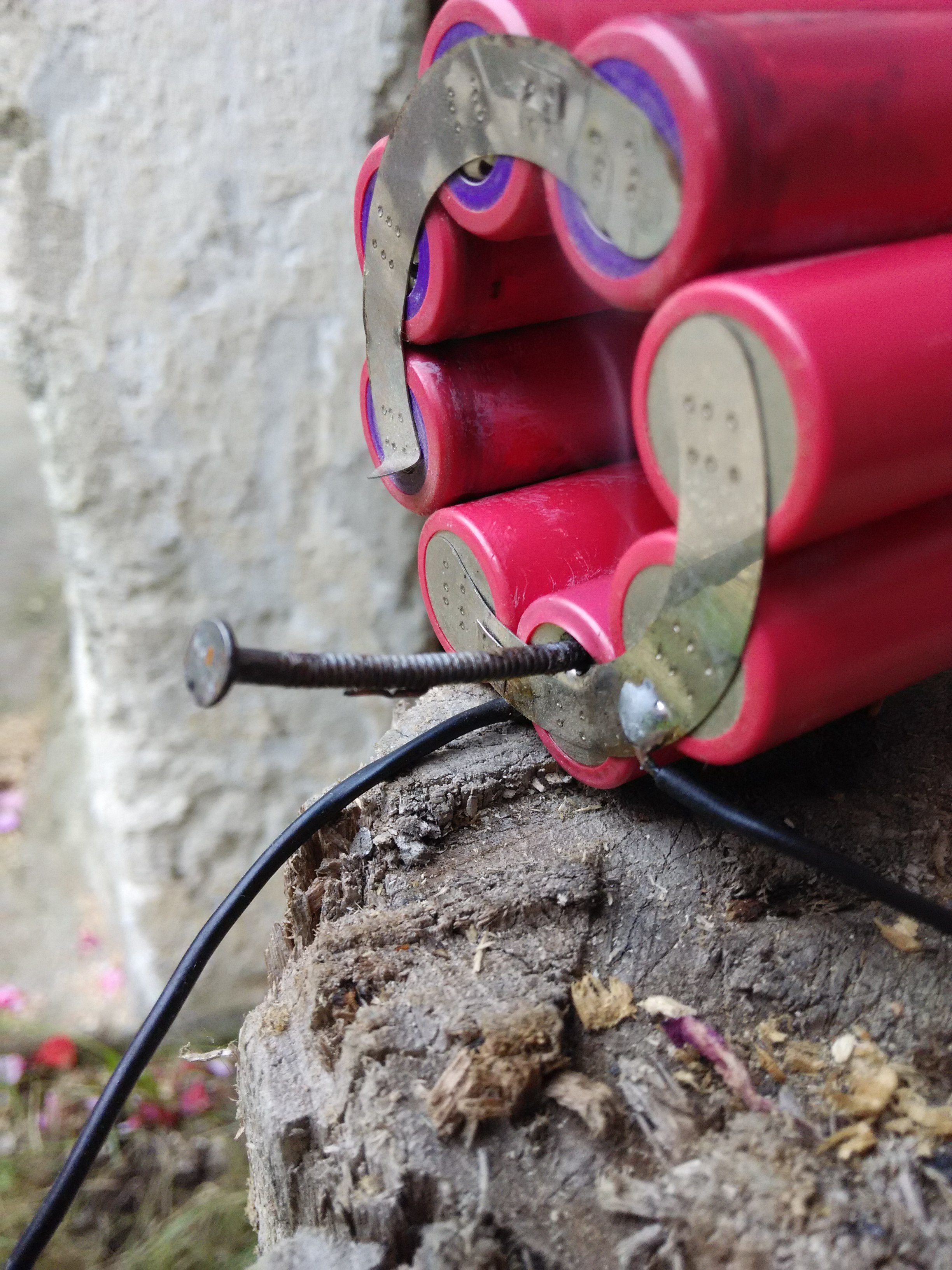

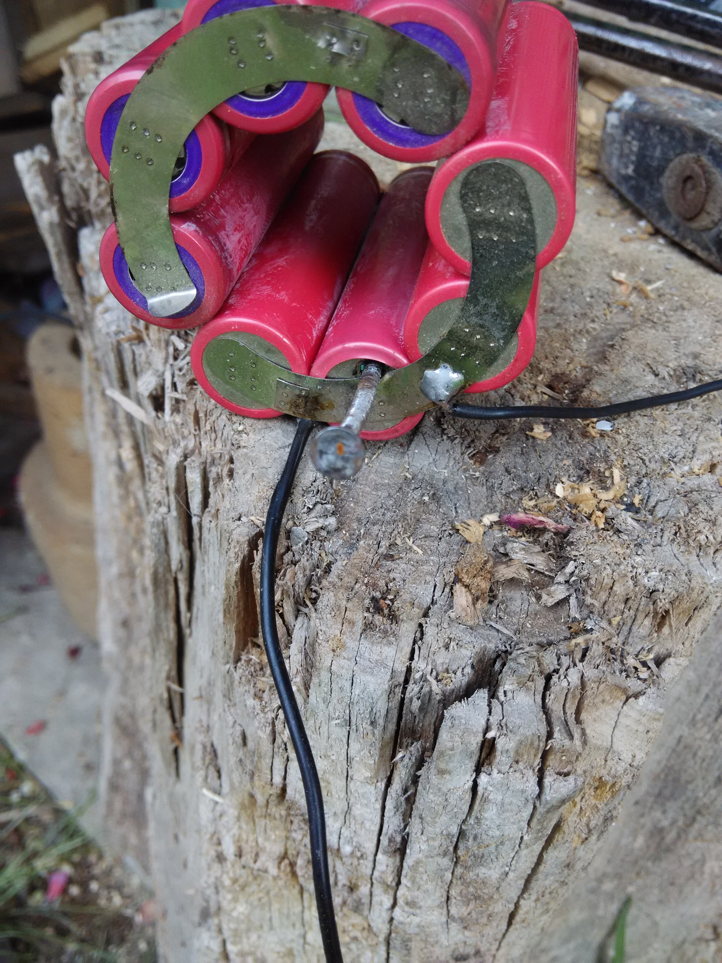

Právě jsem provedl 2 pokusy. Prvně jsem probil hřebíkem plně nabitý prismatický článek s kapacitou 2300mAh. Jeho teplota dosáhla 80 stupňů. Potom jsem probil gřebíkem dno 18650 která byla natvrdo paralelně spojena s dalšími třemi. Teplota přesáhla 100 stupňů ale na vedlejším článku jsem udržel prst. Nutno si uvědomit že do tohoto článku dodávali proud i zbývající 3. Odkaz na video ze zajímavé části experimentu: https://youtu.be/QuweXmMrH8U
Zatím se nahrává tak poprosím o strpení.
Podle mého názoru se sousední články ohřejí, ale není to devastující.
- Lokalita:SO, SK
Ten skrat musí byť vnútri a nesmie tam byť diera, lebo cez tú dieru sa článok chladí.
A teraz treba zistiť, kedy je to horšie, keď tam tlačí elektróny 5 alebo 10 paralelne
spojených článkov a poistný drotik prehorí, alebo keď tam tlačí 1 či 2, je to niekde
na pojde, v krabici, kde okolo je +50 *C a v krabici ešte viac.
Tiež je rozdiel v chem. zložení nového a starého, lebo Li+ je nekovový, ale ako sa tam
hromadí kovové Li, tak to je úplne iná exotermická reakcia.
Mal som niekde pdf o thermal runaway jednotlivých chémií, LIB článkov, ale nemožem
to teraz nájsť.

Čo sa deje dnu:
https://www.youtube.com/watch?v=yhwPf7DTZ9o
Ako sa článok hreje pri 4, 8 A a 12 A discharge.
https://www.youtube.com/watch?v=an9-i23mGqc

Jeden článek pokud se odpojí přerušením pojistkového drátku, podle mě nepředstavuje žádné nebezpečí. Teplota jistě vzroste, článek si odfoukne, a pokud není co by ho zapálilo (jiskra, žhavý drátek) tak je za pár minut po všem bez dalších následků. Jiná situace je pokud se neodpojí a další články do něho stále tlačí proud. Opravdu jsem viděl jak se článek sloupnul jak párek. Tam už musí být teplota o dost vyšší a její nástup mnohem rychlejší, protože jak je vidět tak 100 stupňů s izolační košilkou nepohne.

volente: Teda to byl docela drsný pokus
Nečekal bych po tom co jsem jsem viděl na trubce takový "klidný" průběh
Myslím že takové problémy ale v AKU packu (myslím tím co jsem zde viděl, co vyrábíte) nehrozí. Ta destrukce u josseho musela mít jiný jak mechanický původ. Mně selský rozum říká, že to byla teplota. Co myslíte?

Sám josse psal, že to bylo zapojeny blbě, tudíž odhaduji, že to bylo vše natvrdo spájeny, tudíž po iniciaci prvního článku to šlo lavinovitě celým polem. Myslím, že hledání jiných záhad netřeba. Teplota to jistojistě byla, jinak by se baterky jen vybily a byl by energetický klid, nikoli pohroma.pezizka píše:....... Ta destrukce u josseho musela mít jiný jak mechanický původ. Mně selský rozum říká, že to byla teplota. Co myslíte?

Ještě k mému pokusu, baterie byla samozřejmě stará a dost měkká. baterie v lepší kondici by asi napáchala více škody. Jen jsem chtěl dokázat že jeden článek s vnitřním zkratem nenapáchá žádnou škodu, a to ani vzniklým teplem, pokud bude zapojen přes pojistný drátek a tento zafunguje. K tomu je zapotřebí mít zapojeno více článků paralelně, Už jsem psal že za minimum považuji 10-12 článků, když mám vyzkoušeno že stačí 6 takřka vybitých, ale jistota je jistota.

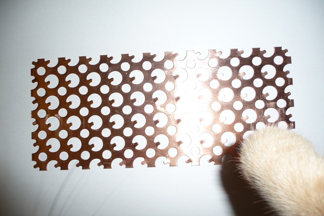

Abrams: s tou deskou jsi me prekvapil. Tam jsem se nedostal zatim ani ja ;-(.

zmíněný první model Li-Ion bloku byl první realizovaná verze . V hexagonu články drží mnohem lépe než-li ve čtverci . Na stížené chlazení jsem už přišel , avšak jak poznamenáno , při malém zatěžovacím proudu jsou v klidu , tedy v chladu
Nynější verze sběrnice je do čtverce a s otvory pro ventilaci mezi-článkových prostor . Celek ještě nemá dotažený do finální podoby ...

Abrams: vypada to super, je to vystrihovane, nebo palene laserem pres folii? Med na laseru nic moc, ale tusim do 0,5 mm jde. Tohle by mohlo vydrzet v pohode i prestavbu a dokonce z m2 muze clovek nastrihat potrebny pocet na pack
Ps.: tusim stacily v klidu jen otvory bez vnitrniho vystupku, ale kvuli napajeni pajkou a pozdejsiho odvedeni tepla ti vyslo vyhodneji vystupek udelat co?
