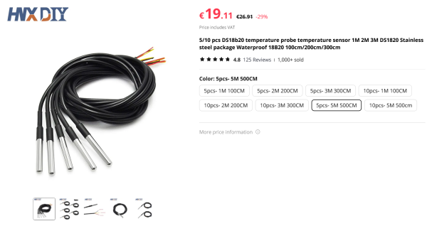

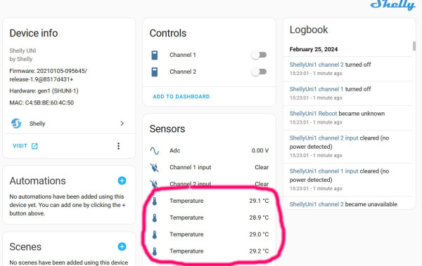

Tak přišla nějaká DS18B20 z Číny. Zkusil jsem je dát na Shelly UNI kde v návodu uvádějí až 3 čidla. Zkusil jsem 4 čidla a jde to taky. Jedno bude venku a po jednom v každém ze tří skleníků. Ještě tam musím rozšířit wifi. DC zdroj ukazuje spotřebu 0.3 W. Shelly mám na více zařízeních a jsem s nimi spokojený. ESPHome je rovněž fajn, ale je dost únavné, že je ob den nový firmware, který teda nemusím měnit, ale už to upozornění začíná být únavné.

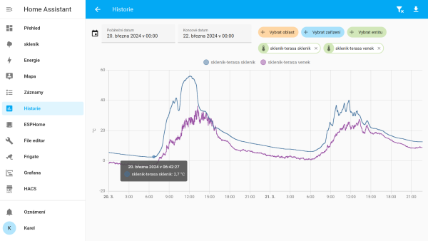

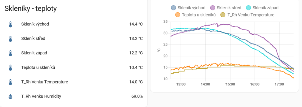

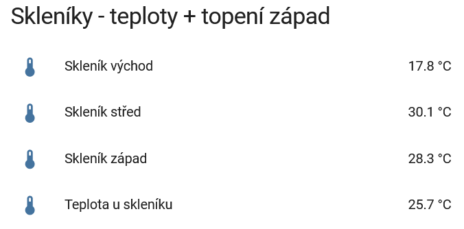

Nakonec se ukázalo, že Shelly uni se i ze skleníku připojí na wifi, takže jeden problém se vyřešil sám. Jsou k němu připojena 4 teplotní čidla DS18b20, do hvězdy, každé na kabelu 5m: Napájení Shelly jsem zvažoval z vyřazených LiFePO4 článků, ale dle spotřeby bych je musel jednou za měsíc dobíjet, tak jsem do jednoho skleníku přivedl ze zdroje 230AC/24DC kabelem 24 V a tím je Shelly napájeno.
Data končí v Influxdb a zobrazují se v HA: Časem uvidím, jestli se to využije na nějakou regulaci větrání, zatím tam mám automatické otvírače.

Koncem února začaly přebytky, tak jsem začal ohřívat bazén. Původně to vypadalo, že koupací sezónu zahájíme už v únoru, ale slunce zmizelo, přebytků bylo méně a bazén se ohříval pomaleji. Při těchto teplotách vzduchu se zhruba za 90 minut ohřeje o 1 st.C. Dnes se ohřál na 29 st.C, takže první letošní koupání:

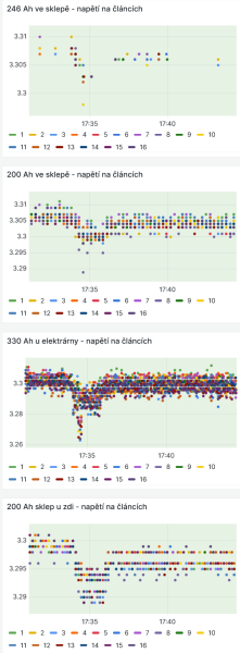

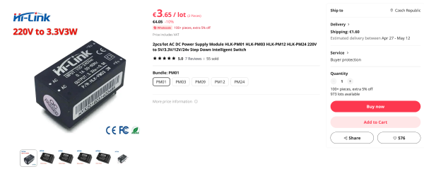

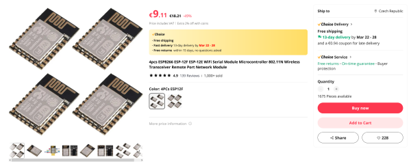

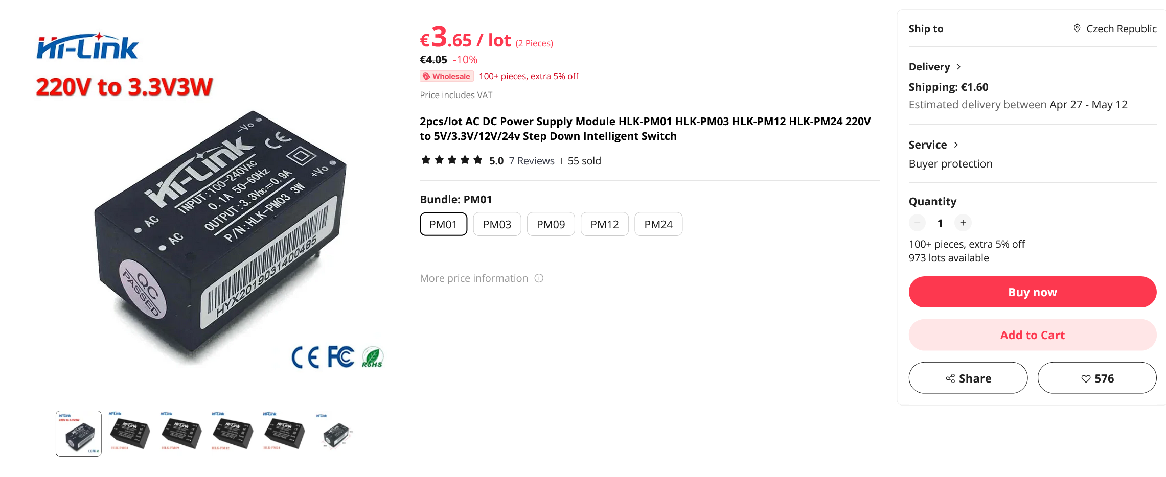

U dvou ze čtyř JK-BMS, které jsou připojeny do Home assistant přes sysi - Ble pro JK-BMS
raději přejdu z BlueTooth na kabelové serial, protože to ble sice funguje, ale dost nespolehlivě: Zkusím je dát přes 2x ESP12F: Každý bude napájen izolovaným DC/DC zdrojem přímo z baterie 48 V. Dobrou zkušenost mám s tímto modulem, který nabíhá už od nějakých 30 V DC:

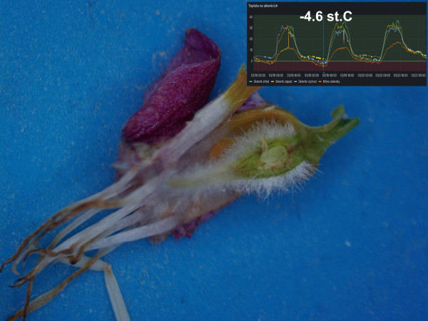

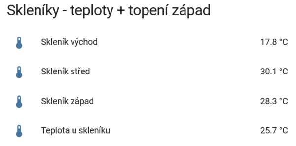

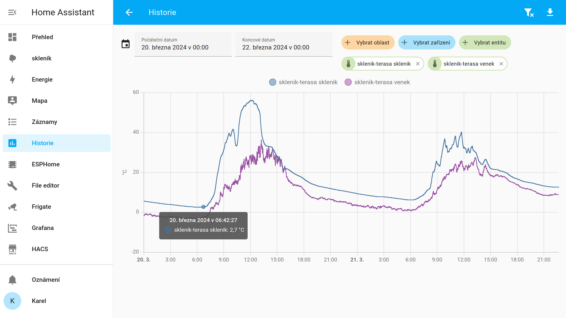

Fotovoltaika pomáhá i proti jarním mrazům na zahradě. Jeden skleník se sadbou jsem vyhříval infratopením 1 kW a vše přežilo (spínání řídila automatika v Homeassistant (infratopení bylo v chytré zásuvce ShellyPlug, teplotu monitoruje ShellyUni). Meruňky na zahradě byly preventivně postříkány prostředkem Champion (účinná látka je hydroxid měďnatý a když se koupí jako chemikálie, vyjde několikanásobně levněji). Výsledek na jednom rozlouplém květu vypadá nějak takto (dle mě jako amatéra snad není zmrzlý): Příště to chce lepší přípravu - jak třeba tady zmiňované plovoucí knoty na nějakém uhlovodíkovém palivu, tak přes den z přebytků ohřívány zásobníky vody pro ohřev skleníků aby se nemuselo ohřívat z baterií.

Koukám, že u ShellyUNI se po restartu náhodně mění přiřazení teplotních čidel jednotlivým kanálům. Pak to ukazuje nesmysl kdy venku je tepleji než ve skleníku: Jedná se o chybu nebo vlastnost? Nebo to souvisí s čínskými čidly? Třeba mají mít různé identifikátory a namísto toho mají stejné?

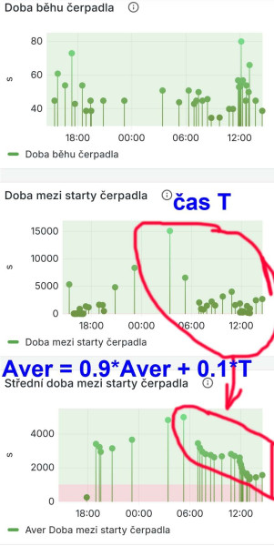

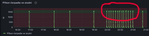

Hledám možnost jak detekovat, když někdo zapomene zavřít vodu. Zdrojem je studna, která je "bezedná", ale pokud někdo zapomene zavřít teplou vodu, tak boiler bezedný není. Zásadní katastrofy na čerpadle řeší tlakový spínač z Číny (protože měří tlak, tak ví, že pokud tlak neroste, je s čepadlem problém a odpojí ho): Dlouhodobě otevřená voda se projevuje třeba takto: Zkouším to detekovat tak, že počítám (Node Red) AVER (klouzavý průměr časů mezi sepnutím čerpadla) a pokud tento klesne pod nějakou hodnotu, usoudí se, že je nezavřená voda a vypne se napájení čerpadla (to je zapojeno přes Shelly plug): Nastavení musí být kompromisem mezi lachtanem v koupelně nebo zaléváním zahrady, kdy je potřeba vody hodně a nejedná se o závadu. V rezervě mám zřízení "smart" tlačítka které po stisku nastaví hodotu AVER na vyšší hodnotu a tím bude možné déle čerpat vodu bez problémů.
Drobné netěsnosti tak nezjistím. A asi nemá smysl sledovat jestli třeba nesepne čerpadlo v noci mezi 2:00 - 4:00 kdy se spí, protože by byla spousta falešných detekcí třeba kvůli běžící myčce.

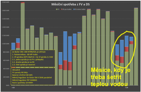

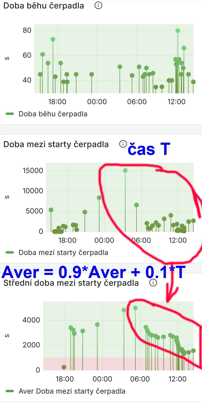

Nouzi o teplou vodu máme v zimě, kde se boiler ohřívá od distributora: Jindy je teplé vody "zdarma" nadbytek, tak není důvod se omezovat. Na zimu jsem zkoušel přivřít výstup z boileru, protože s pákovými bateriemi osazenstvo baráku tyto používá v režimu ON/OFF, ale prý se v tom pak nedá sprchovat. Spíš vadí, že někdo zapomene zavřít vodu a přijde se na to druhý den. Třeba na zahradě při plnění nádoby. Druhý den pak máme na zahradě od nádoby potok. Ale stává se to i v baráku.
Osadit do trubek k možným výstupům snímače průtoku, třeba ty čínské, by asi šlo, jen tím roste komplikovanost a možnost poruchy. Centrálně o odběru vím právě z toho, jak často spíná čerpadlo ve studni. Někde používáme smart žárovky, tak zkusím těmi žárovkami blikat, pokud automatizace vyhodnotí, že čerpadlo spíná nějak často. Jen musím provést školení, aby blikající žárovku jako vadnou nevyhodili.

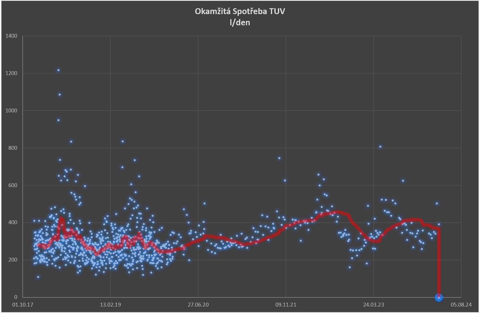

Re: FVE s podporou z DS

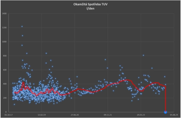

Mám doma puberťáky a taky mě ta spotřeba točí. Ale nechtěně jsem to vyřešil špatnou volbou směšovacího ventilu za bojlerem. Bez oběhového čerpadla se neotevře, takže mám přes Home Assistant Ikea tlačítko, které na 4min sepne oběhovku a může se sprchovat. Teď mě pro změnu točí řev z koupelny "že neteče teplá voda".
Nicméně přínos není takový, jak jsem čekal. Větší dopad na spotřebu má časové okno, kdy se večer dohřívá bojler z DS.
