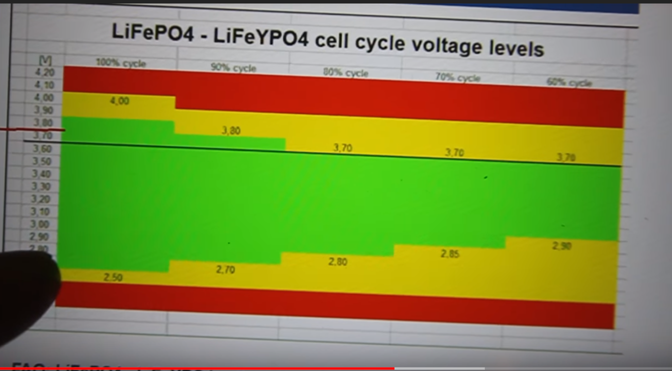

Pozrite, aké napaťové úrovne odporúča Victron, pre svoje LiFe baterky, pri roznych SOC.
- Příspěvky: 2796
- Reputace:427
tenhle graf není Viktorovym výtvorem , toto putuje po netu od doby počátku prodeje LiFePO4 . Se divím že se tímto dnes někdo ještě chlubí
