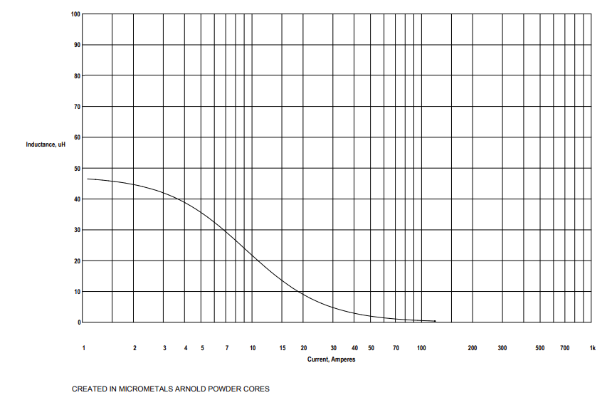

Re: Desulfátor aneb zařízení pro obnovení kapacity Pb bateri
Drobná poznámka: pokud jsem se dobře díval, tak jádro cívky je žlutobílý, tj železoprach, a to, na rozdíl od feritu, prakticky nejde přesytit, na druhou stranu, určitě nějakou závislost indukčnosti na proudu má, o tom si neodvažuju diskutovat.
- matej
- Příspěvky: 826
- Reputace:45
V podstate máte obidvaja pravdu. Oproti feritovému jadru sa železoprachovému znižuje permeabilita oveľa jemnejšie a nenastane tam stav "presýtenia" kedy cievka nemá v podstate žiadnu indukčnosť. Je to dosiahnuté tým, čomu sa hovorí "distribuovaná vzduchová medzera". Ono totiž tá vzduchová medzera aj vo feritovom jadre spôsobuje tú jemnosť saturácie. Lenže je nepraktické vyrábať napr. toroidné jadrá so vzduchovou medzerou, takže sa vymyslel tento proces výroby a vzniklo železoprachové jadro. A to je presne dôvod prečo v obvodoch s DC predmagnetovaním nie je možné feritové jadro bez medzery rozumne použiť. Cievky v desulfátore sú obidve železoprachové práve preto, že je tam DC predmagnetovanie, AJ KEĎ v L2 je to predmagnetovanie malé, takže tam by eventuálne sa dalo použiť feritové jadro, problém je skôr v tom, že tam pri bežných Al konštantách ktoré sú väčšie ako pri železoprachu, vychádza počet závitov menší ako počet prstov na jednej ruke.. a to nie je dobré. Inak straty v L1 sú tvorené hlavne vodivostnými stratami vo vinutí, straty v L2 hlavne stratami v jadre skrz veľkú striedavú zložku. V neposlednom rade sú dve rovnaké jadrá použité pre jednoduchosť a pre ich dostupnosť.. v dobách kedy som desulfátor vyvíjal, veľa kutilov bralo jadrá T106-26 práve z PC zdrojov, kde sa stále hojne používa na filtráciu DC výstupu. Na to bol braný ohľad pri vývoji, že snáď každý kutil má doma nejaký ten odpálený zdroj, ideálne dva

kodl69 píše:Drobná poznámka: pokud jsem se dobře díval, tak jádro cívky je žlutobílý, tj železoprach, a to, na rozdíl od feritu, prakticky nejde přesytit, na druhou stranu, určitě nějakou závislost indukčnosti na proudu má, o tom si neodvažuju diskutovat.
Řekl bych, že se dá kurevsky přesytit: Nicméně připouštím, že správná formulace měla být "hodně sycená" místo "přesycená".matej píše:Oproti feritovému jadru sa železoprachovému znižuje permeabilita oveľa jemnejšie a nenastane tam stav "presýtenia" kedy cievka nemá v podstate žiadnu indukčnosť.

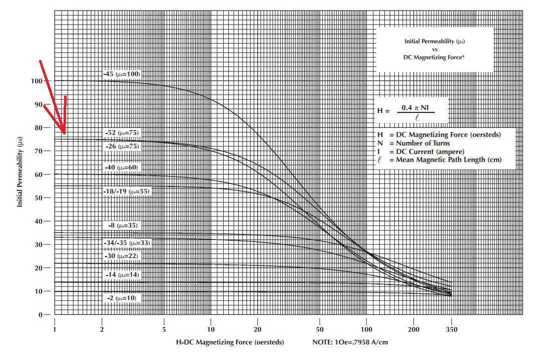

Jasně, ty to bereš do detailu, já to beru technicky: pokud si spočítám H pro L2 která má 8z a pro 30A , vyjde mi pro délku mg. obvodu 7cm
H=0.4*7*30/7=12 Oe, a podle grafu je pokles permeability z úvodních 75 na 70, možná 68, a to je těch 10% který si normální technik nechává jako rezervu, a nebo je prostě vezme jako nepřesnost, tj. detailně neřeší. V tomhle směru jsou mnohem nebezpečnější součástky, než tlumivka na železoprachu, třeba MLCC kondenzároy z hmoty X5R pracující blízko jmen. DC napětí a při vyšších teplotách - tam klidně dojde k poklesu kapacity o víc než o polovinu proti jmenovité kapacitě, a málokdo to řeší, stejně jako nelinearitu, kterou ta keramika vnese do obvodu, pokud je na ní nějaký vyšší AC napětí...
Asi už bych to raděj nerozhabával, ještě bych zjistil, že moje oblíbený žlutobílý jádra nejsou tak skvělý jak si myslím

Ve výpočtu ti chybí x3,14 (PÍ), takže to není 12 ale 43 Oe a hned jsi na 60%.kodl69 píše:Jasně, ty to bereš do detailu, já to beru technicky: pokud si spočítám H pro L2 která má 8z a pro 30A , vyjde mi pro délku mg. obvodu 7cm
H=0.4*7*30/7=12 Oe, a podle grafu je pokles permeability z úvodních 75 na 70, možná 68, a to je těch 10%...
Sem si to nezvětšil, máš pravdu.
Takže je ten toroid malej. Dobře, takže by se měl použít větší toroid a na něj o závit míň, jestli je aspoň tahle úvaha správně

Ano dá, ale jenom kurevským proudem. V normálních podmínkách je zcela na místě termín "hodně sycená" jak jsi napsal. Jde hlavně o to, že tam není žádné ostré koleno jako u feritu:Řekl bych, že se dá kurevsky přesytit:
Navíc u Feritu se to koleno posouvá s teplotou doleva tj. saturace nastává při nižíšm proudu, takže je potřeba dát velký pozor při návrhu, aby sme se nedostali blízko ke kolenu, protože pád by byl rychlý a hluboký .. Železoprachu teplota nevadí (pokud není extrémní).

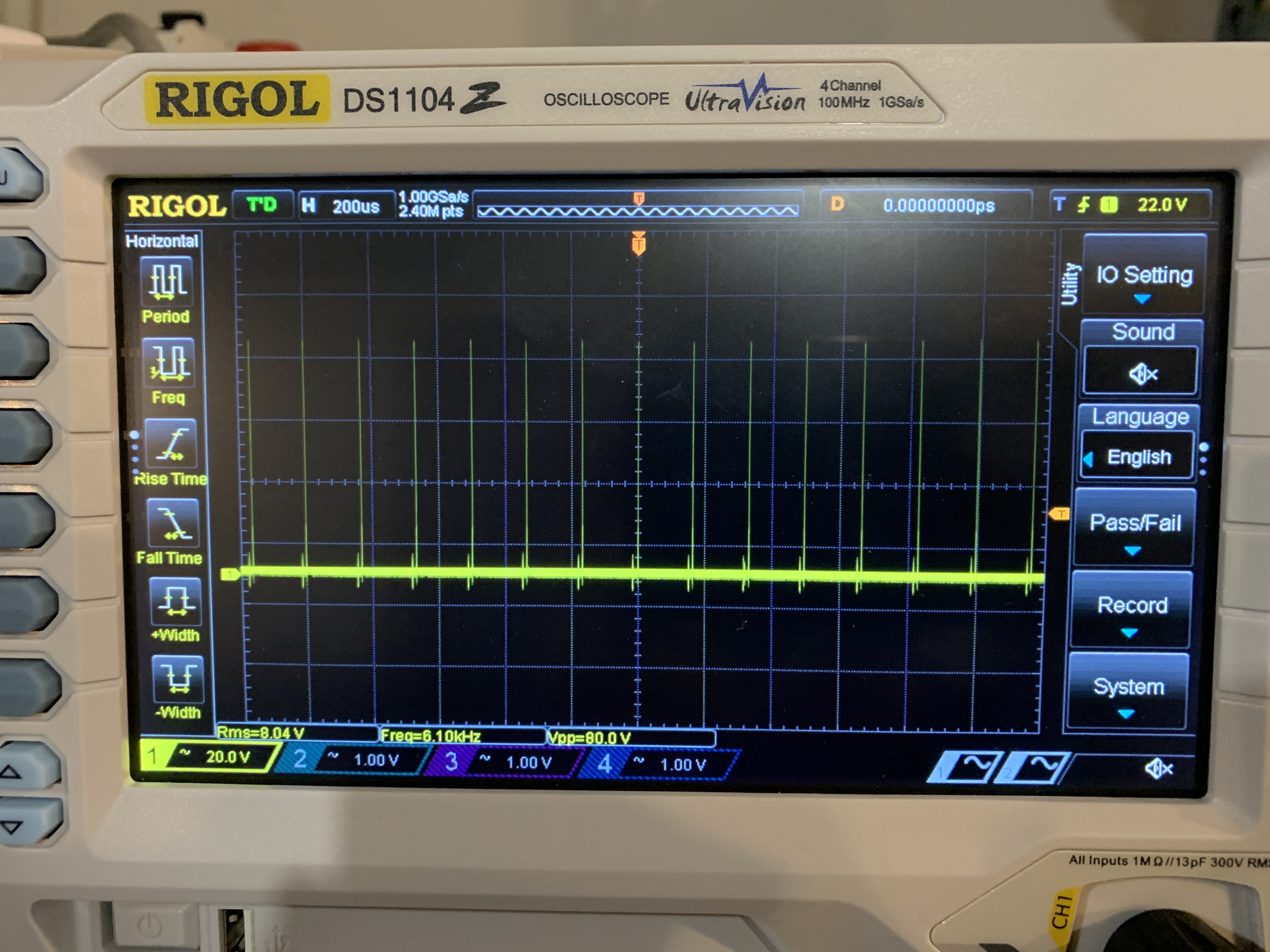

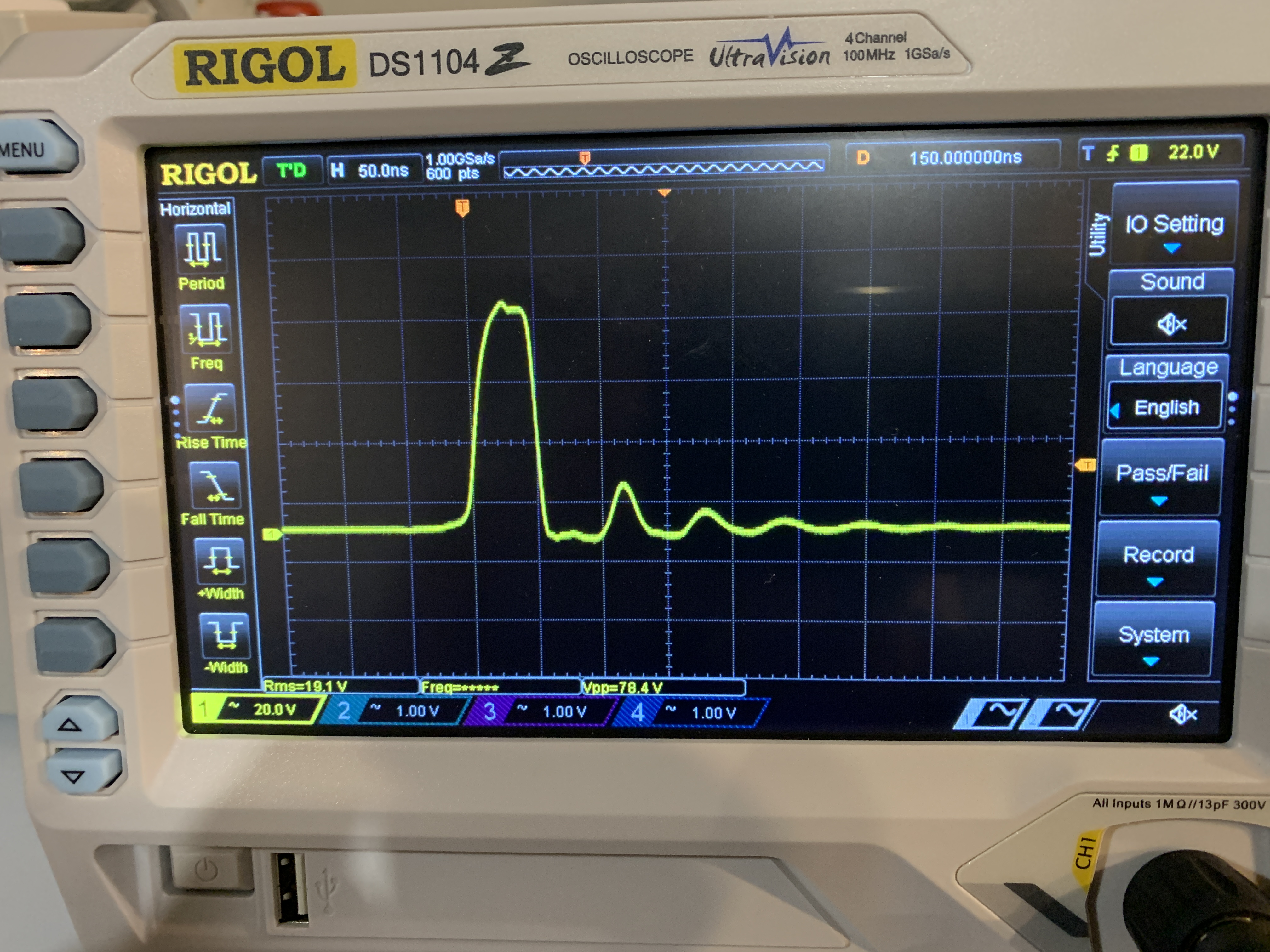

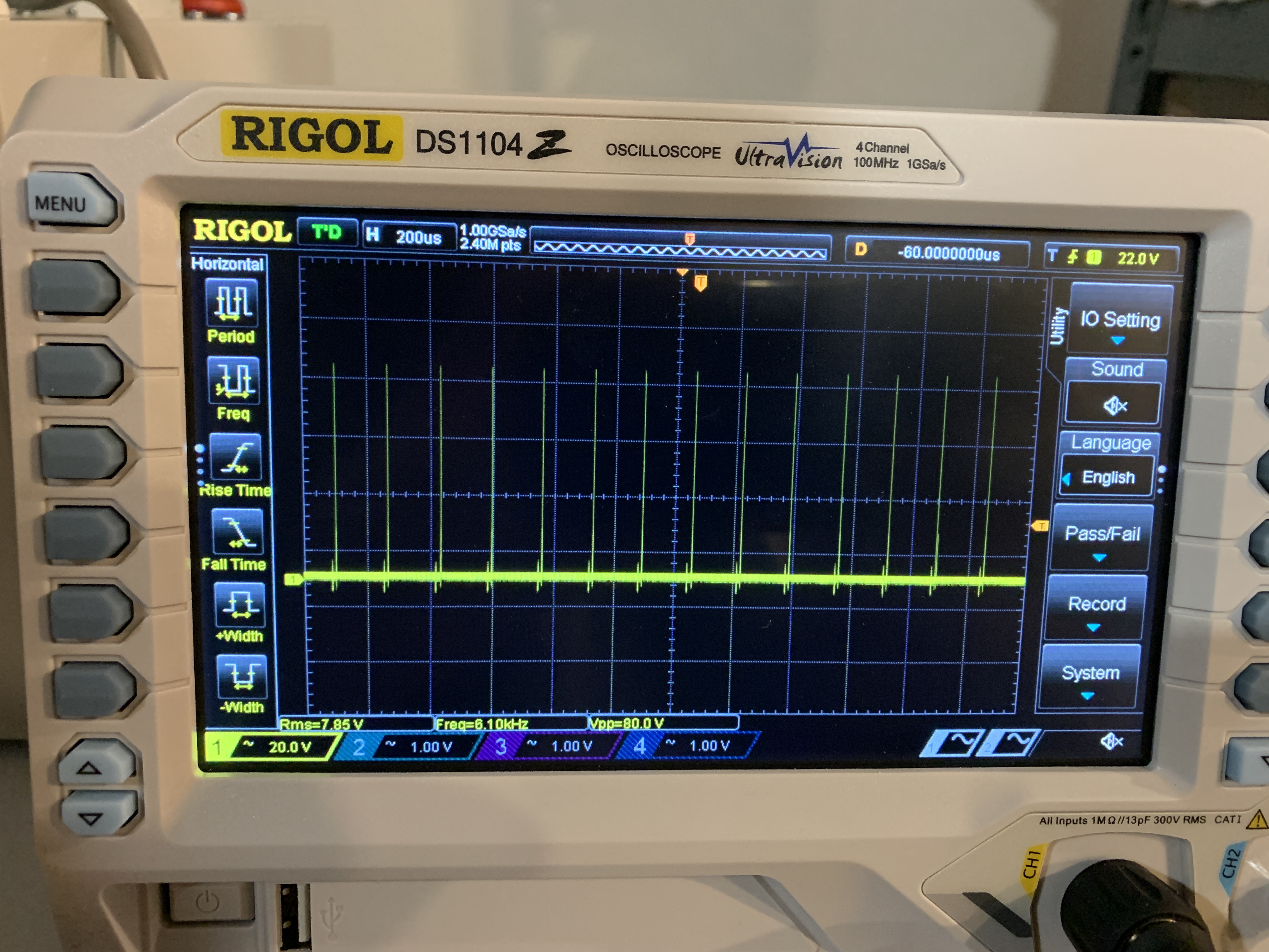

Znova som zmeral na oscile spicky, tentokrat na studenych desulfatoroch. Oba davali za studena 80V spicky.
18 zavitov:
18 zavitov zoom spicky:
19 zavitov:
19 zavitov zoom spicky:
Budu teraz bezat celu noc na dvoch baterkach a zajtra znova zmeriam spicky ked budu teple chladice.
Meral som aj kolko sa z tych spiciek dostane spat po kabloch k nabijacke, bolo to okolo 2.8V po 80cm kablu. Zajtra poslem graf z oscila. Myslel som ze to mam odfotene ale nemam.
