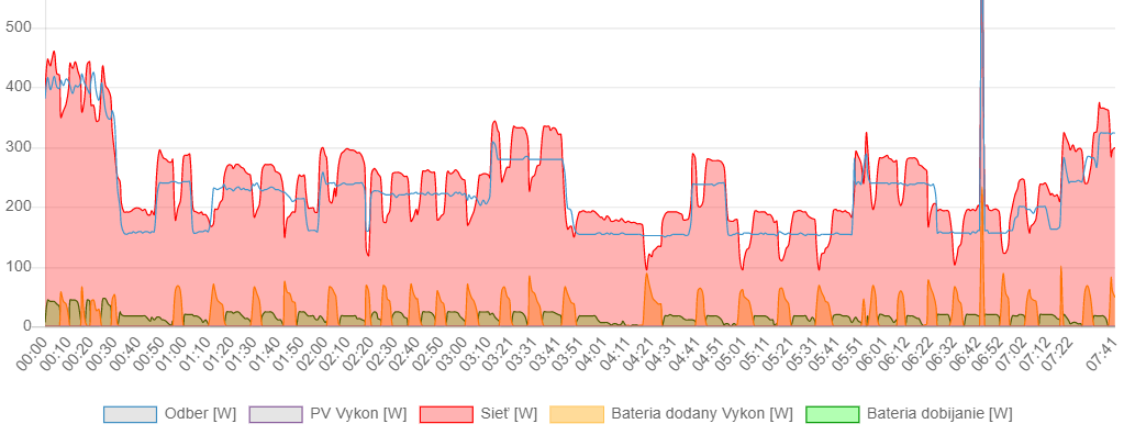

U mna sa to sprava odlisne v tom, ze nie je tam len dobijanie ale aj vybijanie - staci pozriet graf co som sem dal.mobilik píše:Tak po dni to je odskúšané a vidno to už aj na grafoch...treba čakať deň u studera...
Tu už pekne vidno ako sa odber z DS a vystúp z meniča pekne kryje od zmeny... Takže je tam nula a menič nedobíja batérie.
Tu to vidno aj pekne na napätí batérie že nie je v pluse...
Dnes som skúšal meniť aj ďalšie parametre, ale neprišiel som na nič s čím by to malo ešte súvis. Takže menič nabíja 0,5A prúdom batérie ak je nabíjanie zakázané.Ak je nabíjanie povolené a napätie je pod vyššie ako nastavený float na meniči tak nenabíja a začne až keď klesne napätie na nastavené hodnoty. Nelogické, ale to je STUDER.Možno mám ešte niečo zle nastavené, ale neviem už na nič prísť, takže top nechávam tak.
Možno to niekomu pomôže ak bude riešiť to isté ako ja z danomP.
(udaje taham z menica a BSP cez XCom, a priemerujem ich do minutovych vzoriek)
Povedal by som ze sa to skor sprava ako udrziavanie floatu (nabijac je zakazany) metodou on/off.
Modra ciara je vykon na vystupe menica, ruzova plocha prikon z DS, v spodnej casti je vykon z a do baterie.
