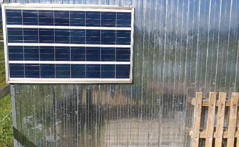

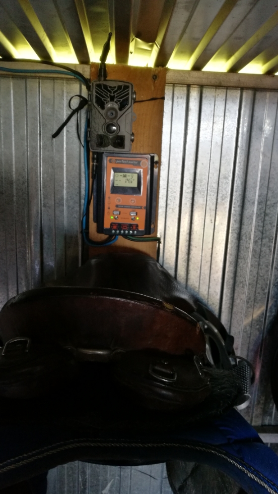

Tak bol som na skok pri koňoch,ale nezdržal som sa,bo stale som dajak nachcipany,no spravil som dajake fotečky. Bateria je plne nabita,len svetla,vypinače,kable,... musim dakedy namontovať.
Bol by som sfotil panel z diaľky,bo vyzera ako zamrežovane okno na bude,no nechcem bez suhlasu davať verejne na internet cudzie fotografie.

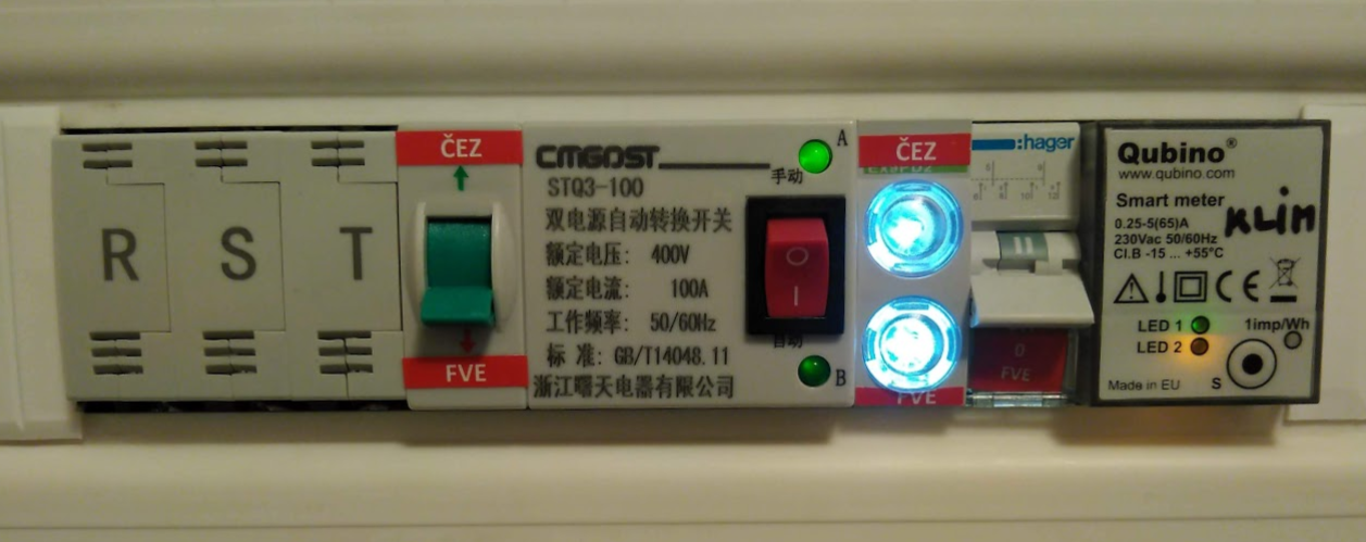

Priskoro som sa radoval. Včera pridem domov a zaraz,jak keby som schytal poza uši. Okamžite pri braničke som sa dozvedel,že pol hodinu už nejde elektrika v dome a nik nevedel prepnuť dom na DS. Lionky uplne prazdne,v strojovni to len tak piskalo. To mam za to,že som mal v plane rano,keď ešte šecia spali prepnuť polovicu domu na DS,len dajako som nestihal a v robote som na to zabudol,aby som zavolal domov. A tak stačilo jeden žrut zapnuť,aby to klaklo. Pozeral som včerajši celodenny zisk z panelov a bol len 1,4kWh ,teda sa niet čomu diviť.
Ale pozeral som si odpis meračov a porovnal predošly rok,tak pred rokom už polovica domu bola davno napojena na DS a do konca roku som ju už nepripajal nazat k solarku,teda už aj tak prekonavam veškere rekordy. Ale ten dažď to už ozaj prehaňa. Nonstop prši a prši už treti deň a ani na moment neprestava. Z dvora mam blatove kupalisko,čo ani zem to nechce a zo studne prepadom sa voda doslova vali. A 10 dňova predpoveď ukazuje každy deň dažď a koncom tyždňa aj mraz,zopar stupňov pod nulou. Jak toto primrzne,tak to bude riadna kuca-paca.
- Vitek
- Příspěvky: 2005
- Reputace:310
Re: Jančiho podtatranske solarka.
JonasPP píše:Priskoro som sa radoval. Včera pridem domov a zaraz,jak keby som schytal poza uši. Okamžite pri braničke som sa dozvedel,že pol hodinu už nejde elektrika v dome a nik nevedel prepnuť dom na DS. Lionky uplne prazdne,v strojovni to len tak piskalo. To mam za to,že som mal v plane rano,keď ešte šecia spali prepnuť polovicu domu na DS,len dajako som nestihal a v robote som na to zabudol,aby som zavolal domov. A tak stačilo jeden žrut zapnuť,aby to klaklo. Pozeral som včerajši celodenny zisk z panelov a bol len 1,4kWh ,teda sa niet čomu diviť.
Prosim tě, napříště připrav manuál co dělat nebo tam někam dej přepínač sítí a nebo si ho zakup na ebay, používá ho tu mnoho solárníků jakýsi automatický přepínač mezi DS a FVE výstupem...
tím předejdeš to že se ti zlikviduje baterka měnič atd....
bude to nejlepší.
U nás když nejde elektrika ( stalo se jednou) žena přesně ví kde se nachází přepínač sítí na světla, jak nahodit jističe a co je chránič a jak se s tim nakládá... a nebo mi zavolá, dá si malýho do náruče, malou do kočárku a jde do strojovny hledat ...
Je třeba obsluhu vyškolit. není to jako když zalejváš čaj, dáš pytlik vroucí vodu a jedeš....
popřemýšlej o tom, není to poprvé co píšeš že rodina neumí FVE ovládat a neví jak si počínat.
bud udělej vše automaticky, nebo nadálku přes mobil, a nebo jakýsi stykačomat.... vše se dá udělat. a nebo FVE vypni a jed na DS, a přebytky posílej do radiátoru....
popřemejšlej nad celou koncepcí jak a co chceš dělat a nebo jak to chceš postupně rozšiřovat...
Ahoj kdyby něco napiš V.

Súhlasím, keď je to komplikovane tak spracovať návod kľudne popísať čísielka s postupnosťou zapínania, vypínania.
U nás Miška vie kde prepnúť celý dom na DS, je to otázka dvoch prepínačov. A zbytok je v druhom FV rozvádzači a tam vie tiež kde co je. Je to dobre označené a vie ze nakoniec sa vypínajú baterky.
Všetko má aj osobne vyskúšané.
Raz bol problém, baterky na minime. Zavolala mi ze už prepla dom a vždy to píska.
Tak som jej povedal nech odpojí všetko na skúšku a dala to v pohode.
- Reputace:514
U nás máme přepínač síti 1-0-2 a ten všichni vědí ze mají přepnout.
K tomu měřič kapacity co zbývá v baterii s pokynem ze pokud je kapacita pod 20% tak se přepíná ručně na DS.

U mne osazenstvo nemusí dělat vůbec nic, jede to samo:
Pokud klesne SoC pod 25%, tak:
Každopádně ten čínskej ATS, případně raději stykačomat, fakt doporučuji. ATS je levný, ale tak jak je interně řešen, by v EU neprošel homologací, viz dohledatelná rozborka a také Tomasovi zkušenosti. Stykačomat je cca 2x-3x dražší, ale zase je to čisté řešení.
- 1) Na mobily přijde push notifikace, že baterky jsou kaput
2) Se všechny měniče automaticky vypnou
3) V domovním rozvaděči zhasne kontrolka "FVE"
4) Čínský ATS Hung Čang pozná že FVE nevyrábí AC a automaticky vše přepne na DS. Okruhy přitom rozhodí na 3f.
- 1) Se automaticky zapne měnič číslo 1.
2) V domovním rozvaděči se rozsvítí kontrolka "FVE"
3) Čínský ATS Hung Čang pozná, že AC z FVE opět jede a automaticky vše přepne na FVE. Okruhy přitom spojí do 1f.
- 1) Se automaticky zapnou všechny ostatní měniče. Typicky měniče číslo 2 a 3.

U nás to máme podobně jako Youda. I s těma fázema, jen mám dva různé měniče na každou fázi zvlášt. Je to pecka přepínač. Snad vydrží a nepočechrá si někdy kontakty, to bych nerad. Řídím BMSkou vypnutí i zapnutí. Defakto ani nevím, že to přeplo, za mě spokojenost.
- Reputace:962
Janči, tak to vypadá, že jsi asi jediný, kdo nemá to přepínání.
S tím budeš muset něco udělat. Vidím, že na obzoru se rýsuje nový projekt v Jančiho podtatranské!
