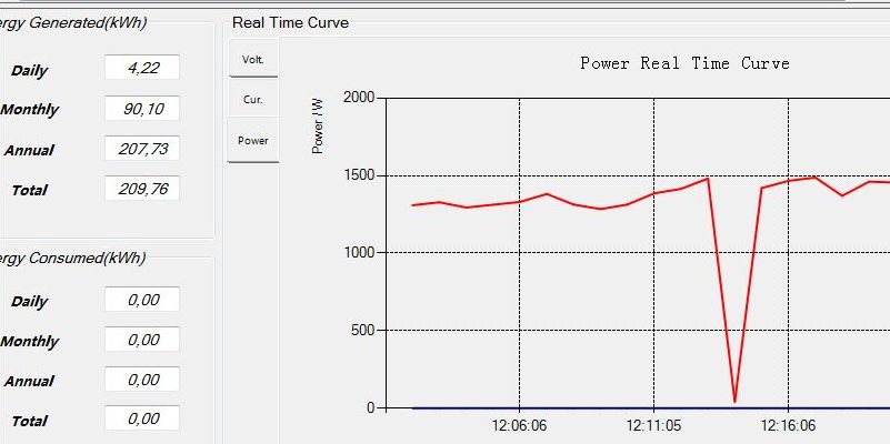

Taky se Vám někdy stane, že Vám během dnes spadne na chvilku výkon panelů.
Dnes ve 12:14hod. mi to spadlo z cca 1450W na 48W a pak hned zase vyskočilo na skoro původní hodnoty.
Odběr byl cca 900W a sluníčko svítilo stejně.
Někdy se mi to stane a teď nevím, zda to není nějaký problém/vlastnost regulátoru Epever.
Před pár týdny jsem výpadek taky řešil, měl jsem špatný kontakt u panelů.
Ale během výpadku nebyly skoro žádné "Volty" a výkon spadl na 0 W.
Teď jsou "Volty" O.K. a výkon nespadne na 0 - tak nevím zda to mám řešit?

Re: Mikiki elektrárna
Je to normální vlastnost. Mám dva různé tipy a oba to občas udělají. Asi při hledání lepšího vytížení panelů.
Díky
Taky jsem pozoroval, že někdy i ten druhý regulátor od Epeveru to udělá.
Zase mám už lepší neděli
Ano, zcela normální jev. Regl panely skoro odpoji a znovu hleda MPPT bod. Nedela to nijak casto, pokud svíti stabilne. Take pokud mas v SW odecet hodnot treba kazdych 10-20s, nemusis to zaznamenat vubec.
Jinak, mam 3 regly EPever a ke kazdemu mam spustenou vlastní instanci dohledoveho SW. Je zajimave, ze ekvalizaci začnou vzdy delat všechny najednou (a u me plati pravidlo, ze temer vzdycky ve dnech totalni tmy).

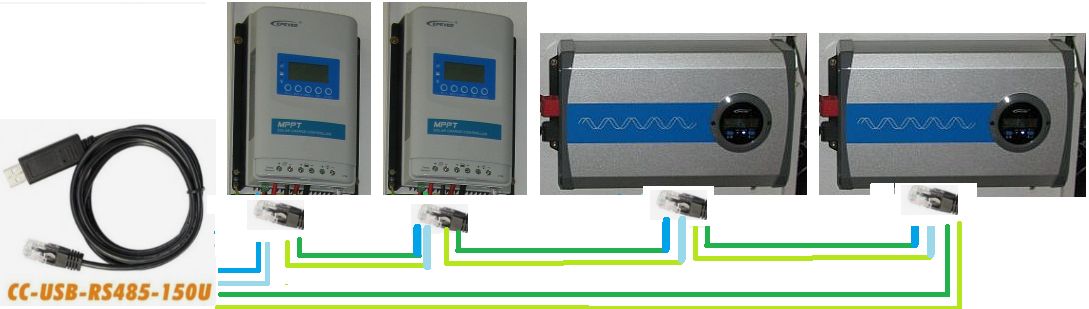

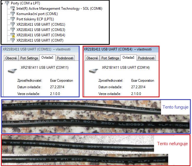

Kdysi jsem koupil 2ks kabel Epsolar REG-CC150U - komunikační převodník k PC.
Pak jsem koupil ještě jeden a všechny tyto 3 kabely fungují jak mají.
Přikoupil jsem další čtvrtý kabel (2x měnič / 2 regulátor) a říkal si že už konečně budu mít pokoj a vše nejdříve rozchodím v garáži než budu přemýšlet jak to dostat do baráku.
No a je problém.
Čtvrtý kabel nejde založit v portech COM na NTB.
Zkoušel jsem vše možné - jíné číslo COM , aktualizoval ovladač ... a stále nic, pořád chyba.
Vždy se (před aktualizací ovladače) hlásí jako další zařízení - USB single serial.
No nic říkám si, asi chybný kabel, koupím nový a bude to.
Koupil jsem pátý kabel a ta mrcha taky nefunguje, úplně stejný problém jakou u čtvrtého kabelu.
Stalo se Vám taky že některý kabel Epsolar REG-CC150U nefungoval?
Podle pláště toho moc nepoznáme, tím to není.
Ale.
Proč kupuješ ke každému zařízení další kabel? Ta zařízení se dají adresovat, takže stačí propojit mezi sebou a mít jeden jediný převodník.
U těch Epeverů je 485 na 4 pinech, na modrém a zeleném páru (RJ45), takže stačí z převodníku jít modrým párem na první zařízení, z toho si to zeleným párem přivést na modrý dalšího atd. Na konci a na začátku terminátory, tj. 120Ohm rezistor mezi RS+ a RS-.
Nové zařízení si musíš nastavit prvně na patřičnou adresu samotné, a pak ho zapojit do té sběrnice.
Takže jeden převodník na všechno a druhý jako programovací/náhradní.
Ale.

Jaké čipy jsou v převodníku?
Nejsou tam čínské kopie?
Microsoft blokuje čínské kopie!

Díky moc ale musím si to nakreslit, hůře chápu a omlouvám se za některé své otázky
Pochopil jsem dobře, že vyvedu modrý pár z kabelu USB REG-CC150U a ten nakrimpuji do koncovky UTP (RJ-45 první regulátor) do místa modrého a vývod "zelený pár" nakrimpuji do další koncovky UTP ale již do místa kde by měl být "modrý pár" atd. - viz obr.
Ještě nevím o co se jedná "Na konci a na začátku terminátory, tj. 120Ohm rezistor mezi RS+ a RS-"
+ Nové zařízení si musíš nastavit prvně na patřičnou adresu samotné, a pak ho zapojit do té sběrnice.
Takže jeden převodník na všechno a druhý jako programovací/náhradníů
Teď nevím zda ten zelený pár nemá být zapojen do druhého USB REG-CC150U.
A zapojit do té sběrnice - tady bych prosil bližší info.
Můžeš mi prosím sdělit více popř. zakreslit do toho mého obr.
