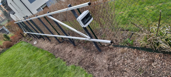

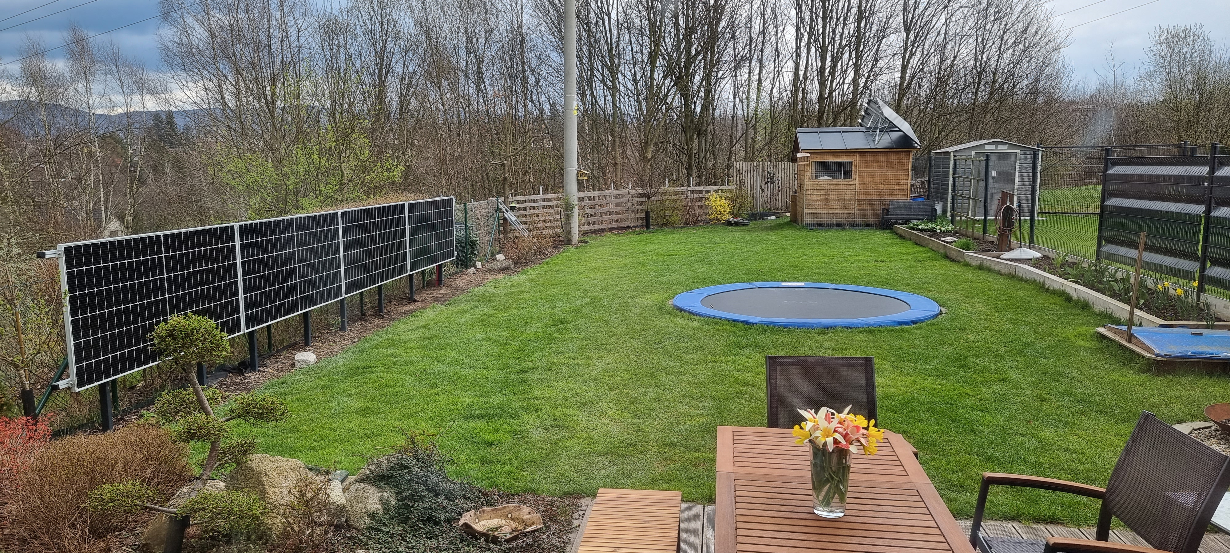

Pokud se panely o sebe opírají, tak je dát jako by přes sebe. Třeba jednu stranu podložit nebo každý druhý (třetí).
Fotky sleduji na mobilu
- Dagus
- Příspěvky: 2242
- Reputace:242
Re: Kompenzátor denní spotřeby 1680Wp
Panely se neopírají o sebe, vždy je tam díra na 2x omegaspojku, dnes jsem to rozpojil, aby se sily nepřenášely i přes panel ob jeden. Když na fptku klikneš, otočí se správně a je v lepší kvalitě i ba telefonu

Může to pracovat na těch šroubech všemi směry na ohyb.Dagus píše:No ty jo tak nevím. Když tam dám profily, tak pnutí nahoru dolu to bude mít přeci furt stejný. Pokud jeden spoupek pojede nahoru rychleji jak druhý, tak to přeci vodorovný profil nemá šanci udržet. To by tam muselo být hodně solidní větrování. Když tam dám silentblok, tak ho to maximálně skalpuje, ale asi to má větší šanci na přežití.
- Dagus
- Příspěvky: 2242
- Reputace:242
Jakože by ten sloupek jeden cestoval dopředu a ten druhý dozadu? Sloupky vypadají v jedné linii, uvidíme, dám ty silentbloky a tam se to ukáže, jestli to někam pracuje.

Moji první bránu v zahradě i v životě (2 křídla 200 cm šířka a 160 cm výška) jsem osadili na 90x90 mm ocelových sloupech do 90 cm hlbokých betonů. Ani nemrzlo, stačilo sucho-déšť brána se otevírala. Změřil jsem vzájemný posun sloupů až 2,5 cm na 4 metrech. Až když jsem u země sloupy provrtal a spojil na vinkl navařenými 16 mm zavitovkami s maticemi z obou stran, přestal jsem každý týden štelovat panty. Od té doby každá malá branka má sloupky nahoře i dole spojené zavitovkou 12 mm přes trubku. Na webu mám o tom i článek.
Pohyby sloupků v zemi mají sílu. To bych nepodceňoval.

Okey beru si to k srdci a spojím to zavitovkama dole i nahoře, ačkoliv něco mi říká, že je to spojené tím hliníkem který je jako naležato (tlak podélný) tak to musí zrovna vydržet.

se stejným problémem jsem se setkal u mne. Měl jsem mezi 5 ocelových sloupků od plotu na přímo přichycené 4 panely. Jeden ze sloupků se příčně vlivem teplot vychyloval o skoro 3 cm v příčném směru. Vyřešil jsem to příčným propojením sloupků v horní části ALU profily a v dolní v místě spojení panelů vypodložením cca po 20 cm ALU profilu.
taky tipuju cestování ohledně mrazu. Je to strašná síla, co shodí opěrnou zeď, a nějakje hliníček dá jak nic. Zkusil bych to hned na začátku úplně jinak, tak nějak jak jsou běžně dělaný polní instalace. Tj na sloupcích vodorovníé profily, a na nich přidělaný panely, stejně jako to mám na střeše. Včera jsem měl v prackách jakýsi 460Wp s 30mm rámem a dost mě to dostalo, rám je odhadem z 1mm Al, spíš míň, je celej jako uzavřenej profil, ale nijak tuhý mi to nepřipadalo, navíc rozměr 190x110cm, když jsem si pak vzal do ruk historickej 250Wp 165x90cm s 50mm rámem, byl to na první omak jinej svět.
To chlapeczdzediny: To co popisuješ dělají sprašový zeminy při změně vlhkosti (změně hladiny spodní vody). Mám vyzkoušenou jinou variaci: stačí ten základ 90cm hluboko udělat pod celu bránou. Pak se to ani nehne, nedejbože když je v základu nějaká armatura. Soused měl podobný problémy s posuvnou branou, vyřešilo je až to, že udělal pro oba pojezdy společnej základ, kostka betonu 0.9m hluboko, 30cm šířky a 3m délky. Od té doby se vrata ani nehnou - teda hnou, slunko na jižní straně na hnědě natřeným železe udělá ohyb 6m brány (průjezd něco přes 3m) min 2cm. Ale to srovná najížděcí "tlama" na protějším sloupku.

Takže spojit to celé dvěma profilama, ať si poradí bude lepší než silentbloky. Jdu zrušit objednávku a jdu sehnat profily.Jarda H píše:Ahoj Dane,

Tak a teď babo raď. Má smysl kupovat 2x8m profilu, když jsou panely na ležato a pospojovat je za delší strany, nebo se na to vykašlat a vzít po 1.4m jakejkoliv pozink profil a pospojovat jen vždy ty dva sloupky? Asi není problém cena toho 2x8m profilu, ale jen jestli to uchycení za něco bude stát. Dávat na to další příčný profil je úlet z pohledu mocnosti kde to není třeba. Nebo to přenést plocháčem třeba no, ale bude to už vopruz.

Tak dej svisle 4 kousky profilu 40x40 mm cca 20cm na ty Fe stojky pro každý panel a připevni to tou koncovou svorkou s inbus šroubem, mělo by to lépe snášet diletaci.Dagus píše:Tak a teď babo raď. Má smysl kupovat 2x8m profilu, když jsou panely na ležato a pospojovat je za delší strany, nebo se na to vykašlat a vzít po 1.4m jakejkoliv pozink profil a pospojovat jen vždy ty dva sloupky? Asi není problém cena toho 2x8m profilu, ale jen jestli to uchycení za něco bude stát. Dávat na to další příčný profil je úlet z pohledu mocnosti kde to není třeba. Nebo to přenést plocháčem třeba no, ale bude to už vopruz.

No ale to nevyřeší přeci pohyb sloupků. Pokud se sloupek jedna vychýlí o 2cm(nebo má chuť a orenese to do panelu) tak přeci nepomůže jen vypodložení. Něco se zpevnit musí. Začal jsem povolením mezi sebou, takže na jeden panel nepůsobí víc jak dva sloupky. Ale i ty dva bych spojil nějakým Uprofilem pozink zezadu a tím by uchycení zůstalo jak je. Jestli tedy to neudělalo ono, ale to uvidím na panelu, až ho sundám. Ale nemám pocit, že na hliník profilu by ty panely nějak líp dilatovaly, to se taky nehne ne?

Ještě jsem zapomněl napsat ,že původně byly panely na ležato-rozteč mezi plotovými sloupky cca 2-2,2m ,po předělání jsem je dal na stojato , vždy dva panely mezi dva sloupky a profily rozděleny po dvou panelech

Jasný, takže víc jak dva sloupky neriskuješ na kroucení. Hold maximálně se to začne rozjíždět a bude to hnusný. Na stojáka je to top, ale nechci sousedce sebrat všechno slunce ze zahrady. Kdyby tam byli 170cm panely, tak by to snad šlo, ale tohle je 2m a to by nebyla ráda, snad až a jestli ji povyroste ten habr, tak pak. Nebo nějaký sklon, ale to žere pozemek. Pozítří změřím a mrknu co dělal ten profil na panelech, jestli je zdeformovaný u toho uchycení. Ještě mě napadlo to aktuálně provrtat skrz a udělat 2x8m solární profil 40x40 zezadu a kdyby někdy byla možnost panelu na stojáka, tak bych je jen přemontoval dopředu. Furt se mi nechce přidávat na sloupek dalších 8cm dopředu, abych mohl uchytit panel na ležato. Respektive na ležato můžu, ale bude chycen za kratší strany. To myslím výrobce taky dovoluje, ale nevím v jakém setupu.

. Z plotu jsem demontoval panely, přidělal profily, vzpěry, DC rozvaděč. Koupil 10mm2 kabel, abych mohl dát 3P 2S na jeden kabel.

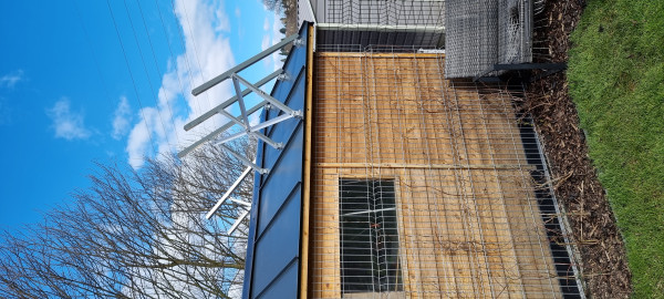

Na zahradní domek jsem "dokončil" konstrukci na poslední panely
. Za nějaké profily moc děkuji Vojtovi a sousedovi Martinovi, Vojtovi ještě velké dík za spojovák, který mi ušetří dost cest. Díky tomu jsem nemusel doobjednávat a složil jsem to z toho co jsem měl. Držáky jsem koupil na i4wifi. Domek jsem musel zesílit profilem 4x7cm modřín, aby to drželo pořádně. Drželo to fajn, ale po zavětrování je to pevné jako skála a když lezu nahoru, tak se o to přitahuji a ani se to nehne. Včera jsem s tátou dokopal chráničku od zahradních panelů k domku, dnes dojel pro kabel a tím to zas ukončil, ale i tak posun. Uvidíme kdy to vše zprovozním.
Zajímá mě ale názor na uchycení těch panelů na ten "plot"
. Mám to chytit jen za delší stranu panelu, nebo to mám chytit za delší strany panelů a ještě přes 4xLka na každý panel na body uchycení? Mám na ty delší strany použít spíš vždy vlastní Z uchycení, nebo mezi dat raději Omegu? Mám oboje, tak co bude lepší?
Bude to pak pevný jako skála, když
dám i Lka uchycení, ale jestli by to nemělo spíš dilatovat, ale zas výrobce nedovoluje uchycení za delší stranu a tady by do toho ještě mohl foukat vítr zezadu. Nějaký názor na to?

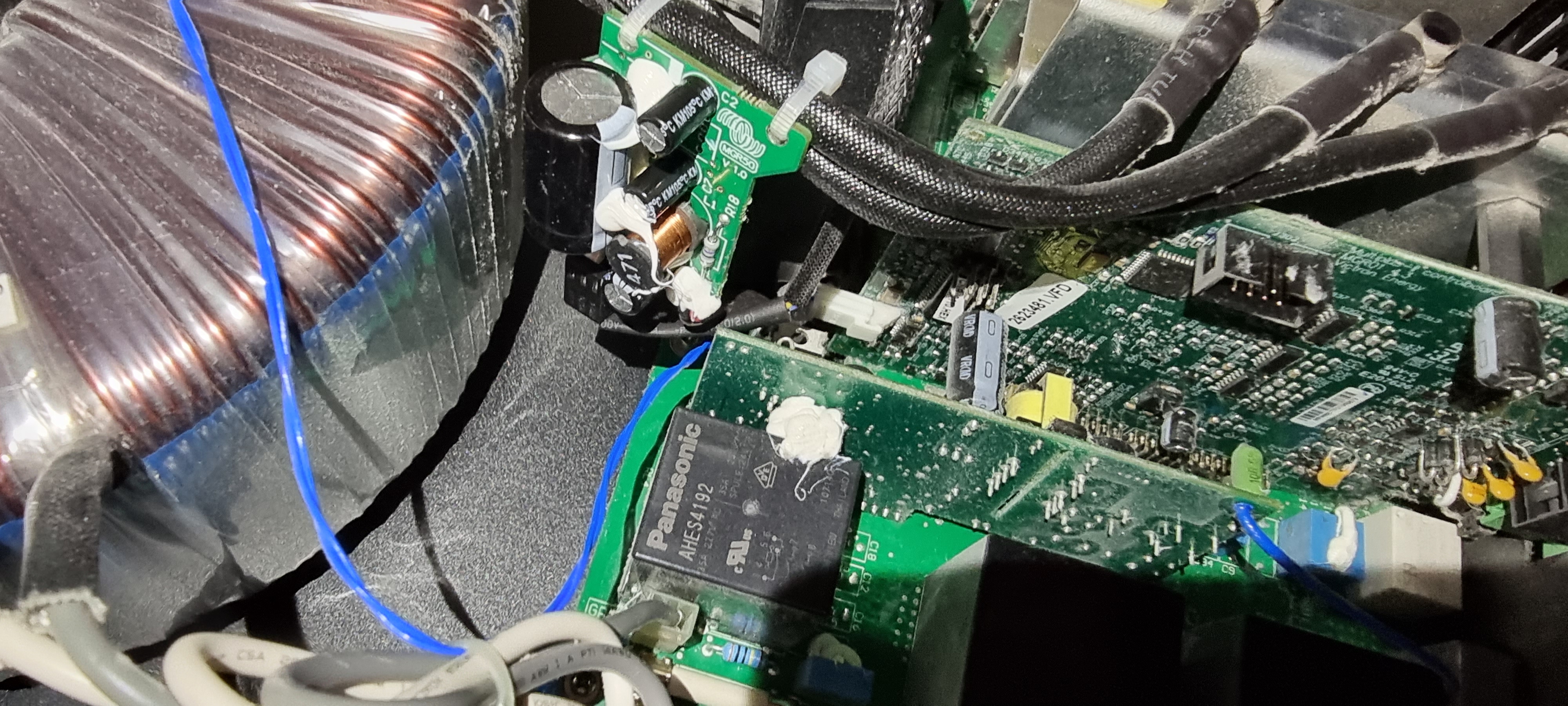

Panely již na zahradě vyrábějí, finální uchycení a dorovnání ještě není, ale lepší jak nic. Regly již jeli na max a nic se nekonalo, takže výměnu za silnější regl pro zahradu odsouvám na nikdy

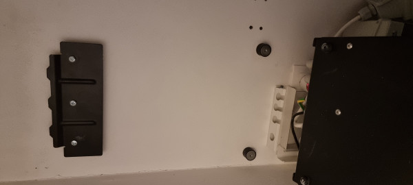

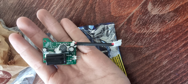

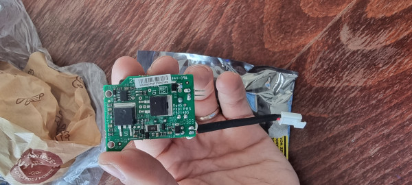

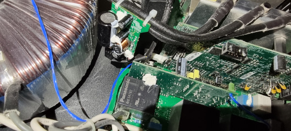

Do střídače jsem namontoval tu opravnou sadu proti snížení hluku od Victronu a když jsem byl v tom, tak jsem ai musel objednat ty silentbloky jako nejlepší z nás
a po pár nezdarech s rozměry šroubů, hledání termínu, kdy nikdo nebude doma, abych mohl vrtat
, jsem konečně hotov i tady a Victron visí na pěti silentblocích. Nic dramatického to nebylo, jen šrouby jsem musel krátit, jelikož blok má tak 4mm závitu m6 a to v bauhausu neměli. To že na první pokus jsem koupil vše na m8 a dnes doma zjistil, že na silentbloku je m6 ne komentuju
. Krátký 5mm šroub M8 v Bauhasu je nemožné sehant, kombišroub m6 50mm překvapivě po 10min hledání ano. Ale ten 5mm šroub jsem za 5min s pilkou a pilníkem měl a šroub byl na světě a mohlo se jít věšet. Vypadá to hezky, oddálí to mp2ku od stěny, tak bude trochu líp chladit, ale hlučnost u mě v železobetonu nezměněna. Větší vliv měl ten opravný kit. Pár fotek z realizací.
