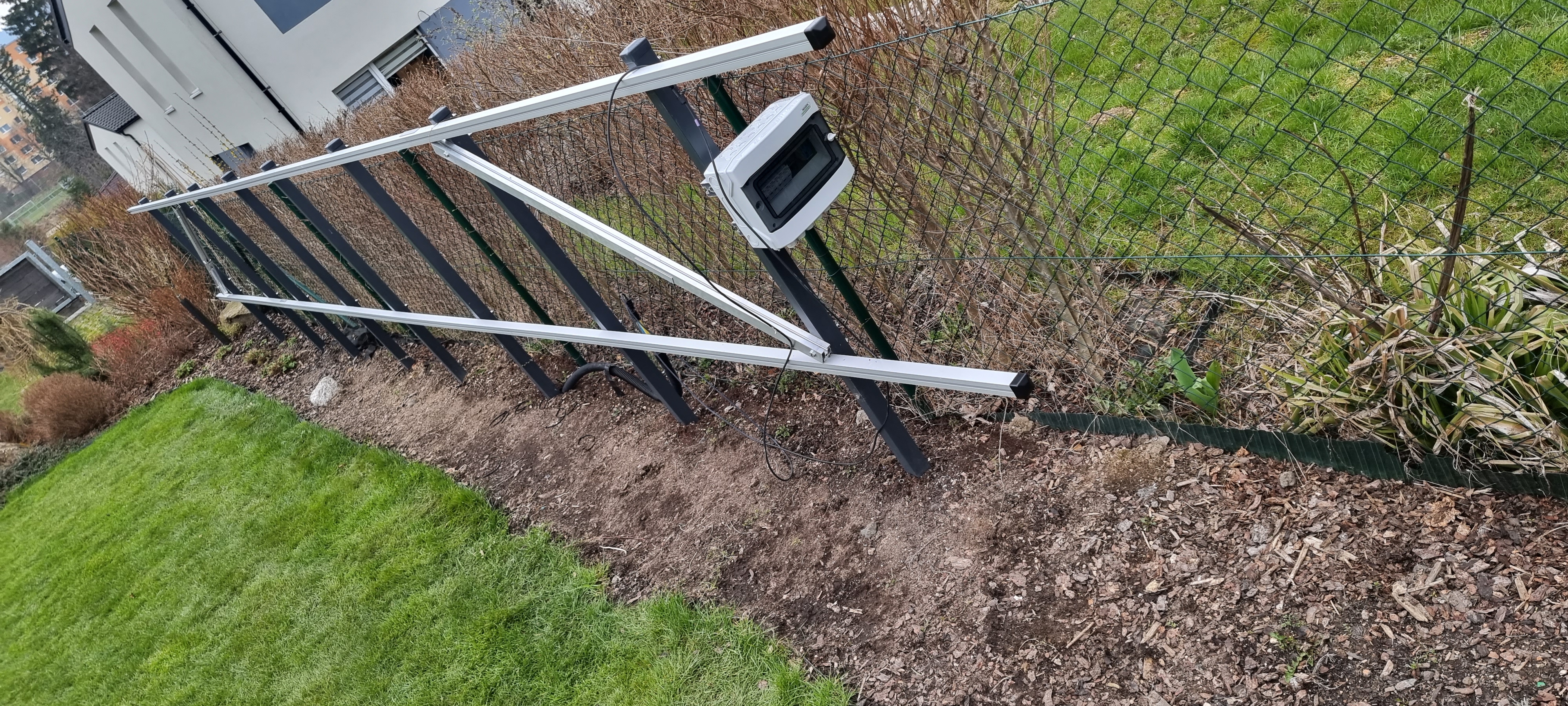

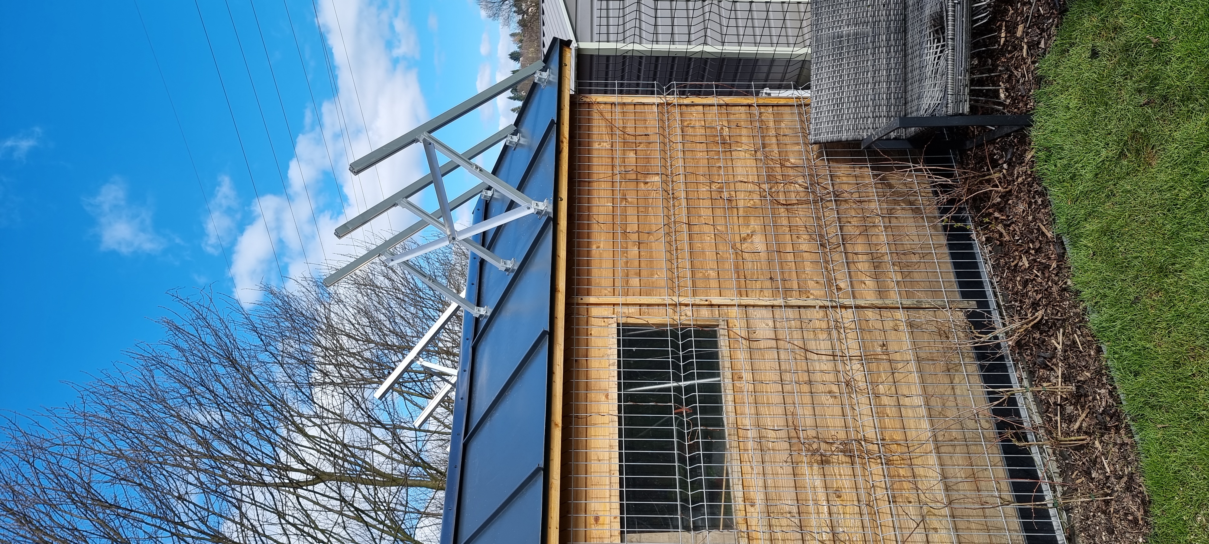

Ahoj pánové,
tak po delší době jsem se někam posunul
. Z plotu jsem demontoval panely, přidělal profily, vzpěry, DC rozvaděč. Koupil 10mm2 kabel, abych mohl dát 3P 2S na jeden kabel.
Na zahradní domek jsem "dokončil" konstrukci na poslední panely
. Za nějaké profily moc děkuji Vojtovi a sousedovi Martinovi, Vojtovi ještě velké dík za spojovák, který mi ušetří dost cest. Díky tomu jsem nemusel doobjednávat a složil jsem to z toho co jsem měl. Držáky jsem koupil na i4wifi. Domek jsem musel zesílit profilem 4x7cm modřín, aby to drželo pořádně. Drželo to fajn, ale po zavětrování je to pevné jako skála a když lezu nahoru, tak se o to přitahuji a ani se to nehne.
Včera jsem s tátou dokopal chráničku od zahradních panelů k domku, dnes dojel pro kabel a tím to zas ukončil, ale i tak posun. Uvidíme kdy to vše zprovozním.
Zajímá mě ale názor na uchycení těch panelů na ten "plot"
. Mám to chytit jen za delší stranu panelu, nebo to mám chytit za delší strany panelů a ještě přes 4xLka na každý panel na body uchycení? Mám na ty delší strany použít spíš vždy vlastní Z uchycení, nebo mezi dat raději Omegu? Mám oboje, tak co bude lepší?
Bude to pak pevný jako skála, když
dám i Lka uchycení, ale jestli by to nemělo spíš dilatovat, ale zas výrobce nedovoluje uchycení za delší stranu a tady by do toho ještě mohl foukat vítr zezadu. Nějaký názor na to?

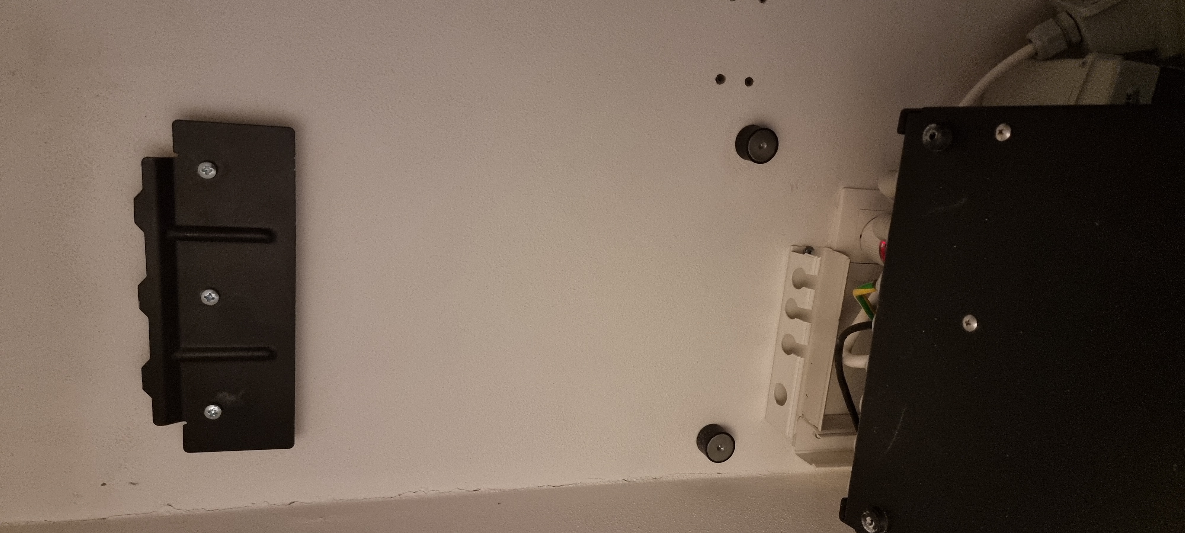

Ahoj všem, zase mám nějaký posun tak se pochlubím.
Panely již na zahradě vyrábějí, finální uchycení a dorovnání ještě není, ale lepší jak nic. Regly již jeli na max a nic se nekonalo, takže výměnu za silnější regl pro zahradu odsouvám na nikdy
Do střídače jsem namontoval tu opravnou sadu proti snížení hluku od Victronu a když jsem byl v tom, tak jsem ai musel objednat ty silentbloky jako nejlepší z nás
a po pár nezdarech s rozměry šroubů, hledání termínu, kdy nikdo nebude doma, abych mohl vrtat
, jsem konečně hotov i tady a Victron visí na pěti silentblocích. Nic dramatického to nebylo, jen šrouby jsem musel krátit, jelikož blok má tak 4mm závitu m6 a to v bauhausu neměli. To že na první pokus jsem koupil vše na m8 a dnes doma zjistil, že na silentbloku je m6 ne komentuju
. Krátký 5mm šroub M8 v Bauhasu je nemožné sehant, kombišroub m6 50mm překvapivě po 10min hledání ano. Ale ten 5mm šroub jsem za 5min s pilkou a pilníkem měl a šroub byl na světě a mohlo se jít věšet. Vypadá to hezky, oddálí to mp2ku od stěny, tak bude trochu líp chladit, ale hlučnost u mě v železobetonu nezměněna. Větší vliv měl ten opravný kit. Pár fotek z realizací.
