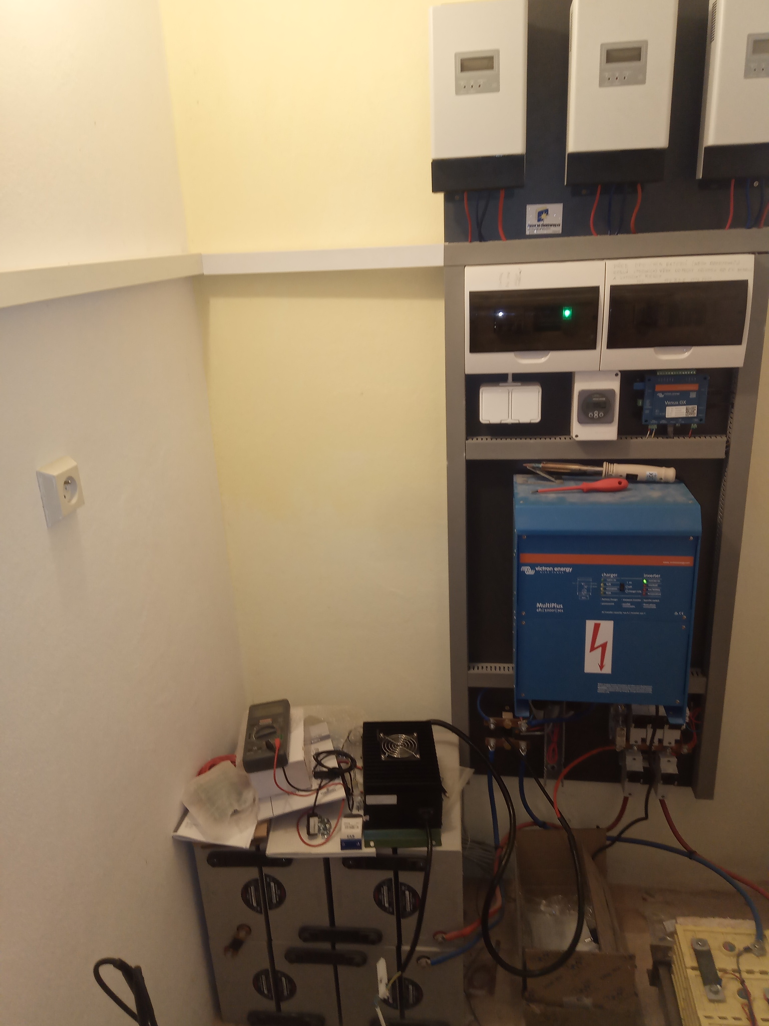

Foto strojovny.
Nahoře jsou regly, pod nimi rozvodné krabice, vespod měnič. Vlevo je olověná baterie, vpravo Lifepo ( chudera 12 let stará, v astmatickém stavu, využitelná kapacita tak 50-60%. Již od počátku svého pobytu u mne). Doufám že již brzo bude mít svou kolegyni).

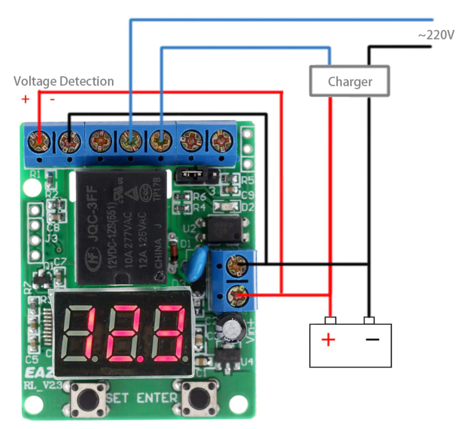

Na tento ucel mam Relay Switch Controller DC 6~80V https://www.aliexpress.com/item/3288619 ... 4c4dJTNTHI od cinana. Da sa nastavit napatie zapnutia, vypnutia, ma to releovy vystup. Napajam to priamo z baterie (16S). Naprazdno to berie cca 8mA pri zopnuti rele viac.

Taky používám tento modul, a zde jsem našel slušný návod na programování, https://www.chatteris.biz/blog/voltage-control-relay/
Jinak už se dělá i na 24V napájení
