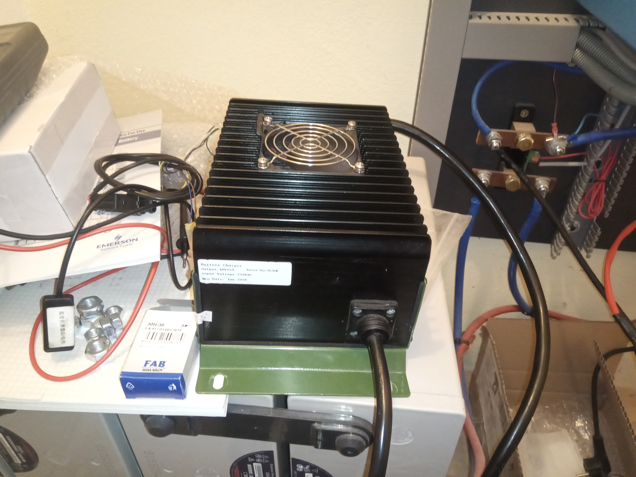

Dobrý den.
Nabíječka 48V 15A je doma (od hondaprelude- děkuji). Zatím jen test funkce. Funguje v pořádku, deklarovaný proud dodává. Zkoušel jsem ji v přímém zapojení, jak budu mít čas dám se do tvorby zařízení pro nabíjení baterií z NT hlídaného napěťovým relem. Koupil jsem typ HRN 42. Dávám dohromady schematko, jak bude tak ho sem dám.

Ako mas pripojenu tu nabijacku? myslim tym , ako mas osetrene to, ze nenabijas a nabijacka je vypnuta na strane 230v, ale na strane baterii je stale zapnuta? teda napatie baterie je v danom okamihu vyssie . moze ist prud z baterii a moze poskodit nabijacku?

Dobrý den.
Nabíječka byla zatím připojena jen nanečisto kvůli vyzkoušení. Ovládání přes napěťové relé a stykač NT budu teprve dodelavat. Doposud jsem na to neměl čas, měl jsem mnoho učení. Od počátku roku jsem se učil na strojvedoucího, poslední zkoušky jsem dělal v říjnu a pak jsem zateploval zadní stěnu domu 20cm polystyrenem. Minulý majitel ji udělal ze 40cm. plných (!) cihel a za minulou sezónu jsme platili 55 000kc za plyn.
Co se týká připojení nabíječky k bateriím přemýšlel jsem nad diodou. Ale je otázka jestli se pak nabíječka rozjede, když na ni nepůjde napětí. Po zapnutí se totiž rozjede až po cca deseti sekundách, po vypnutí se ještě chvilku točí ventilátor a pak se s cvaknutím odstaví. Po odstavení je vidět, že neodebírá ee z baterií a znovu se rozjede až po zapnutí 220V.
Edit: jaký máte názor na diodu, případně jestli mám při připojení nabíječky k bateriím použít pojistku a jak silnou? Nabíječka má proud 15A.

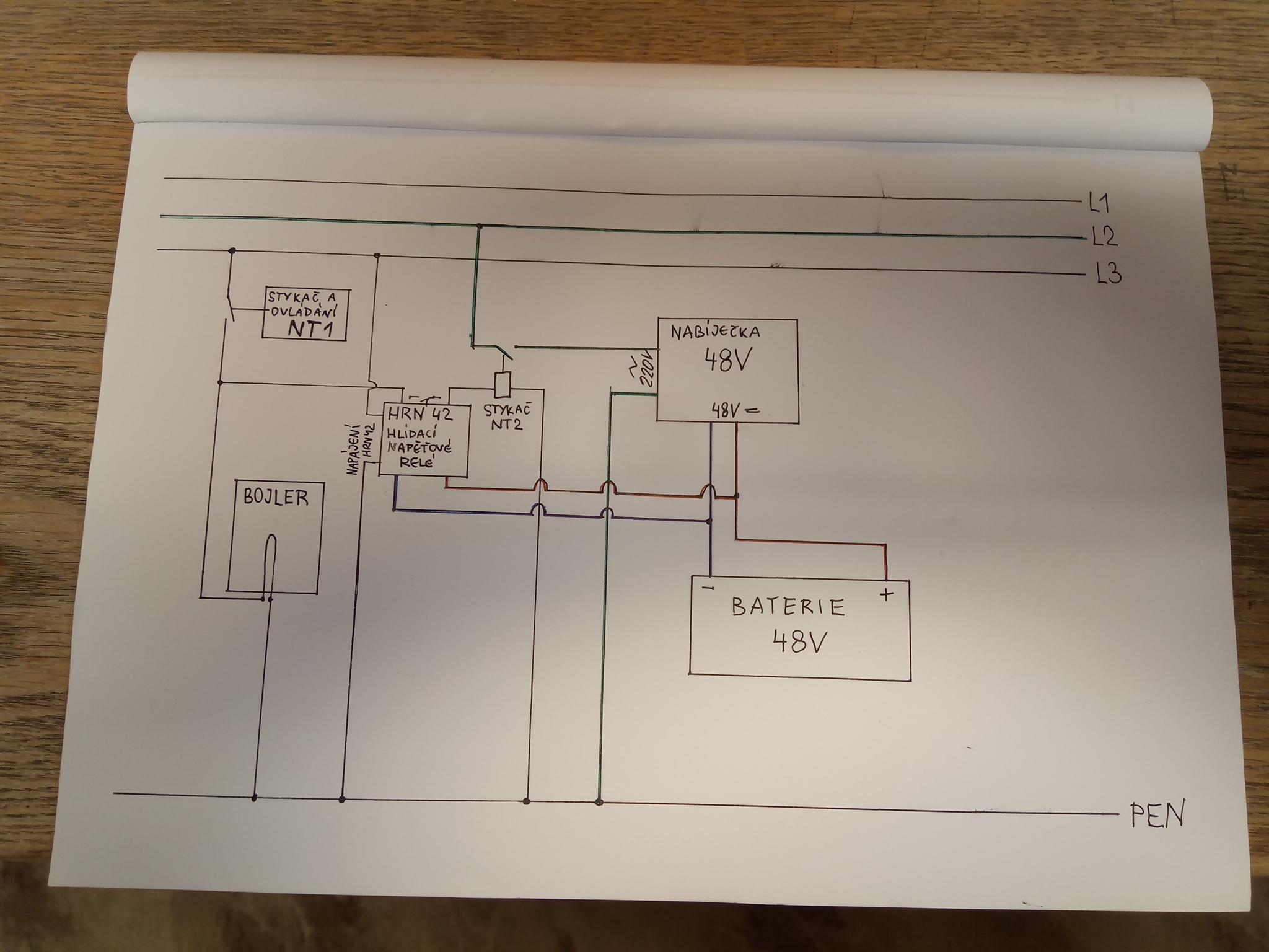

Zde je ono slíbené schéma zapojení automatického nabíjení baterií z NT.
Princip fungování je takovýto:
Na přívod ee k bojleru je připojeno hlídací napěťové relé HRN 42 a stykač NT 2 který spíná přívod k nabíječce 48V braný z jiné fáze.
Nabíječka se sepne pokud dojde ke splnění následujících podmínek: 1) je zapnutý NT 1 ( HDO seplo stykač NT 1).
2) napětí baterie je nižší než nastavená hodnota na HRN 42. Poté HRN 42 sepne stykač NT 2 který spíná přívod z jiné fáze do nabíječky 48 VDC.
Ukončení nabíjení baterií je možné dvěma způsoby: 1) HDO vypne stykač NT 1. NT 2 pak ztratí napájení cívky a vypne nabíječku.
2) napětí baterií dosáhlo hodnoty nastavené na HRN 42. HRN 42 pak vypne napájení cívky stykače NT 2 který vypne nabíječku. V tomto případě může při poklesu napětí pod nastavenou hodnotu napětí na HRN 42 dojít k opětovnému zapnutí nabíječky.
Doufám že jsem to popsal srozumitelně. Teď je řada na Vás.

Já přemýšlel nad tím že bych takto využíval interní nabíječku měniče který by byl na spinane fázi hdo a napětí kdy má.ci nemá dobíjet baterii bych axpertu určil jen softwarove. Ale tento princip lze jen když máš baterku dost velkou aby to udrželo ostrov po dobu kdy NT tarif nejede

Akorát u toho hrn42 mi trošku uniká jak to máš vůbec napojeno na DC napětí baterie všude jsou v návodu že měří AC napětí

to relé má přepínač kde se volí AC nebo DCdiablo007 píše:Akorát u toho hrn42 mi trošku uniká jak to máš vůbec napojeno na DC napětí baterie všude jsou v návodu že měří AC napětí

Vím že to umí být napájeno z AC nebo DC ale že to umí i oboje měřit sem nikde v těch základních popisech nenašel což je dost škoda pak to relé má úplně jiné využití než to co popisujigoodbie píše:to relé má přepínač kde se volí AC nebo DCdiablo007 píše:Akorát u toho hrn42 mi trošku uniká jak to máš vůbec napojeno na DC napětí baterie všude jsou v návodu že měří AC napětí

Na tento ucel mam Relay Switch Controller DC 6~80V https://www.aliexpress.com/item/3288619 ... 4c4dJTNTHI od cinana. Da sa nastavit napatie zapnutia, vypnutia, ma to releovy vystup. Napajam to priamo z baterie (16S). Naprazdno to berie cca 8mA pri zopnuti rele viac.

Zapojil jsem nabíječku na noční proud na relé HRN 42 a zjistil jsem že je pro dané účely nevhodné. Nastavil jsem zapínací napětí na 51V. Seplo, rozsvítila se červená ledka. Vypínací napětí na 55V. Vyplo, rozsvítila se druhá červená ledka. Zapnul jsem zátěž aby kleslo napětí baterie na 51V. Nic se nedělo, nechal jsem napětí klesat dále a furt nic. Jen svítily obě červené ledky. Tak jsem relé zkoušel dál ladit, , zjistil jsem že napětí musí klesnout min o 8-9V pod nastavenou hodnotu aby zhasla červená ledka. Zkusil jsem i přepínat dip přepínače a zjistil jsem že pokud přepnu přepínač hystereze z 5 na 10% , tato " podklesna" hodnota se ještě zvětší.
Vypadá to tedy, že hodnota hystereze ( nevím na co to tam je) způsobuje tuto neschopnost relé spínat a vypínat zátěž přesně dle nastavených hodnot. Poprvé relé sepne dle nastavených hodnot, podruhé si samovolně hodnotu napětí změní dle nesmyslné hystereze.
Víte někdo o napěťovém relé, které bude fungovat dle nastavených hodnot bez hystereze?
Děkuji za odpovědi.

Udělal jsem si cosi takového s arduinem, je tam i možnost nastavení času "nereagování" na změnu napětí, původně jako inteligentní spínač zátěže, když už svítí slunko, ale na tohle by to asi taky šlo použít. Nastavuje se napětí zapnutí, napětí vypnutí a to pro dva výstupy v návaznosti na sebe, ale není důvod ten druhej použít.
Arduino nano/mini, displej N5110, rotační enkodér , spínací tranzistor a relátko. Materiál cca za dvě stovky. Ale budu ten prográmek těžko hledat...

Možná použít něco od číňanů https://www.aliexpress.com/item/32629851043.html. Ale jak to u obdobných věcí bývá, dokumentace skoro žádná, takže pro kutila optimální hledání jak to má fungovat. Tady třeba není jasné, jestli vlastní napájení modulu (které je 12V) musí mít společný + nebo - pól s baterií (na jednom obr. totiž mají nějakou chybičku). Jen si tipnu, že společný musí být - pól. Ale jinak se zdá, že se dá nastavit jak dolní, tak horní napětí.
