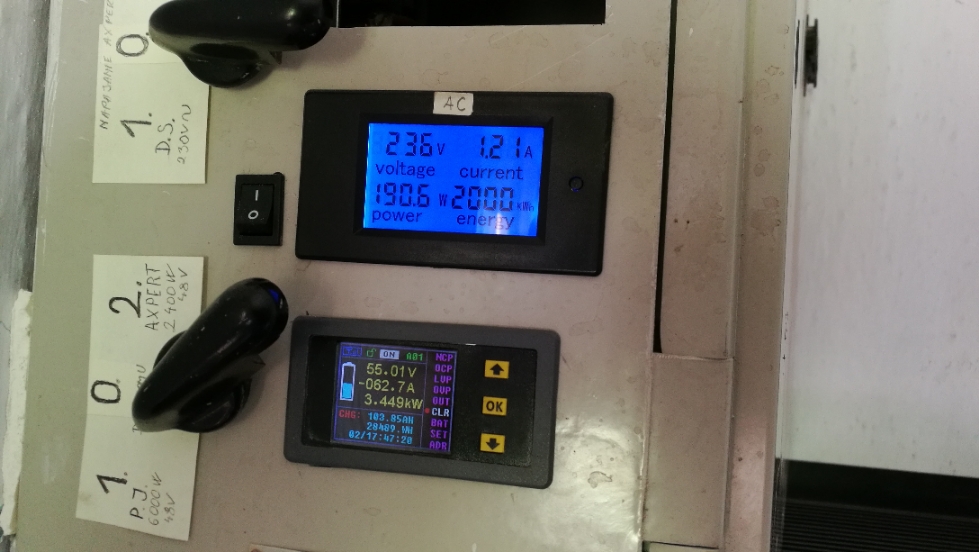

Tak,ako mam viacej panelov,tak potrebujem zaistiť viacej spotreby do prebytkov. Lenže som zakopol.
Z hlavneho meniča,teda PJ 6kW chcem nechať volny a tak som otestoval akože 5kW PJ na 24v. Zapol som bojler,ktory ma odber 1800W zopar krat. Ani nebolo teplo,skôr tak akurat 20°C a tak som ho nechal isť necele 2 hodiny. Jak som prišiel do strojovne,tak ma ako prve prefackal začinajuci smrad horiaceho trafa v meniči. To trafo muselo mať najmenej 80°. No a tu som skončil. Menič čo dlhodobo utiahne 2kW je u mňa asi len axpert. Takto som bol donuteny navešať veškere panele na 48v vetvu a na axperta napojim 2,35kW. Aj tie luhovky ma rozčuluju,lebo keď ich mam zapnojene,tak zožeru mnoho kWh bez užitku a bojler je iba čiastočne nahriaty.
Musim to dajak prešpekulovať,aby bola krava cela,ale aj vlk sity.
No a ešte jedna vec ma zaraža. Ako je možne,že 2kW topne teleso za 5 rokov použivania len z prebitkov ma zrazu 1,8kW.

A keď už som tu,tak pridam niečo o svojej elektrarni.
Veškere panele som zavesil na 48v vetvu,do predvčera ponabijal každu baterku aku som mal k dispizicii,lebo predpoveď ukazala najmenej tyždeň hnusneho počasia.
Za včera malo cele solarko zisk iba kusok nad 4kWh,teda moje obavy na dostatok energie na pokrytie celeho hnusneho obdobia su opravnene. Evidentne čoskoro budem prepinať časti domu na DS. A druha pekna vec,na tyždeň moja elektrareň bude oslavovať 2MWh za meničom. Predošly rok bude prekonany.
