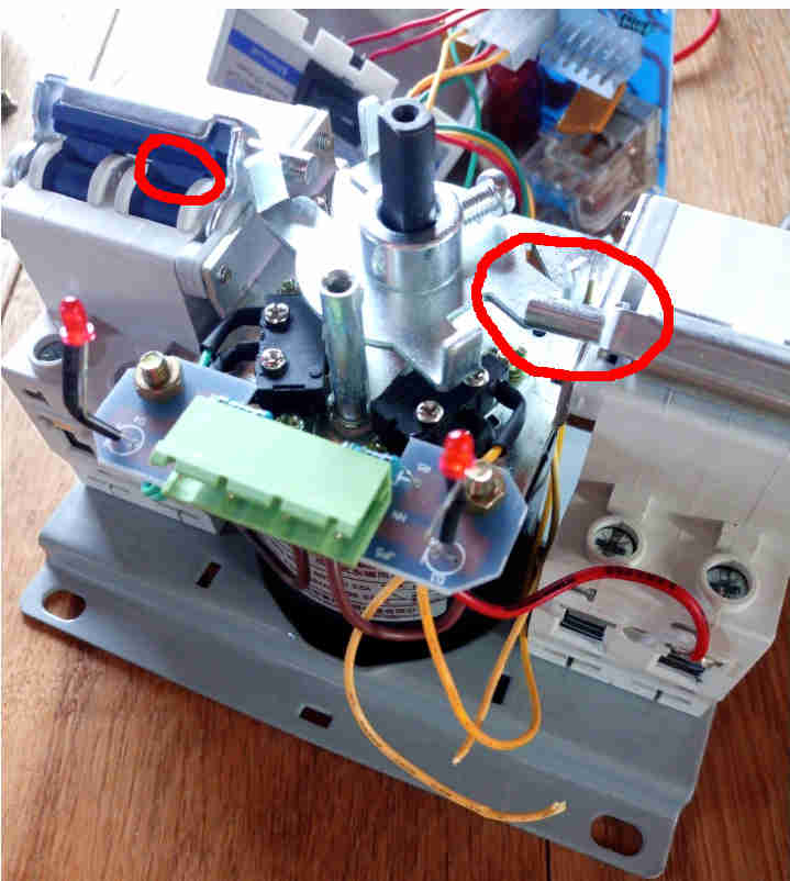

- tomas
- Příspěvky: 2579
- Reputace:243
- Bydliště: Třinec
Re: Obvod pro přepínání UPS na ČEZ
Pokud to selže v těchto místech, tak lze sepnout oba kontakty různých zdrojů. Vadí mne že tam nemají jako pojistku i ovládání spouště z boku jističe jak to mají třeba vyrážecí cívky. Já mám tento:JirikT píše:slíbené foto...
https://www.aliexpress.com/item/CXS2P-1 ... 4c4dueL7ST
Přijde mi bezpečnější v případě sepnutí obou zdrojů. Vypadá jak vačkový, ale ke kontaktům jsem se nedostal. Vleze do modulárního rozvaděče, ale nemá 0 polohu, takže nevypíná jen přepíná a je tedy hodně rychlý. Pozor na to že přepnutí nabitého kondenzátoru na zdroj který má zrovna opačnou polaritu může vyrazit topičovi v elektrárně z ruk lopatu.

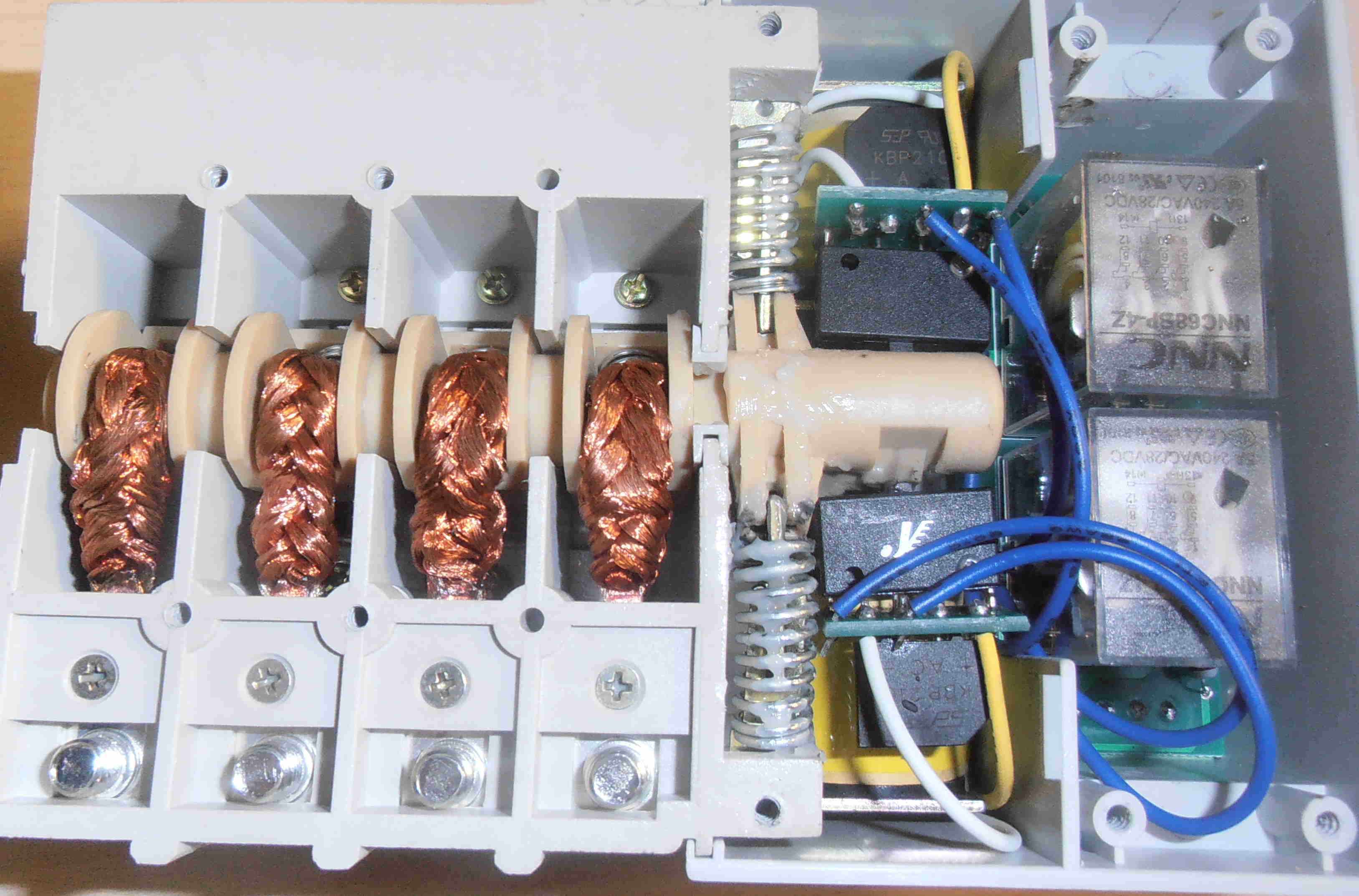

- kvako1
- Příspěvky: 613
- Reputace:122
Tomasi a maš jej už zapojenej ? ja jsem totiž taky koupil tenhle typ přepínače. ještě ale nedoraziltomas píše:
Já mám tento:
https://www.aliexpress.com/item/CXS2P-1 ... 2P-4P-100A
funguje ti spolehlivě ?
To stím kondenzatorem jsem nějak nepobral.... ?
- Příspěvky: 8482
- Reputace:1101
vzhledem k tomu, že měnič není synchronizován se sítí, tak v okamžiku přepnutí, při kapacitní zátěži, může mít kondenzátor napětí až 310V a na vývodu z měniče v té chvíli může být -310V, to stejný platí pro přepnutí opačným směrem.
Ten přepínač s jističema - nevím, jak přesně je definováno mechanické blokování, na mejch stykačích s mech. blokováním se taky může to táhlo ulomit...
Možná bych k tomu přidal pomocný kontakty (koupil 4P i když potřebuju 3P) a ten kontakt "navíc" zapojil do ovládacího obvodu. Na druhou stranu, pokud by se třeba svařily kontakty v jističi, tak je otázka, jestli motorek má takovou sílu, že by ohnul tu páku a pak sepnul druhej jistič, příp. že se rozlomí to kovový vedení páček jističů? Snad to není do raketoplánu.
Určitě je tohle řečení lepší, než přepínací kontakt relé/stykače, s tím už mám nepěknou zkušenost...
