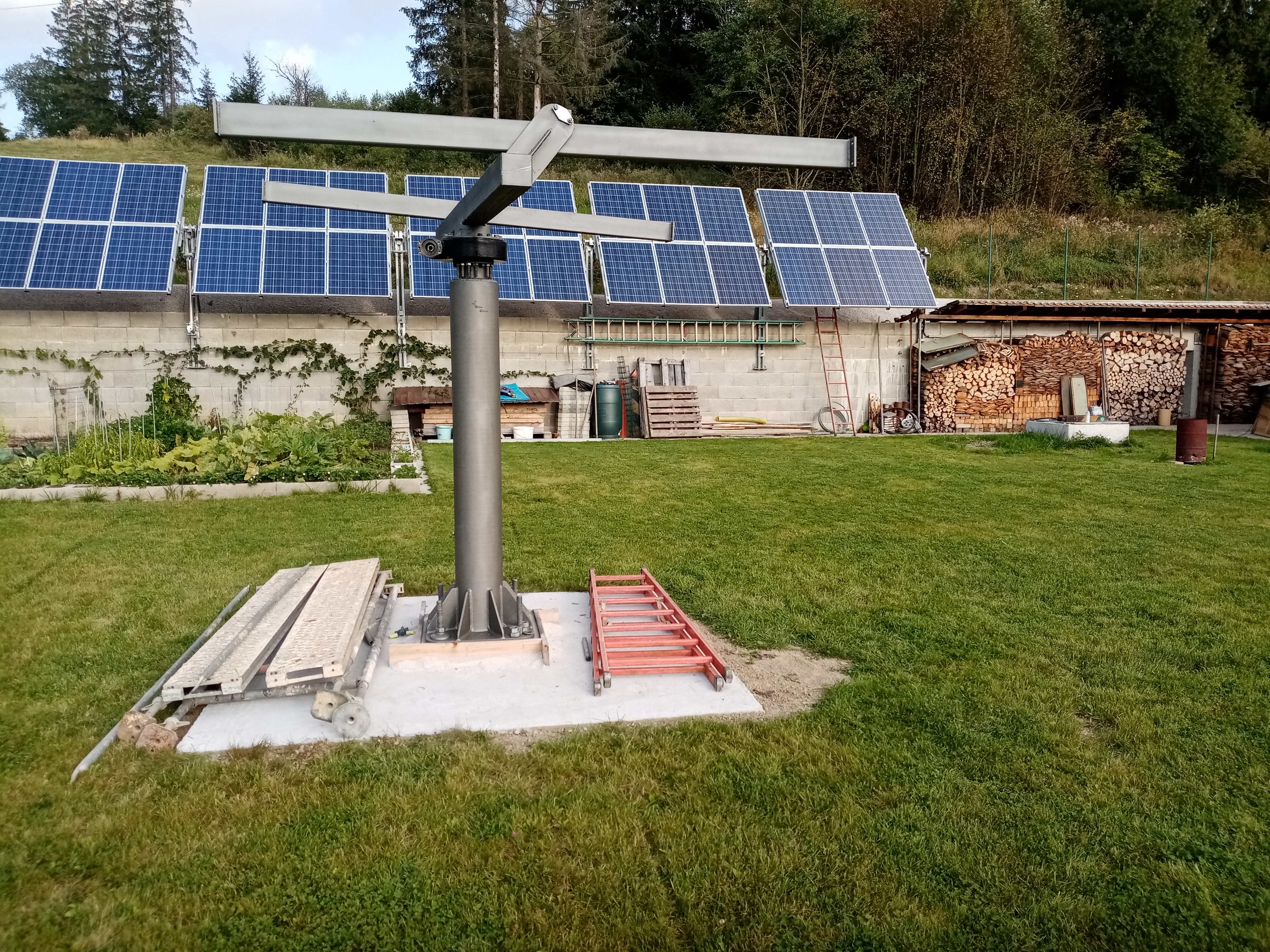

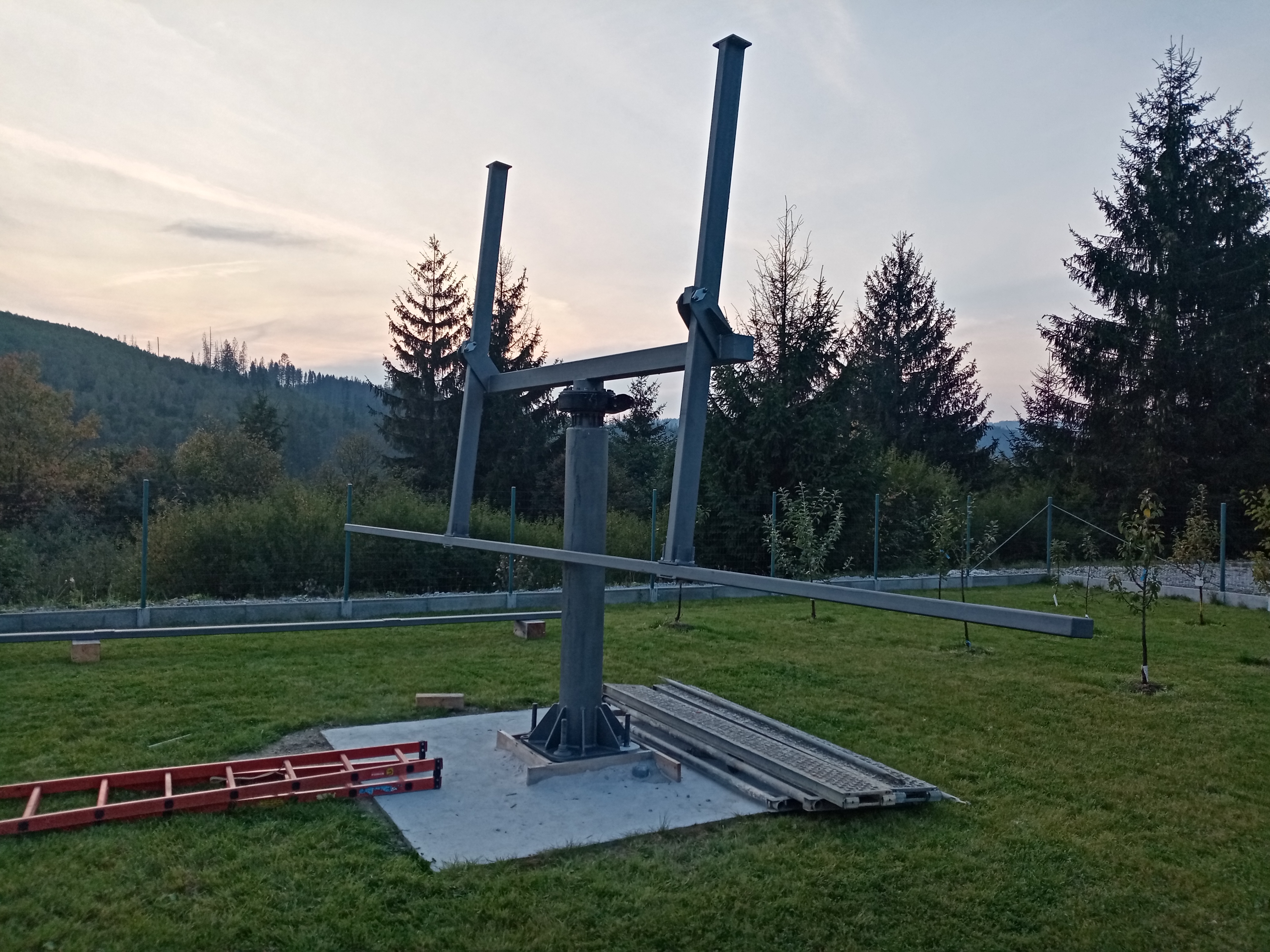

Tak, jsem včera začal skladat ten druhý tracker.
Poněkud jsem přecenil svoje možnosti a odřel jsem to kde se dalo. budu to muset, až to složím, znova natřít.
Skladal jsem to sám, fuj tajbl... ty díly jsou fakt těžké. cela ta konstrukce ma cca 700 kg i stím stožarkem.
Pak budou profily + panely a motory , dalších cca 500kg

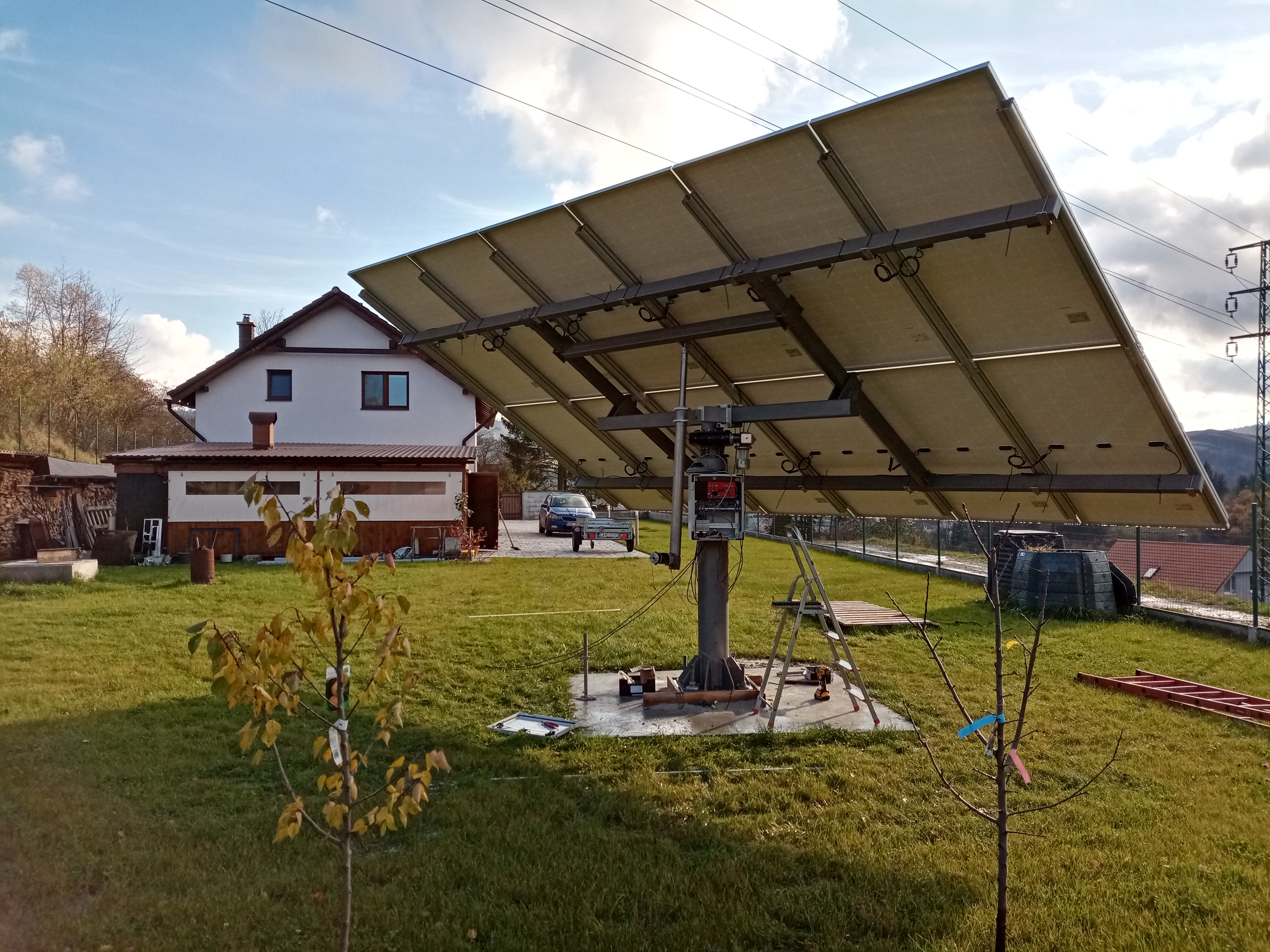

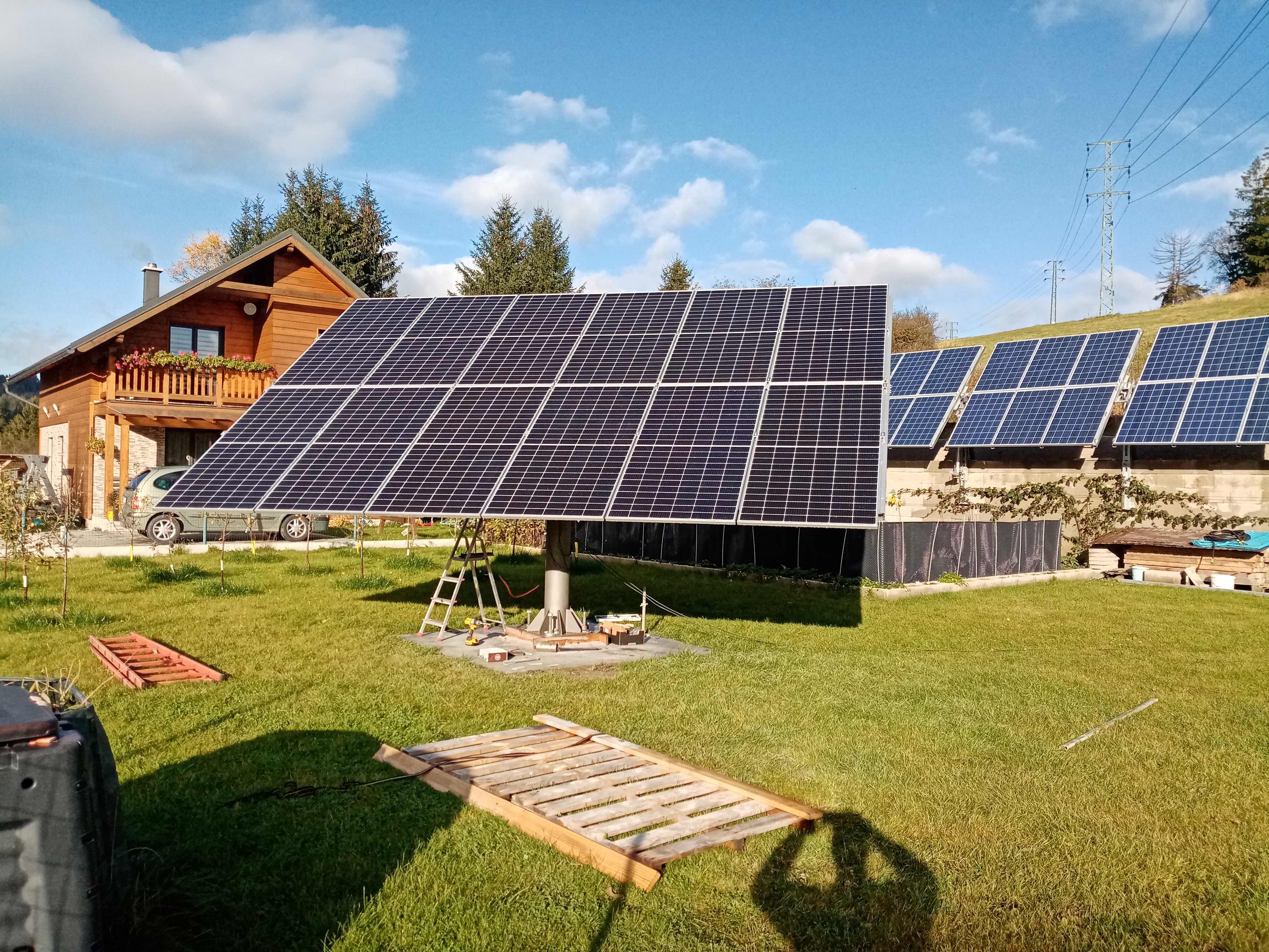

Re: 8,8kWp 3faz na trackeru
dnešní progres, nahozene panely a zapojené. Takže už dodávají el. 5,5kWp
Elektronika bude až, bude zas čas..
točí to zatím jenom ručně z baterie..
