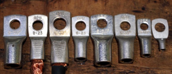

Neblazni. Ja pouzivam oko m12 x 50mm2 a mam stycnou plochu mezikruzi 16 mm a 12mm diru. Taham pres to i 200A uplne v pohode. Naopak lepsi nez velka plocha a maly sroub tudiz maly pritlak a vetsi prechodak.dumi píše:Premyslim, neni M8 zbytecne moc? nebyl by lepsi M6? musel bych teda koupit vsechny oka novy. Nebo M8 je v pohode? vzhledem ke snizeni prurezu ty medi a plochy dotyku s kabelovym okem?
Nevsiml jsem si ze by dochazelo k zahrivani.... nech to jak to je a nazdar nevymejslej bejkoviny.... ta sina unese stovky amper.....

Existuje víc typů ok, jestli bych měl strach, raději bych použil třeba oko na dva šrouby, viděl jsem nebo jako 35-50mm2 a mělo to dvě díry na M6. Nebo pak natáhnout dva kabely, jeden vyhoví na zkrat, druhý vylepší úbytek a možné problémy ve spojích.
Pod jeden šroub nedávám víc než 80A. K baterkám mám dlouhou cestu a všude je několik šroubů, spoj 40mm širokého pásku mám 9xM6, ale to je protože to je velká plocha, která aby měla dobrý kontakt tak je třeba na více místech tu měď na měď rozmáčknout. Když jsou pásky spojené na kolmo, multimetrem jde měřit úbytek uvnitř a vně zatáčky na jedné pásovině, jde už změřit na 200mm2 , že proud teče nejkratší cestou a vnějškem zatáčky moc ne. Nemám rád jeden šroub na kritických místech, všude kde to jde jich dám více.

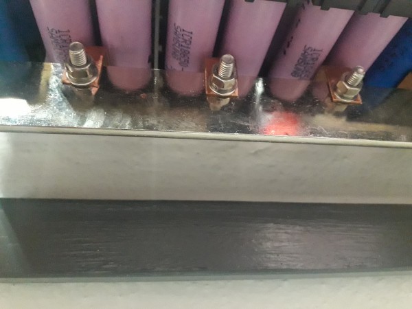

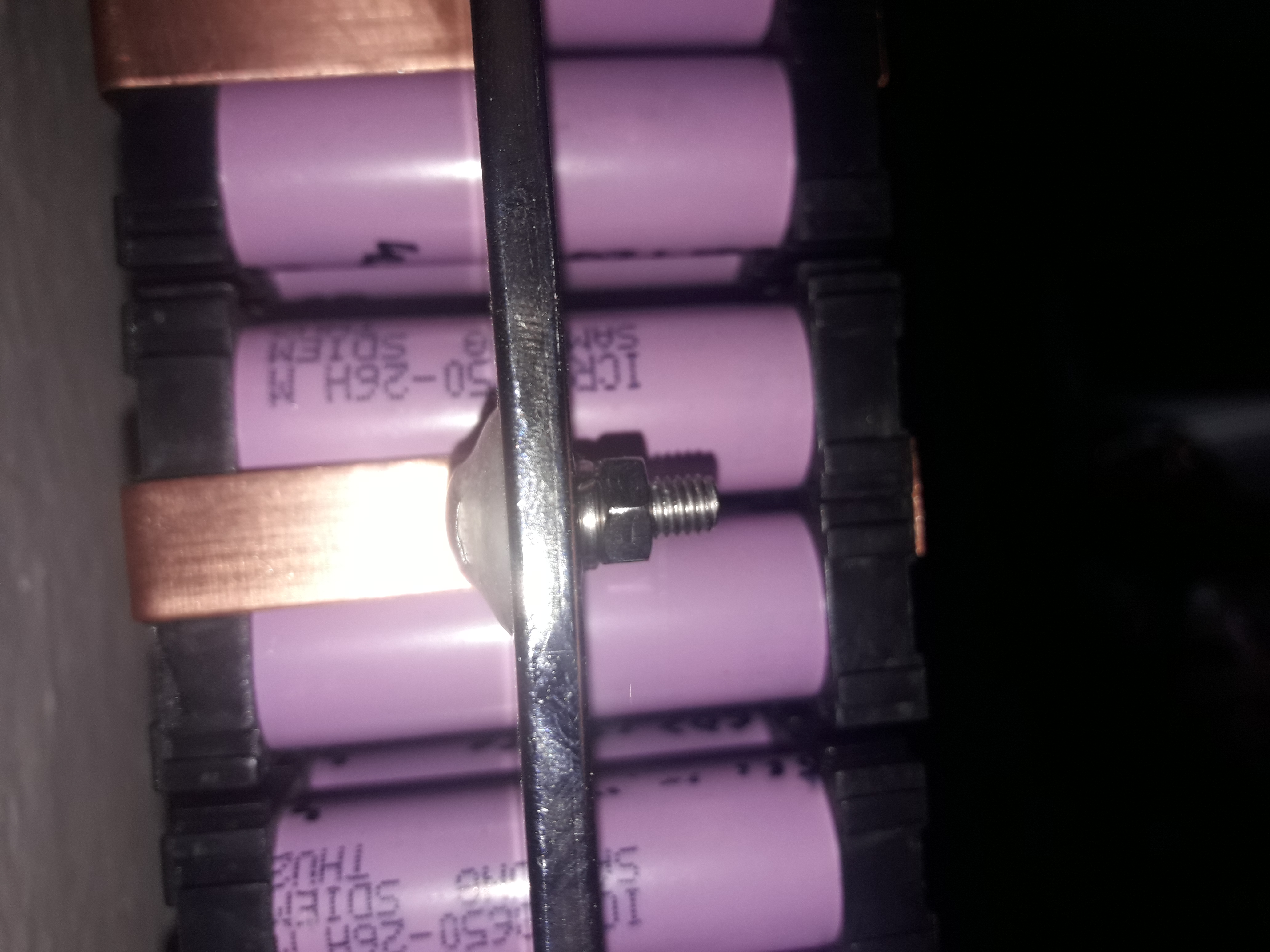

Neřeš. M8 udělá větší přítlak na ploše oka. Tloušťka materiálu je pro M8 tak akorát, v 5mm mědi se dá snadno strhat i M6 závit, což bylo celkem běžný v histirickejch plechovejch rozvaděčích....
- j0hn
- Příspěvky: 156
- Registrován: čtv dub 11, 2019 4:56 pm
- Reputace:17
Re: Dumiho ostruvek
Nestačí místo řezání závitu použít matici z druhé strany šíny? Nebo je závit potřeba kvůli lepšímu přechodovýmu odporu?
- volente
- Příspěvky: 2443
- Reputace:429
- Bydliště: Brno - venkov
Re: Dumiho ostruvek
Právě kvůli stržení závitu jsem to řešil těmi lisovacími maticemi, což jsem okoukal v jednom profi rozvaděči.
- Příspěvky: 8478
- Reputace:1101
Re: Dumiho ostruvek
Matice být může, ale co když ti spadne někam kam nemá...
- dumi
- Příspěvky: 2035
- Reputace:157
Re: Dumiho ostruvek
Prave nehlede na to,z e tam pak manipulujes dvema klicema a jeden strkas pod tu sinu i s matickou. Takhle proste capnu racnu s vorechem a utahnu, nehlede na to ze muzu pouzit momentak a nemuzeu ten zavit strhnout...

Ja som do mojich medených líšt narezal závit, zo zadnej strany som pozakrúcal šrauby a šesť hrannú hlavu pozalieval epoxidom. Potom na prednú stranu som pozastrkával (v mojom prípade bloky akumulátorov) a dotiahol matkou s použitím pružnej podložky.
