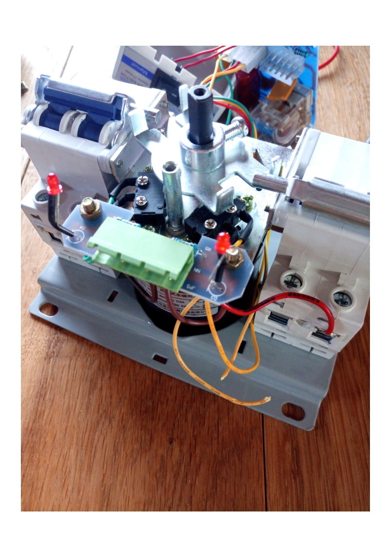

Zdravím,
pokud tyhle obvody přepínají za několik vteřin, zdá se mne to provozně špatné.
Ve svém posledním příspěvku zde
https://forum.mypower.cz/viewtopic.php? ... =40#p83482
jsem dal fotky současného přepínání , kdy je
přepnutí v časech menších jako 100ms ale přepínání probíhá pod proudem.
Zda jsou všechny silnoproudé kontakty funkční sleduji pomocí LED diod na
přepínacích jednotkách. Nazval jsem to vizualizace stavu kontaktů .
Ale nyní považuji za více správné přepínání takové,
kdy během přepnutí jsou kontakty silnoproudého relé bez napětí a během
přepnutí je nulový AC proud. V tom příspěvku jsem to také popsal jak umístit
do obvodu přepínání 1ks SSR relé. 'Rízeným časovaním - vynucená
vlečná regulace je SSR relé po dobu 3 period , tedy na 60ms přerušen silnoproudý obvod.
Mechanické relé s 1 milionem elektrických i 1 milionem mechanických cyklů přepíná
tak, že silnoproudé kontakty jsou během přepnutí bez napětí a relé má dostatek času během 3
přerušených period k spolehlivému přepnutí s nulovou možností poškození
silnoproudých kontaktů. A přepnutí 60ms je natolik rychlé, že to spotřebiče ani nezaznamenají.
Vzhledem k přepínání bez napětí a proudu během vynuceného přerušení 3 period sinus, považuji
nějakou blokaci za zbytečnou. A opět se dá vizuálně kontrolovat stav silnoproudých kontaktů
za pomocí LED diod. Tento princip nemám patentovaný a jak to někdy chodí, je možné
že se do budoucnosti najde někdo kdo můj nápad zhodnotí komerčně ve svůj prospěch.
Navíc k přepínání dochází v 0 . Takže i z hlediska možného elmag vyzařování a měření jsou
výsledky výborné ve srovnání s tím , kdy Vám rachotí nějaké stykače se západkami a přepínání
je za plného proudu a napětí v přepínaném obvodu.

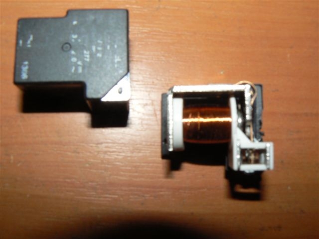

vím, že nejsme malí kluci abychom soutěžili , ale relé je rychlejší jako
stykače. Také má malý příkon 0,9W při sepnutém stavu z měniče a 0 W při DS.
Relé mají malou mezeru , viz i moje fotka. Jedno relé jsem po nějaké době
používání rozdělal, tedy zničil abych prozkoumal stav kontaktů. Čekal jsem
oprskané kontakty, ale nic, Kontakty jako nové.
Ale mám spotřebiče do 1kW. A pokud je na relé napsáno 30 nebo 40A / AC 230V
a v katalogu 1 milion cyklů, elektrických i mechanických, tak to musí něco vydržet.
Vím, že Volente jednou psal, že se mu kontakty utavily. Tak proto další verze s
přepínáním bez napětí a proudu. A přepínání na hřídeli s pěti vteřinami je bezpečný, ale
já bych napsal ne moc použitelný. Ta fotka kontaktů rozdělaného relé je makro, ale
moc hezky na detaily kontaktů nevyšla.

Před nějakým časem jsem se na relátka a jejich použití v tomto režimu ptal nějakého hodnostáře od FINDER. Rezolutně je zavrhl právě pro vlastnosti jež zmiňuji.kyocera píše:............ale relé je rychlejší jako stykače. Také má malý příkon 0,9W .....

Zdravím,
mám zapojeno v plně automatickém režimu přepínání DS a měniče v návaznosti
na vlastní podpětové bistabilní relé ve správné sekvenci. Mám ty maličké relé doma zapojené několik roků
a i u mého známého. Ten dokonce přepíná i 2kW spotřebič. Nikdy se nic u nikoho nestalo.
Byl jsem zvědavý a kontakty po zničení a rozebrání jednoho relé jsou jako nové . Tak si myslím, že
jsem dodržel vše co se dalo a vše funguje správně a ani nepoznám zda jedu na DS nebo měnič.
Pokud bych se šel podívat dolů na mini rozvaděč podle LED diod poznám které silnoproudé kontakty
relé jsou právě sepnuté. Ale doba i vývoj jde dal a tak v pořadí je to další přepínání bez proudu a napětí
obvodů.
obvodů.

Je škoda, že ještě není dokumentace k tomu 5kW přepínači.
Já tvrdím, že používat relé v těch "našich" režimech, tedy bez jakéhokoli ošetření, je i podle výrobce riziko. Pokud bych místo přepínače 1 0 2 u "svého" případu použil relé, budou bez kontaktů se stejným výsledkem, tedy tmou. Já se nesnažím o dílčí přepínání, ale o přepínání DS - vlastní zdroj. Zde je třeba připustit ten nejnepříznivější okamžik, tedy, že si "to" zařízení usmyslí přepnout právě, když je odběr největší možný. V tomto případě nedávám relé žádnou šanci.
Jen drobnost. dělal jsem nějaké "pokusy" a zafungoval hlavní jistič s tím, že tepelné čerpadlo co bylo rázně odstaveno od zdroje vydalo tak ošklivý zvuk, že si nejsem jist jak by reagovalo na výpadek i třech period.

Zdravím,
Dokumentace k 5kW přepínači mám, ale dokumentaci nemám v úmyslu zveřejňovat.
Důvody jsem uvedl dříve.
A sice doba je dnes taková divná , úplně jiná než když vycházel časopis
Udělej si sám. Pokud bych zveřejnil schéma, tak se pustí do konstrukce i ten
Kdo tomu nerozumí, což se tady děje. Pak dotyčný v lepším případě mně bude
Neustále bombardovat dotazy, že má technické problémy. V tom horším
Případě se chytne 220V a způsobí si poškození zdraví nebo vlastní smrt. Šikovný
Právník, kterého si najmou pozůstalí, mně zažaluje za nebezpečný návod a
lítám v průšvihu.
Pokud se tak nestane, ujme se toho kopírka či dravec pro komerční využití.
Popsal jsem princip .
A kdo pochopí princip, sám dokáže o věci technicky myslet a sám si nějaké
Časovací obvody vyrobit a logicky správně zapojit .
A třeba i lépe jako já sám. Já se sám pracně učím nové věci . A nové
Věci ověřuji. Nikdy jsem nebyl profesionální konstruktér a pokud
Se pustím l do vlastní konstrukce, tak proto abych danou věc získal levněji
S lepšími parametry nebo proto, že taková věc vůbec nikde neexistuje.
Pokud někdo realizaci nepochopí nebo nedokáže něco vymyslet,
Je dotyčný sám chráněný před tím aby sám si ublížil při konstrukci zařízení, kterému
Nerozumí.
Dále myslím, střídač- N , že děláte chybu přepínat za plného výkonu.
Už dříve jsem popsal, jak to dělám s přepínání pod proudem.
Ale budˇto nikdo nečte nebo to nikoho nezajímá.
Podpětové bistabilní relé jedním kontaktem signálně vypne měnič 220V i
Když je dál připojený na DC. Druhým kontaktem rozpojí ovládací obvod
Výkonového relé.
V době přepínání měnič už nemá žádné nebo jen malé zanikající napětí.
Svoje také vykonají ochranné varistory. Naopak při přepnutí na měnič
Z DS dochází k výkonovému přepnutí ve stavu nabíhajícího měniče. Ty sekvence
Jsou celkově pod 100ms možné i lépe ale nemám ty časy nijak změřené. Všechny spotřebiče
To zvládnou plynule, jen LED žárovka mžikne. To je stav přepínání obvodů pod proudem.
A podpětové bistabilní relé má také obvod pro rychlý zánik elektromagnetického pole v
elektromagnetu relé, aby relé rychle odpadlo a tak rychle přeplo.
. A nakonec jste to Vy sám střídači-N psal, že má smysl se zabývat
Jen továrně vyráběnými věcmi . Proto moje popisy u fotek jsou pro
Případnou inspiraci nikoliv důsledně podrobný návod, který by mohl být za
Určitých okolností vyhodnocený i jako nebezpečný.
Ptáte se
Co by udělalo tepelné čerpadlo při absenci 3 period ? Pokud by běžel kompresor,
Tak nic. Mechanická setrvačnost snadno překoná výpadek 3 period. Stejně jako
v kompresoru ledničky.
I řídící elektronika by to ustála protože v napájení jsou filtrační kapacity.
Co by udělal elektromagnetický ventil na přepouštění chladiva při výpadku 3period ?
Možná by došlo k přepuštění malého množství chladiva během výpadku 3 period .
Každopádně ten zvuk co Vás vylekal, byla trvalá ztráta napětí na elektromagnetickém
ventilu a v potrubí syčením se tlaky vyrovnaly. Když jsem používal reverzibilní klimatizační
Jednotku, tak ten zvuk , jak píšete důvěrně znám, ale nikdy se nic nepoškodilo.
